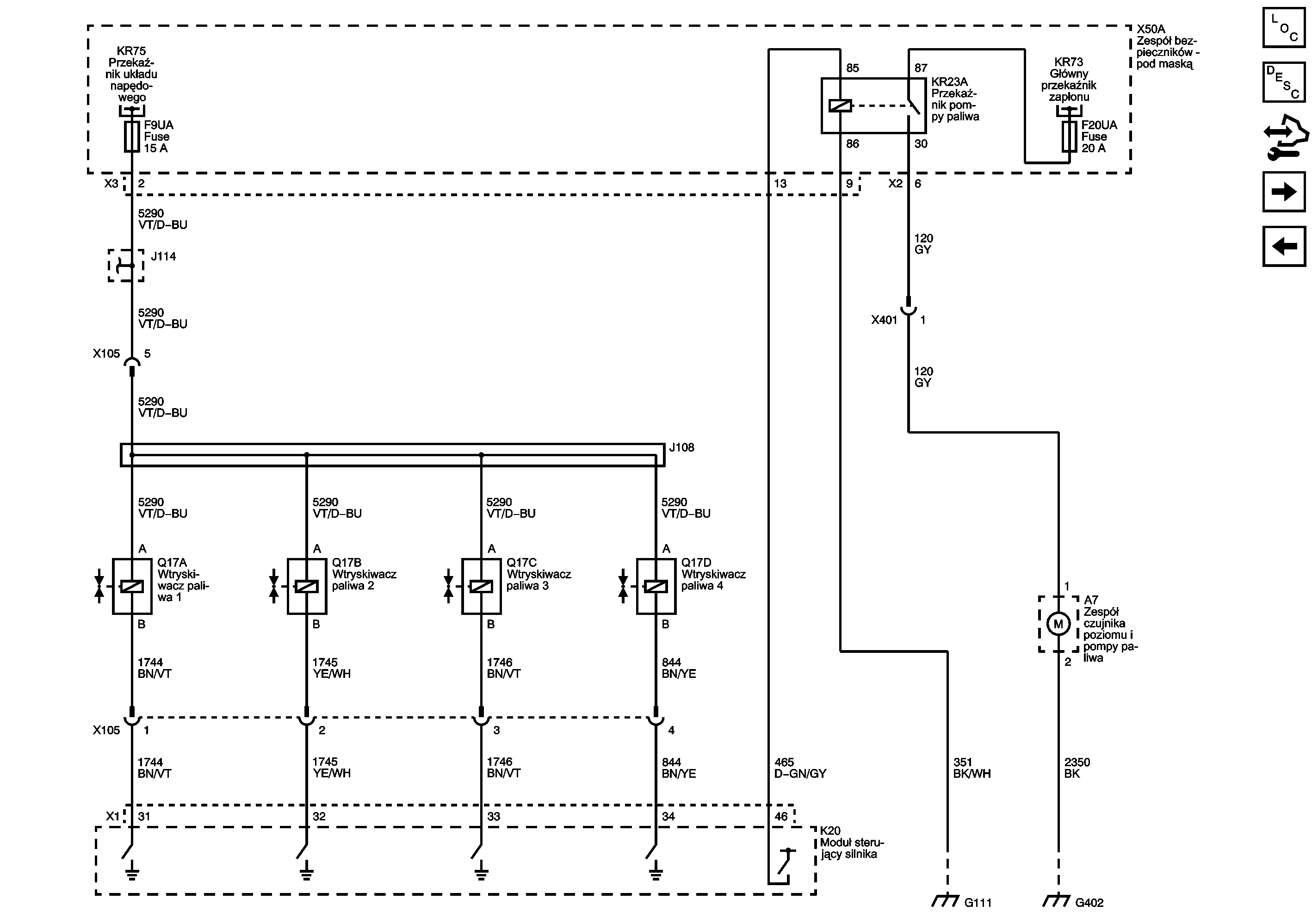

Tak na szybko to zmierzyć pod kątem wartości 70-110 Ω między zaciskiem 85 i 86 przekaźnika pompy paliwa KR23A. Jeżeli nie będzie się mieścił to masz do wymiany przekaźnik i jeszcze możesz rezystancję sprawdzić pomiędzy 30-85, 30-86, 30-87 i 85-87 jeżeli miernik wykaże nieskończoność to też do wymiany przekaźnik.
Zastanawia mnie czy błędy typu B będą sygnalizowane, bo teoretycznie to kontrolka powinna się zapalić.
sterowanie paliwem.png (26.91 KiB) Przejrzano 6996 razy

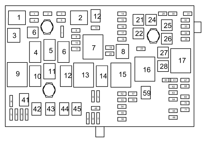

Podpowiedz mi który to przekaźnik KR 23A? W mojej skrzynce pod maską jest puste miejsce tam gdzie powinien być przekaźnik pompy paliwa (chyba, że to dotyczy pompy paliwa diesla), a ten przekaźnik KR 23A jest gdzieś indziej?
Re: Pompa paliwa za słabo podaje -
blok bezpieczników.png (14.29 KiB) Przejrzano 6988 razy
Nr. 8 to przekaźnik KR23A

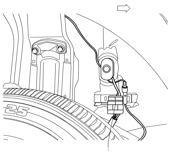

Tylko takie coś znalazłem, które to koło ?? chyba prawe tylne.

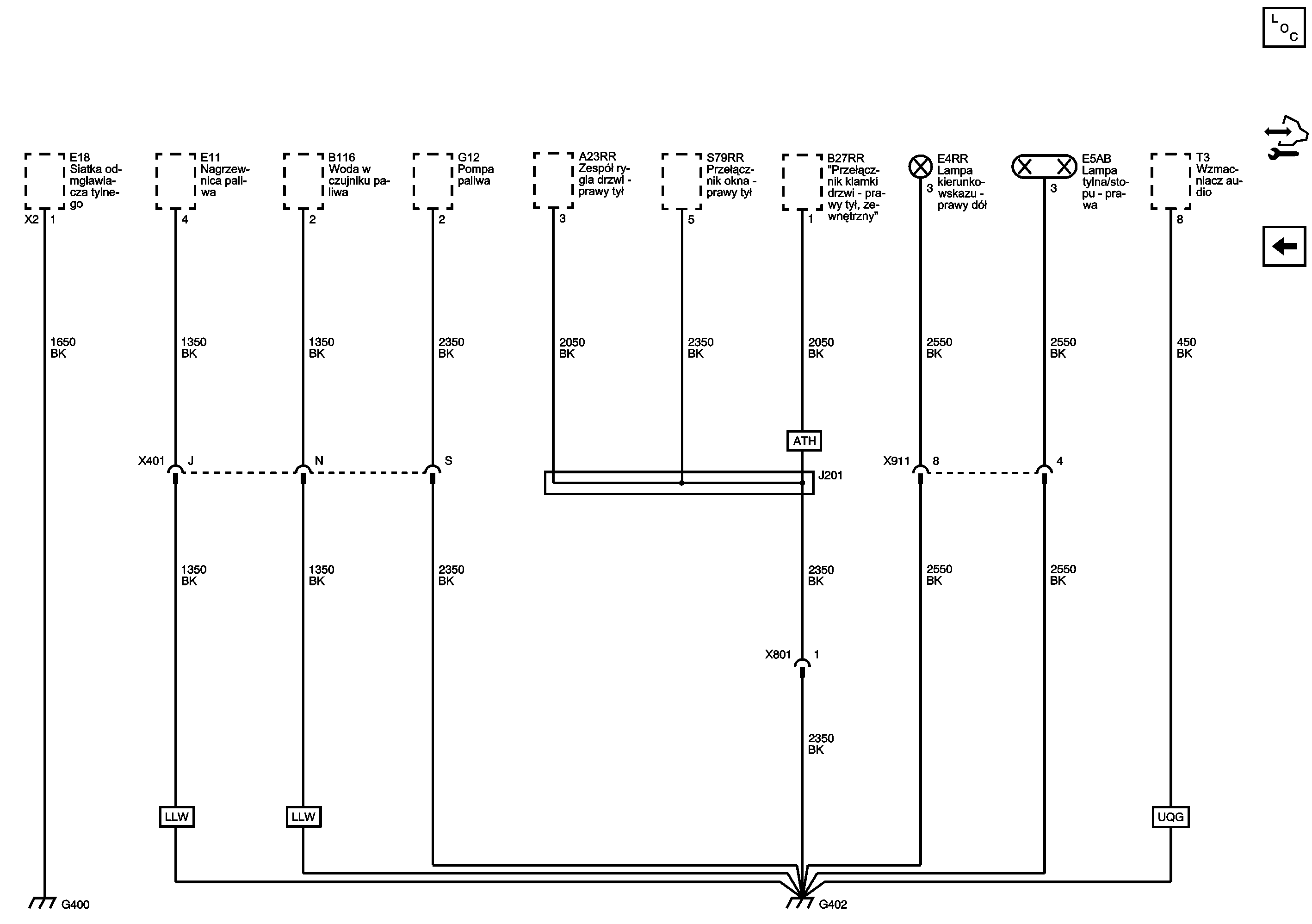

G400 i G402.png (44.46 KiB) Przejrzano 6922 razy
Jeszcze jeden schemat, ale za chiny ludowe nie mogę znaleźć gdzie jest to przyłącze masowe G402

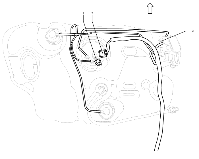

elementy składowe zbiornika palliwa.png (20.56 KiB) Przejrzano 6922 razy
nr. 2 to zespół pompy paliwa i czujnika poziomu
Pin 2 przewód masowy
Ale znalazłem coś jeszcze X401 biegnie do lewej środkowej część zderzaka tylnego
No i na koniec jest: G402 Tylny panel pokrycia, prawy. Prawa strona otworu bagażnika i pod nakrętką lub śrubką masz punkt masowy.
