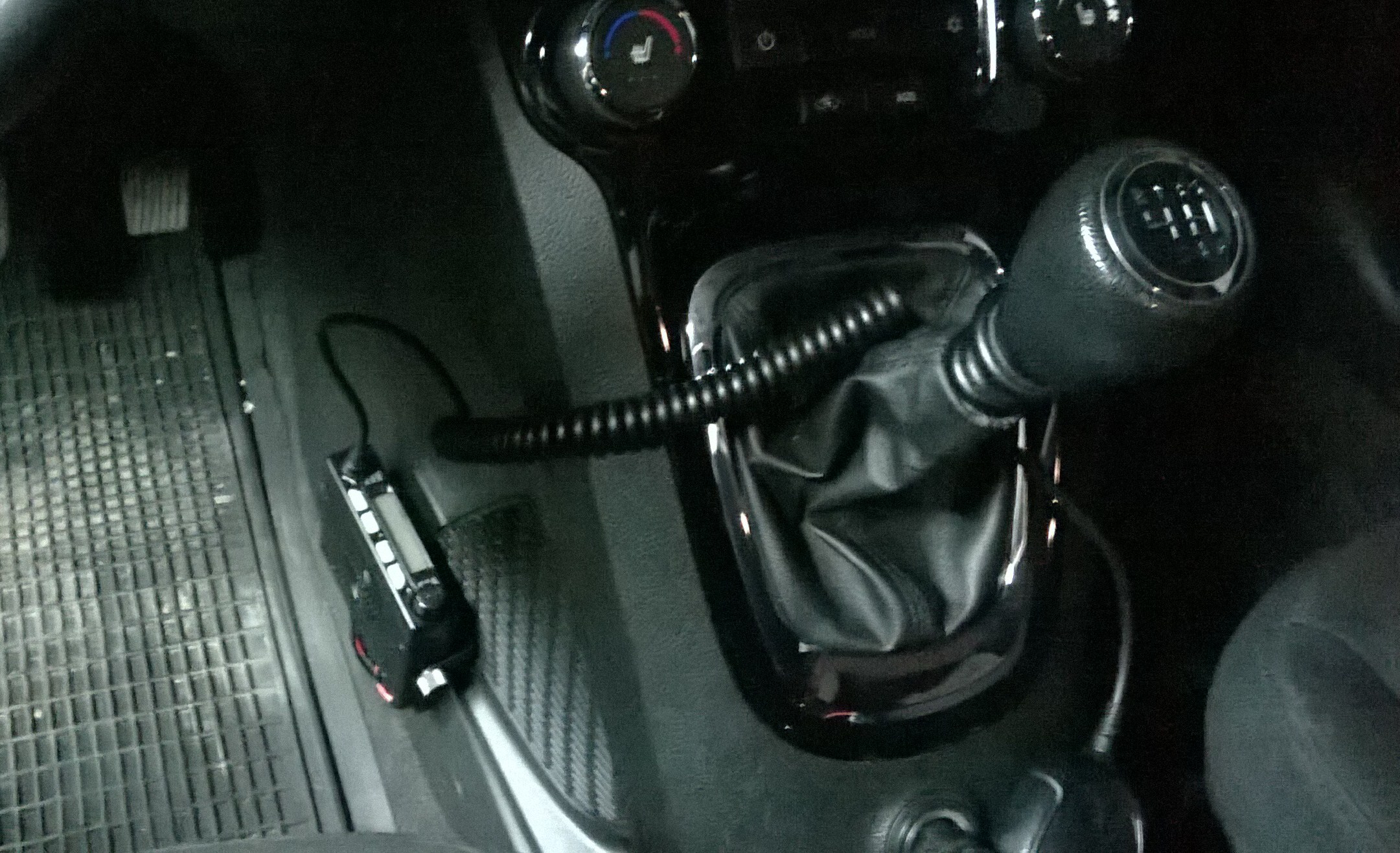

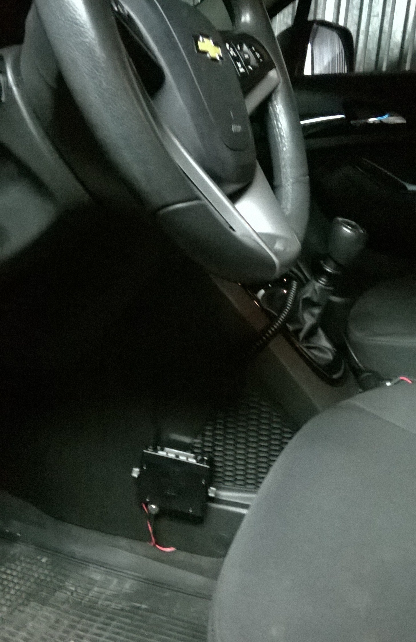

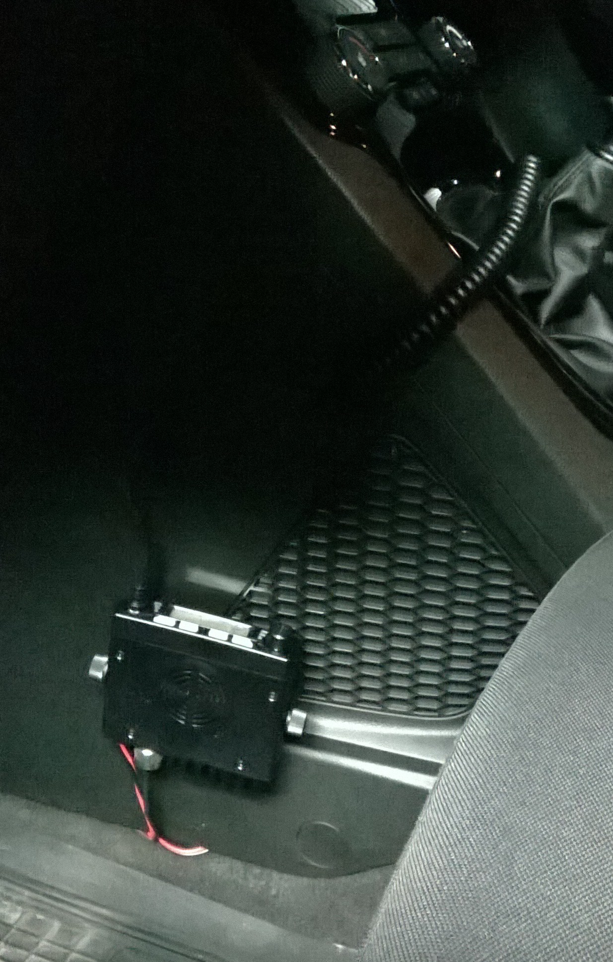

Pomiędzy fotelem a tunelem nie szło za bardzo zamocować , dźwignia od ręcznego też trochę przeszkadzała , więc zamontowałem tak
początkowo zamocowałem w górnej części kratki , blisko dźwigni zmiany biegów było praktyczniej (pod ręką ) ale niestety mocno ograniczyło to przesuwanie fotela tylko do radia (żona musi mieć fotel bliżej :) )
w wolnej chwili pokombinuję z zasilaniem żeby nie blokować gniazda zapalniczki , no a gruszka w miejsce na kubki :)

Radyjko jest naprawdę wąskie jak paczka papierosów więc może nie będzie tak źle , po mieście chwilę jeździłem i nie przeszkadzało , zobaczę jak będzie na dłuższej trasie , jak będzie kicha to zawsze można spróbować w innym miejscu zamontować , próba nie strzelba :)

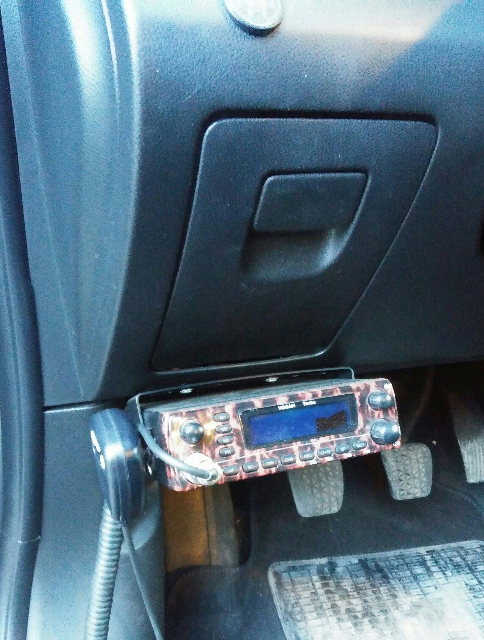

Ja mam Yosan turbo i zamontowałem je pod schowkiem po lewej stronie kierownicy, tylko trzeba sie przyzwyczaić jak się wsiada , a gruszkę zamontowałem na radiu.

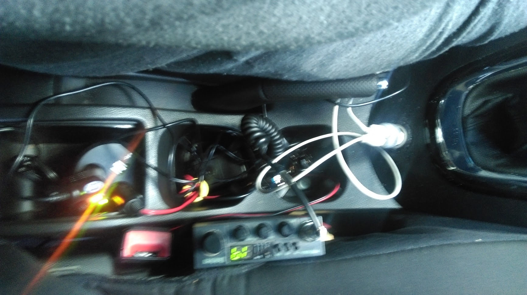

Troszkę za późno, ale u mamy tak jest radio zamontowane
Troszkę niewyraźne wyszło, ale już byłem zmęczony, roboty na działce ;)

XaRaDaS pisze:Troszkę za późno, ale u mamy tak jest radio zamontowane
Mnie się ciśnie cytat z seksmisji. Ten zaczynający się od "Ja tu widzę.." :lol:
Re: Montaż CB-radia
... niezłą elektrownię macie koleżanki" :D

Re: Montaż CB-radia
Bo jak kierowca musi jeździć na 3 nawigacje do tego CB i jeszcze kamerka to problem z zasilaniem jest :D

Kolego XaRaDaS troszeczkę słabo to radio zamontowane , ponieważ siedzenie lub konsola tłumi głośnik radia i słabo słychać , chyba , że ma się dodatkowy głośnik.

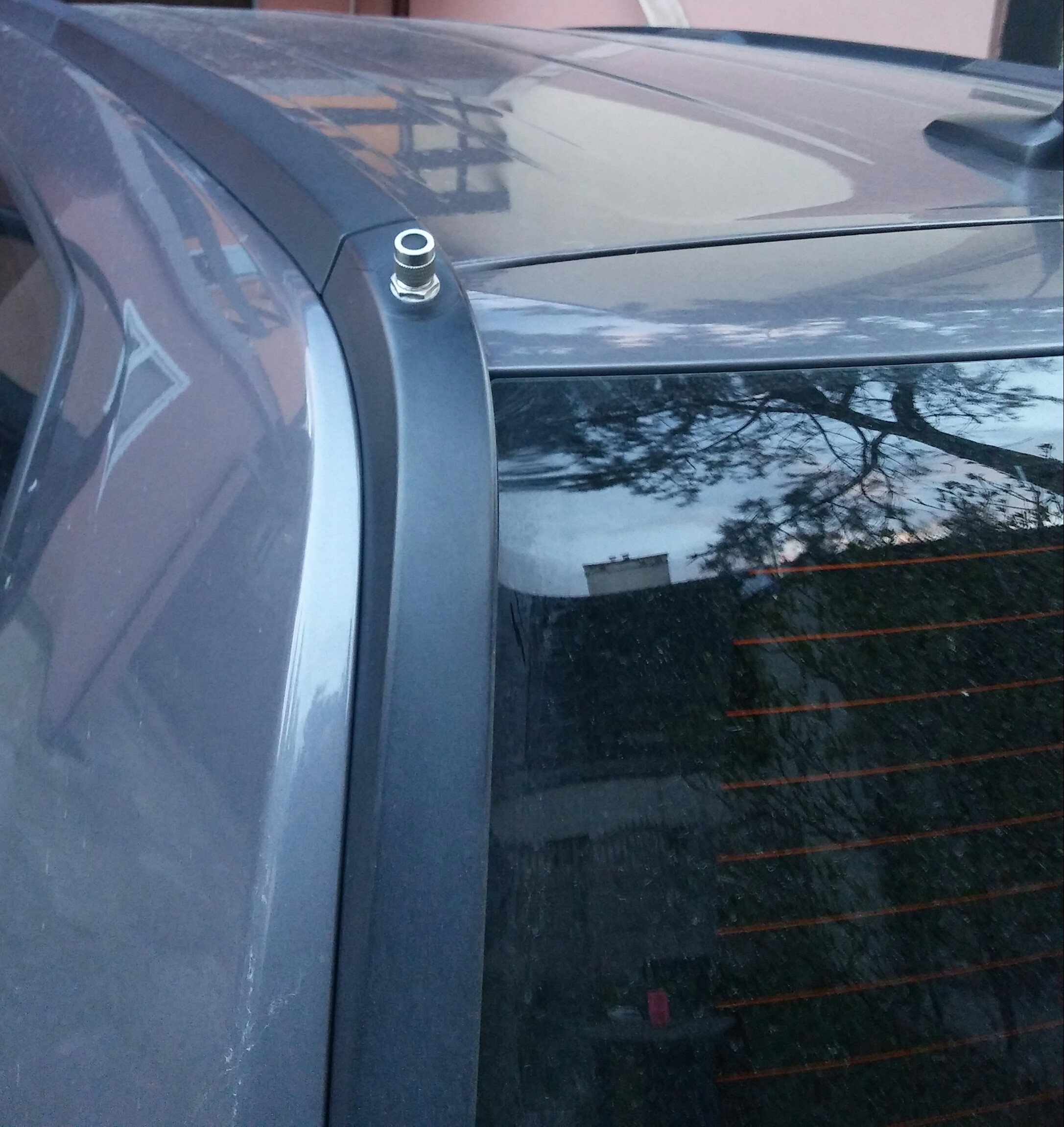

Jak chciałbyś zamontować antenę na stałe to ja zrobiłem to tak.
Pozdrawiam udanego montażu. :)

Ja w Cruze miałem tak wsunięte radio pomiędzy, tunel a fotel pasażera jak pokazuje XaRaDaS.
Zasilanie brałem z gniazda z tyłu tunelu. Kabel antenowy wychodził tylnymi drzwiami. Gruszka gdzieś właśnie na tunelu środkowym.
Zero mocowań, śrub, wkrętów. Wszystko pod ręką.
