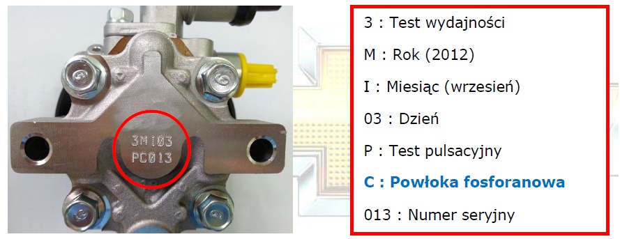

Brak wspomagania układu kierowniczego. Podczas diagnozy wykrywane są zanieczyszczenia w płynie wspomagania. Spowodowane jest to brakiem smarowania wewnątrz pompy. Brak smarowania jest szczególnie szkodliwy przy niskich temperaturach otoczenia i wysokich obrotach silnika zaraz po jego uruchomieniu.
Zakres: Cruze i Orlando MY2010-12
Przyczna: Pompa wspomagania, niewłaściwe wykonanie
Działanie: Wymienić zwracają na numer serii LOT numer części bez zmian
Przeprowadzono inspekcję płaskości powierzchni bocznej pokrywy 21 marca 2012
Aplikacja pokrycia fosforanowego na powierzchni bocznej płyty 4 września 2012
