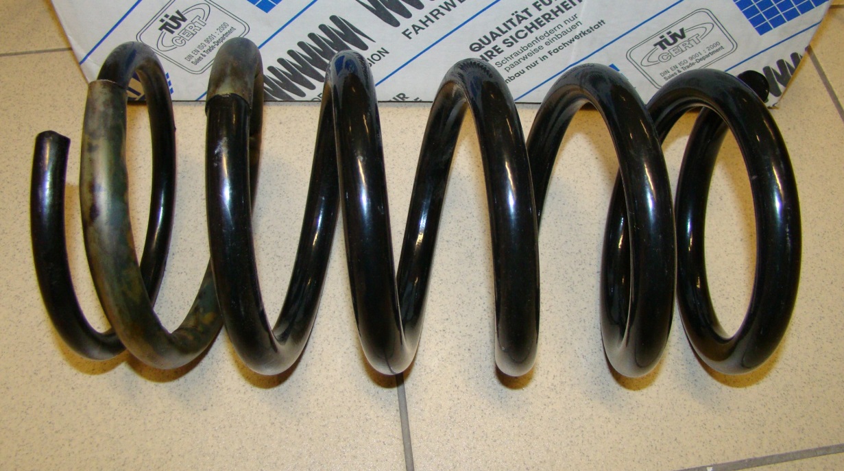

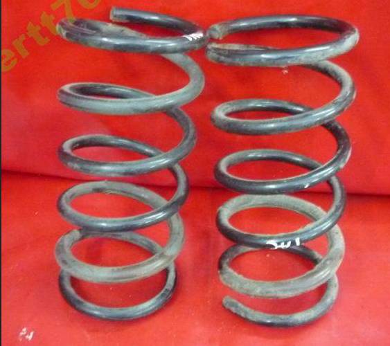

Co do zamiennych sprężyn to niestety nic z stajni, wg wymiarów podanych w necie powinny podpasywać tylne springi z...
Volvo XC60
(budowa spręzyny taka sama),
Strona zabudowy: oś tylna
Grubość sprężyny [mm]: 14,75
Średnica sprężyny [mm]: 140
Wysokość sprężyny [mm]: 360 (to długośc 7 zwojowej, są jeszcze 6,5 zwoju, czekam na odpowiedź z wymiarami)
Tacumowe
w porównaniu mają
Grubość sprężyny [mm]: 14 mm
Średnica sprężyny [mm]: 140 mm
Wysokość sprężyny [mm]: 305 mm
Dostanę wymiary, zastanowię się i najwyżej kupię, dłubania w aucie się nie boję a jakoś trzeba przetrzeć szlak :)
Co do zawiasu, miękki i wygodny, niestety komplet pasażerów + butla 58l lpg w kole , hak, oraz pół baku paliwa powoduje że prawie szoruje dupskiem po asfalcie i przybiera motorówkowy wygląd.
Ciekawe jaką złapie charakterystykę tył po wstawieniu innych sprężyn, nie wstawię nie dowiem się...

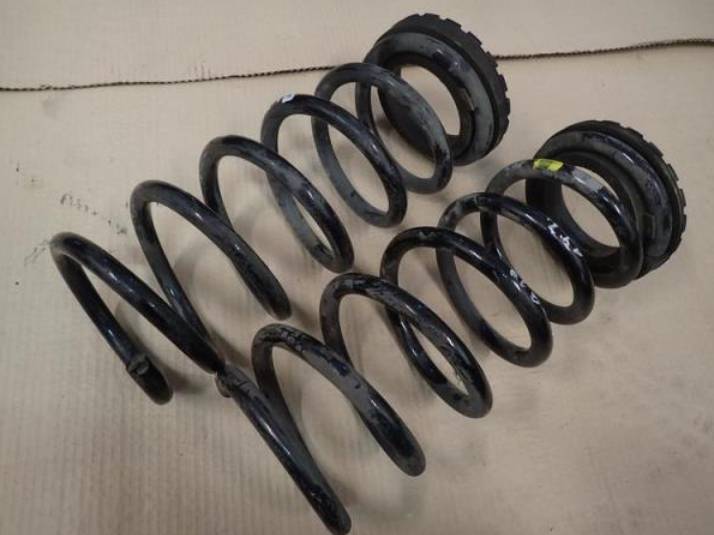

Na Alledrogo stwierdziłem tylko podobno wzmacniane jamexy, http://allegro.pl/sprezyny-daewoo-chevr ... 95310.html
5.5 zwoja, węższy drut 13,5 mm wysokośc 309 mm, zdjęcie w aukcji jest poglądowe.

Lekarstwo na niski zad Rezzo / Tacuma nazywa się FORD SIERRA KOMBI!!!
oto numery spręzyn które pasują :)
tylne sprężyny z Ford Sierra
Oryginalny FORD-6133020
SUPLEX 10058,
Sachs 996 118
BOGE 81-241-0,
SPIDAN 48609,
OPTIMAL AF-1893
BILSTEIN 36-134502
Wysokość całkowita: 308 mm
Średnica drutu: 12,5-17,5 mm
Średnica całkowita: 143 mm
:mrgreen:
KONIEC PROBLEMU! Niech zostanie dla potomności :) Fotorelacja z rezanka niebawem.

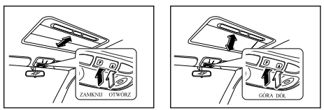

Schowek z lampką mam już u siebie - kosztował mnie całe 8 PLN :)
i to z wtyczką i połową wiązki sufitowej - ktoś miał rozmach w cięciu kabli :lol:
Wiem że trzeba go nacisnąć - PUSH - żeby się otworzył, ale tam o dziwo nie ma żadnej sprężynki ani ciągadełka
tylko jest po boku taki spowalniacz z trybikiem zębatym - osadzonym na jakimś zamkniętym malutkim elemencie wypełnionym smarem,
wygląda na to że on działa tylko spowalniająco żeby schowek otwierał się delikatnie i równomiernie ale opada on samoczynnie na drodze grawitacyjnej.
Problem chyba u mnie z tym że nie był on wiele lat otwierany i ten smar w środku się zestal i chyba dlatego ten spowalniacz sprawia nadmierny opór że pusty schowek sam się nie opuszcza, tylko obciążony z okularami w środku. :zastanawiasie:
Te wysuwane cupholdery masz dokładnie takie jak w NUII,
jeśli chcesz jechać i pić z nich kawę to tylko 2 i 4 :mrgreen:

Czyli mamy tam mechanizm podobny do otwierania kieszeni kasety magnetofonowej w wieży soniaka (albo zjazdu panela w radiu z otworem na kasetę lub płytę za panelem). Zostaje Ci rozgrzebać wnętrzności albo kilka dni posikiwać czymś w stylu WD-40 z na trybik z zewnątrz, a może sie rozrusza. U mnie znowu ten cupholder lichawo wyjeżdża, pewnie poprzedniemu właścicielowi coś słodkiego wlało sie do środka bo ciut się klei w tylnych zakamarkach. Kiedyś tam dogłębnie zajrzę.

No więc tak... Operacja springi z sierry wykonana.
Większość jak w manualu PDF z pierwszego posta, ale:
Dolne mocowania amorów były zapieczone z dwóch stron, olałem temat do następnej wymiany amorków za to wiem że tę robotę dam do mechanika :P niech się bawi. Odkręciłem amory od góry i metrowym kawałkiem drewnianego trzonka od łopaty i solidnego młotka zbiłem je z wystających bolców, było trochę ryzyka, ale gwinty na nich przetrwały.
Ściągacze do sprężyn są nie potrzebne, po odpięciu amorów belka spada tak nisko ze sprężyny bez problemów wychodzą bez dodatkowego ściskania.
Gumy dolne te z cyckami stan idealny , górne PURy takie sobie, już nadgryzione z zewnątrz, miejsce odbicia sprężyn od budy na szczęście przetrwało. Z braku niczego do dostania na dziś - oblatałem 5 sklepów motoryzacyjnych i jeden rolniczy , nie ma na dziś nic pasującego... Wróciły z powrotem do auta, przy amorkach będzie brak je koniecznie zmienić.
montaż również bez ściągaczy, ułożenie na dolne gumy springów , 2 lewarki i do góry, tak by nabić amor na mocowanie, nabicie drewkiem amorka na mocowanie i skręcenie.
robota przyjemna, czas operacyjny 3h , litr pepsi włącznie godziną latania po sklepach.
Przed na pusto a'la motorówka.
Po z synem na pokładzie- 60kg + 20kg zakupów w bagażniku i pełną butlą lpg.
Na pusto od środka koła do rantu przód 37 cm, tył 38 cm.
Charakterystyka zawieszenia, mierzone od haka do asfaltu pierwsze 3cm ugięcia mięciutko dalej już twardo, ale się ugina :mrgreen: ze mną w bagażniku -130 kilo chłopa 10 cm wyżej niż było przed wymianą.

BTW. widać że chłopaki z Daewoo zaprojektowali tą lampkę do czytania żeby była ewentualna trzecia żarówka
w środku oświetlenia wnętrza, ale zamiast przycisku dali zaślepkę,
To miejsce na sterowanie szyberdachem, a nie trzecią żarówką :)

Całe szczęście tak. Fordowska sprężyna to progres - 3 zwoje trochę cieńsza od takumowej serii ma 12 mm a dalej trochę grubsza 16-17mm przy seryjnych 14 mm i tył idzie do góry przy pociągnięciu do góry za hak, pewnie butla w bagażniku , dojazdówka i hak też swoje robi , nie wiem jakby taka się zachowywała przy egzemplarzu bez lpg, ale być może byłby taki efekt.
Przed założeniem porównałem sprężyny stawiając przy sobie, wysokościowo było 5mm różnicy na korzyść fordowskiej (seria ma 305 mm.) Na alledrogo były też dostępne również fordowskie mające 335 wysokości.
Ja kupowałem sprężyny K+F numer 504 058 lub 504058.
