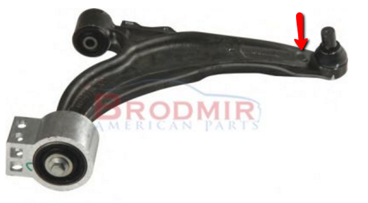

A do jakiego Opla? Nie trafiłem jeszcze takiego z adnotacją, że pasuje do Orlando.
Jak ocenić, że konkretny model się nada? Za mało się znam, żeby wybierać na oko.
Jak miałoby wyglądać? Coś jak np. ten?
Z resztą, to chyba nie jest metoda.. Jaki jest więc numer katalogowy tego elementu?

Raz jeszcze i nie daj się wprowadzić w błąd.
Technologia nie przewiduje wymiany sworznia wahacza w projekcie J (Cruze, Orlando, Astra). Dostępny jest cały wahacz, a opisywane sworznie to prawdopodobnie błędy w katalogach, lub jakieś rzemieślnicze podejście do wymiany. Ten punkt na wahaczu, co wskazałeś to element formy odlewu, prawdopodobnie używany przy obróbce gniazda sworznia podczas produkcji.
Trwałość sworznia, przy standardowym użytkowaniu, to nie dwa lata, szybciej pada tuleja pozioma, niż sam sworzeń.

gozdal pisze:Jak miałoby wyglądać? Coś jak np. ten?
Tak, coś jak ten.
Poszukaj na D2 bo pamiętam że paru już go wymieniało ale w Cruzaku (powinno być to samo)
pomimo że na początku też wszyscy pisali że się nie da, że tylko razem z wahaczem itp.
Co do katalogów prawda, często są pomyłki, np. mylą z innym sworzniem z Cruze, trzeba uważać.
