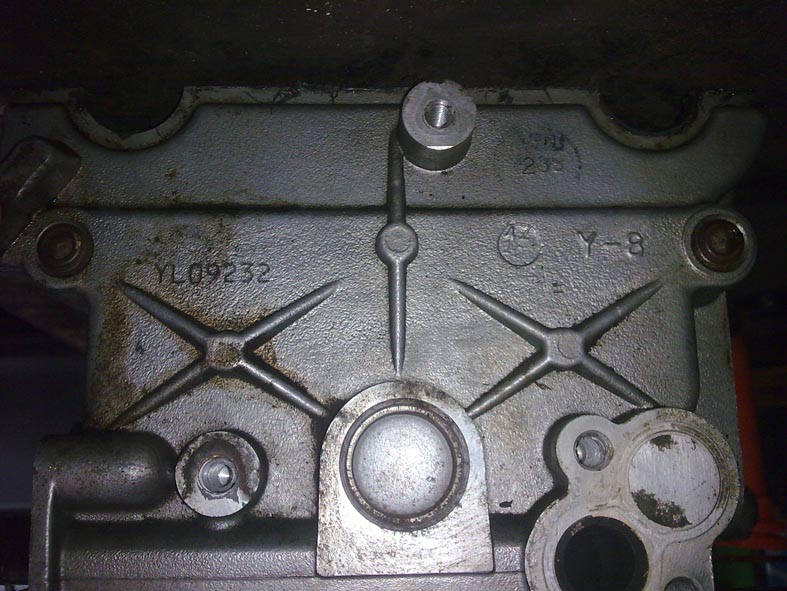

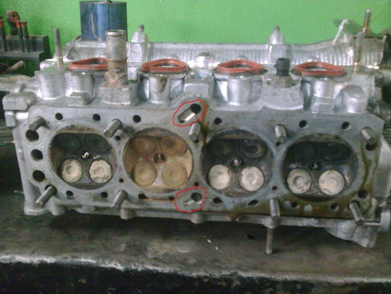

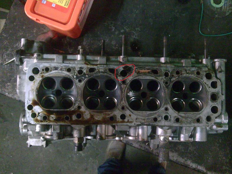

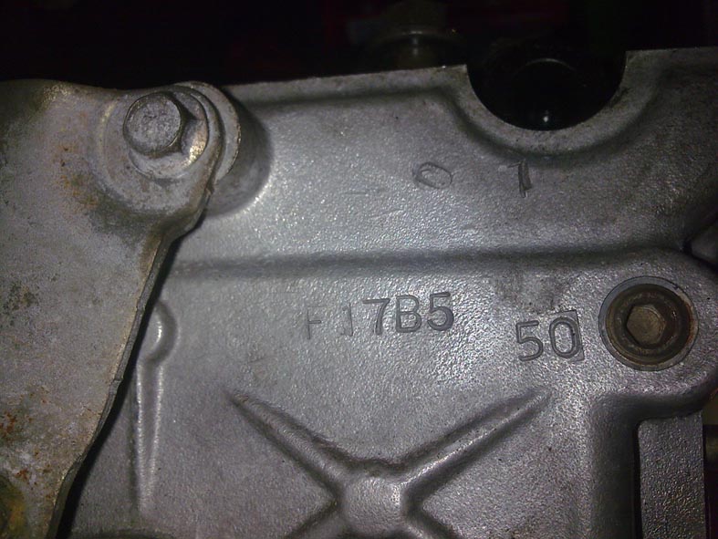

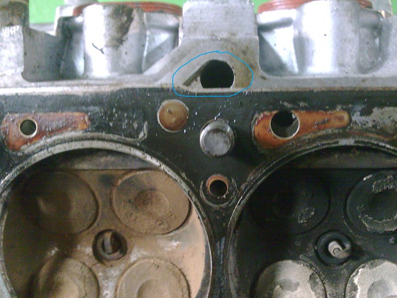

No i pojawił się problem. Głowica przyszła ale różni się ilością kanałów olejowych i kształtem uszczelki. Podaję to co powiedział mechanik. O co chodzi i dlaczego? Czy gdzieś na głowicy i silniku są jakieś konkretne numery do sparowania? Bo na zdjęciu w ogłoszeniu jakieś są. Zaznaczam że ja jestem kompletnym laikiem. jak to dalej ugryźć?

Re: Głowica
Powinny byc na głowicy, niech mechanik sprawdzi i poda, jakie numery ma "twoja" głowica, i głowica którą kupiłeś.

Re: Głowica
A więc sprawa wygląda tak: na czerwono różnice w ilości kanałów, moja z pojedynczym. Na niebiesko: po założeniu starej uszczelki na drugą głowice, głowica wystaje poza. Nowa (druga) symbole F17B5 i 50. Moja stara to YL09232 i Y-8. Ki czort? To o co pytać i na co zwracać uwagę ? Jakieś różne wypusty, typy tego samego? Coś mi się wydaje że chyba trzeba poszukać całego silnika.
