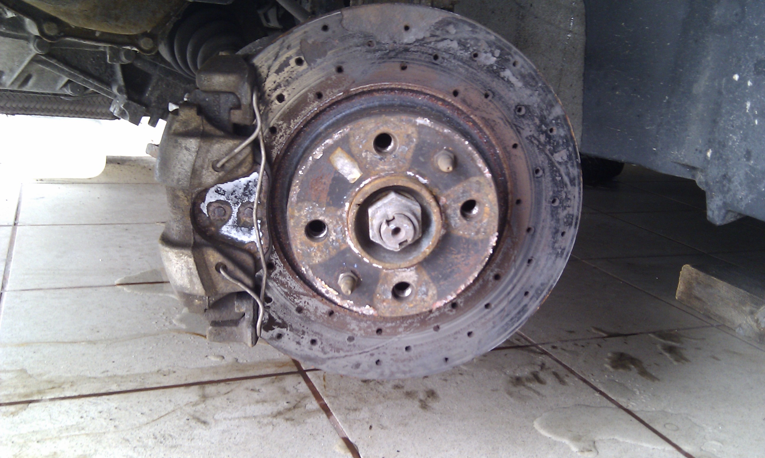

Tak wyglądały tarcze Mikody GT nacinane nawiercane z klockami TRW w moim poprzednim wozie - fiat bravo 1.2 po ok 35 tyś km. Hamuję głównie silnikiem. Prawie nigdy nie mam hamowań ze 140 km/h np do 20km/h. Nigdy więcej tego nie założę :witam:

Re: Jakie klocki ? ATE, TRW,
klocków, czy tarcz?
Według mnie to wina klocków w tym przypadku.

Moje mikody wyglądały tak na samym końcu po około 70k km, w międzyczasie zdążyły mi się zapiec dwukrotnie tłoczki z przodu.
Jeździsz bardzo obciążonym samochodem, bo ja przy moim stylu jazdy jeżdżę najczęściej praktycznie na pusto jeśli chodzi o masę klamotów, które podróżują ze mną.

Takie zestawu. Moje spostrzeżenie jest takie, że Mikody szału nie robią a klocki TRW do tego chyba jakieś bardzo twarde. Na zdjęciu nie widać ale była ich jeszcze z połowa.
Nie jeżdżę obciążonym autem - wtedy za kawalerki zazwyczaj tylko ja + czasami moja obecna żona. Bagażnik pusty. Nigdy nie woziłem kluczy i innego zbędnego obciążania.
Jak pisałem wyżej, przelatałem 210 tyś km (z czego ja 100 tyś km) na fabrycznym tarczach w laćku i mam je do wymiany ale totalnie nie wiem co założyć. Gdyby ktoś wiedział co szło w fabryce na pierwszy montaż to bym brał takie od razu
