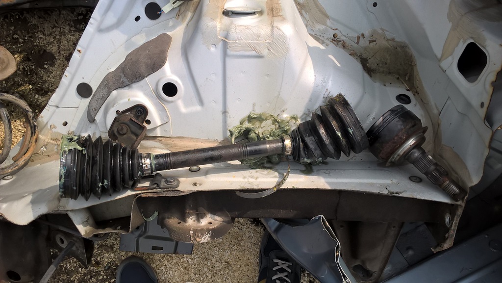

półoś cruze.jpg (255.29 KiB) Przejrzano 7100 razy
Licząc zęby przegubu zewnętrznego - są 33szt. niestety przegub wewnętrzny zaginął, ale licząc miejsca na zęby w skrzyni wychodzi 24. W załączeniu zdjęcie - może coś pomoże?
Re: Numer części przegub wewnętrzny zewnętrzny półoś lewa
No to, niestety szukanie po aukcjach (nie tylko w Polsce), albo wycieczka do ASO żeby ustalili jaki jest właściwy numer, ale jeśli znajda to cena może zabić. Ja nie pomogę.

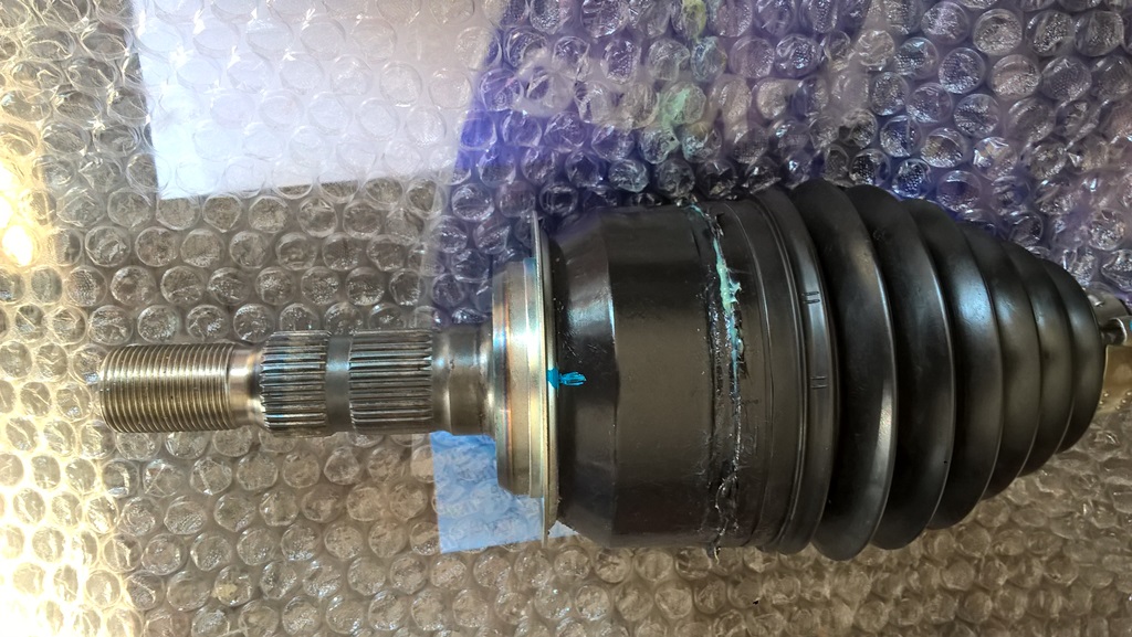

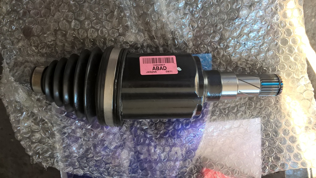

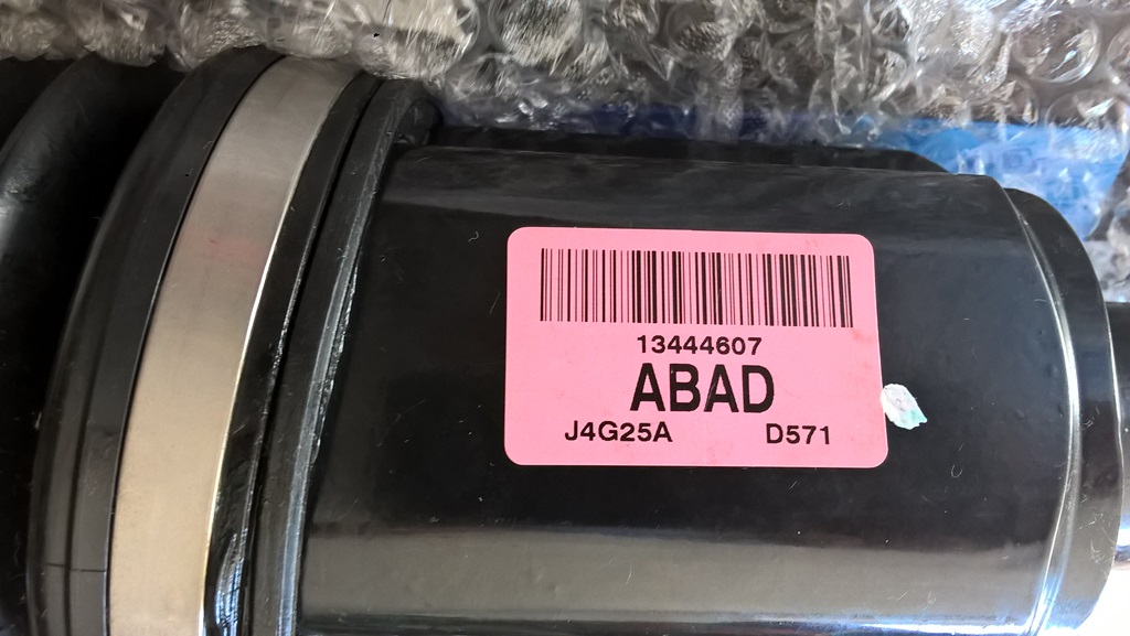

Wstawię zdjęcia nowych części dla potomności, gdyby ktoś, musiał wymieniać te cholerne przeguby (ten z naklejką to przegub lewy wewnętrzny, bez naklejki - zewnętrzny):
auto śmiga...
