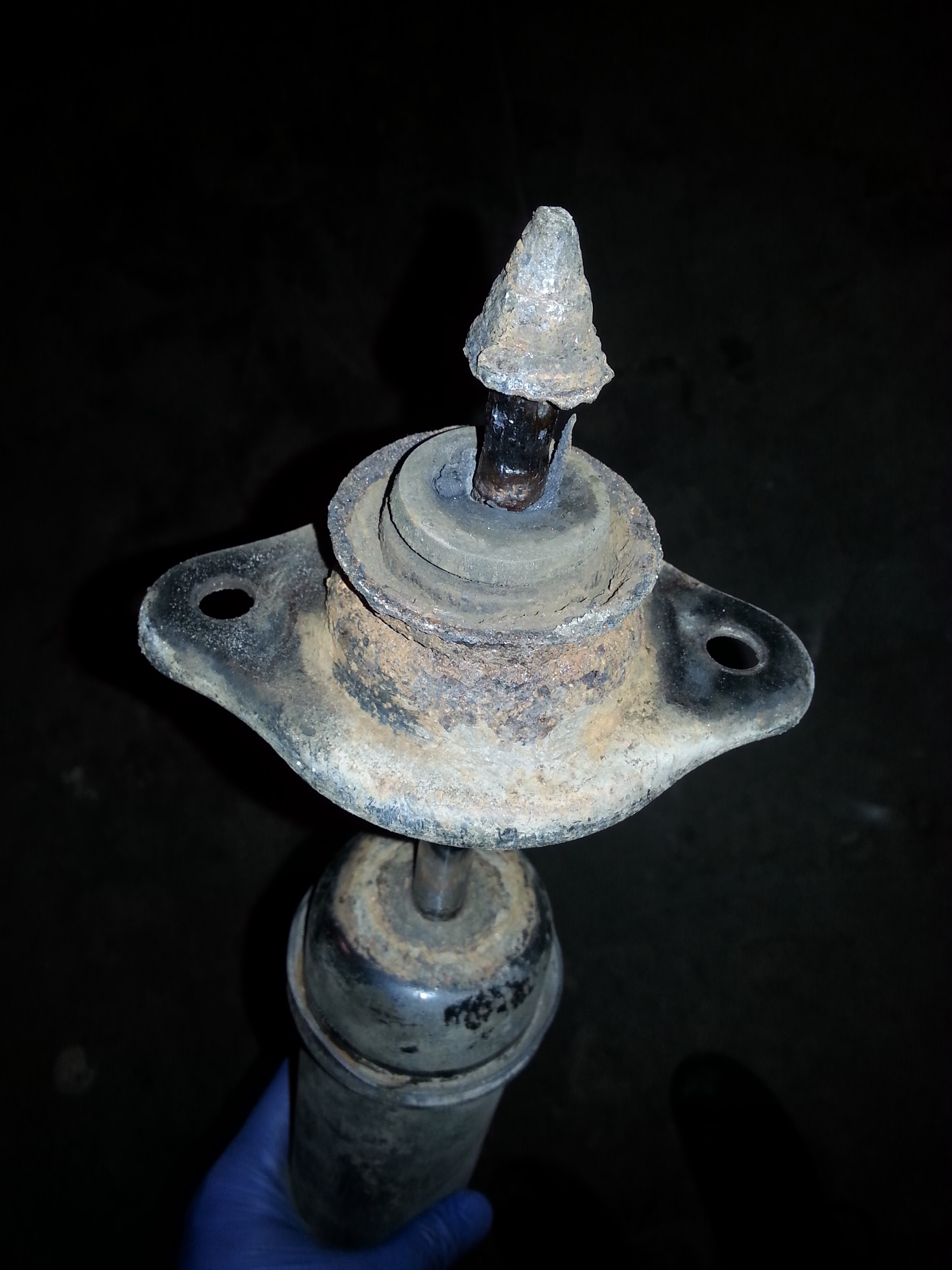

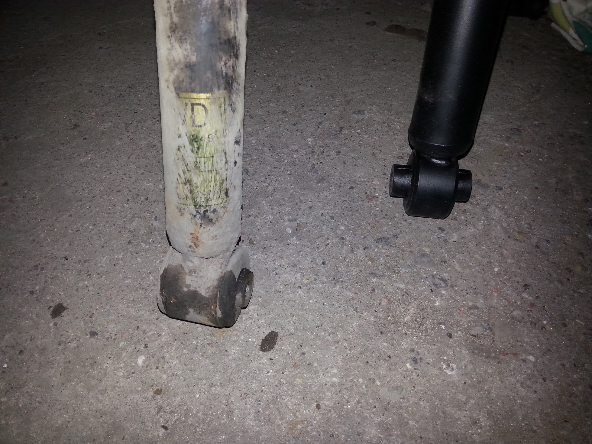

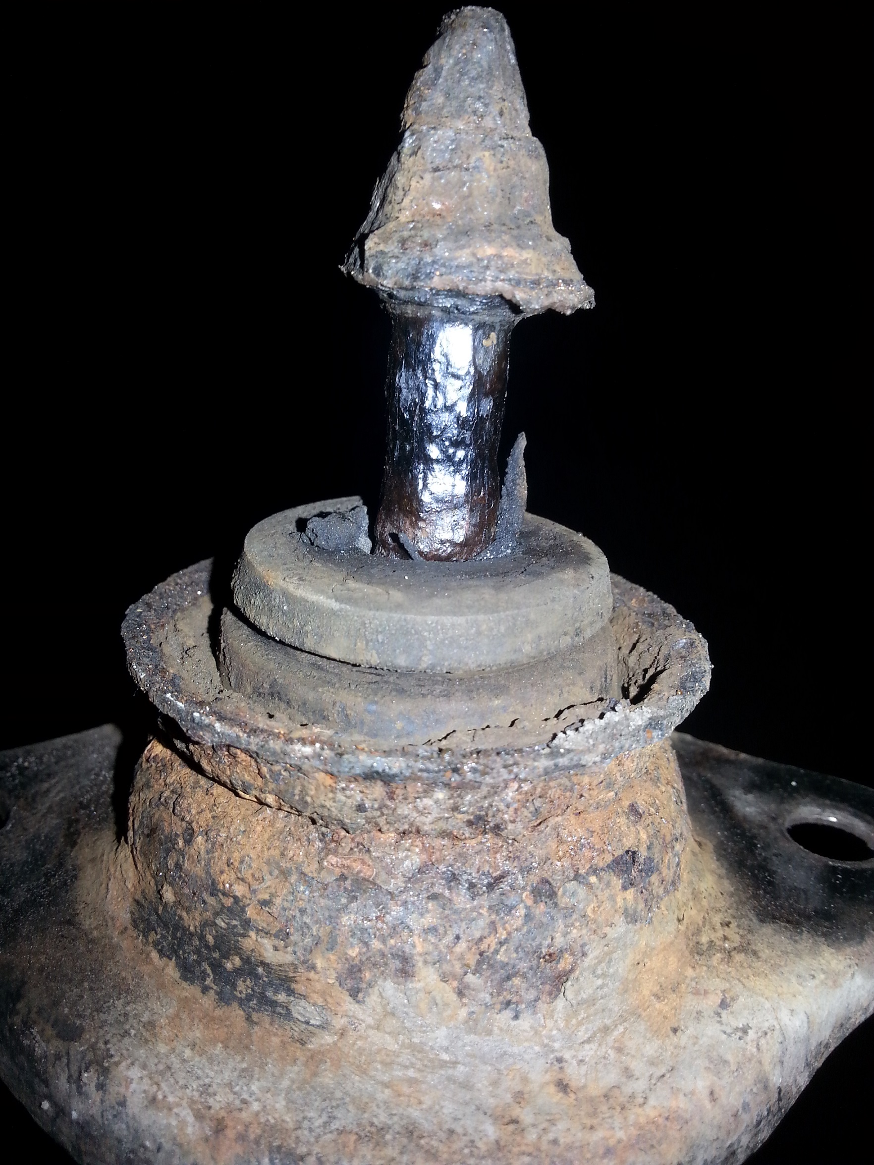

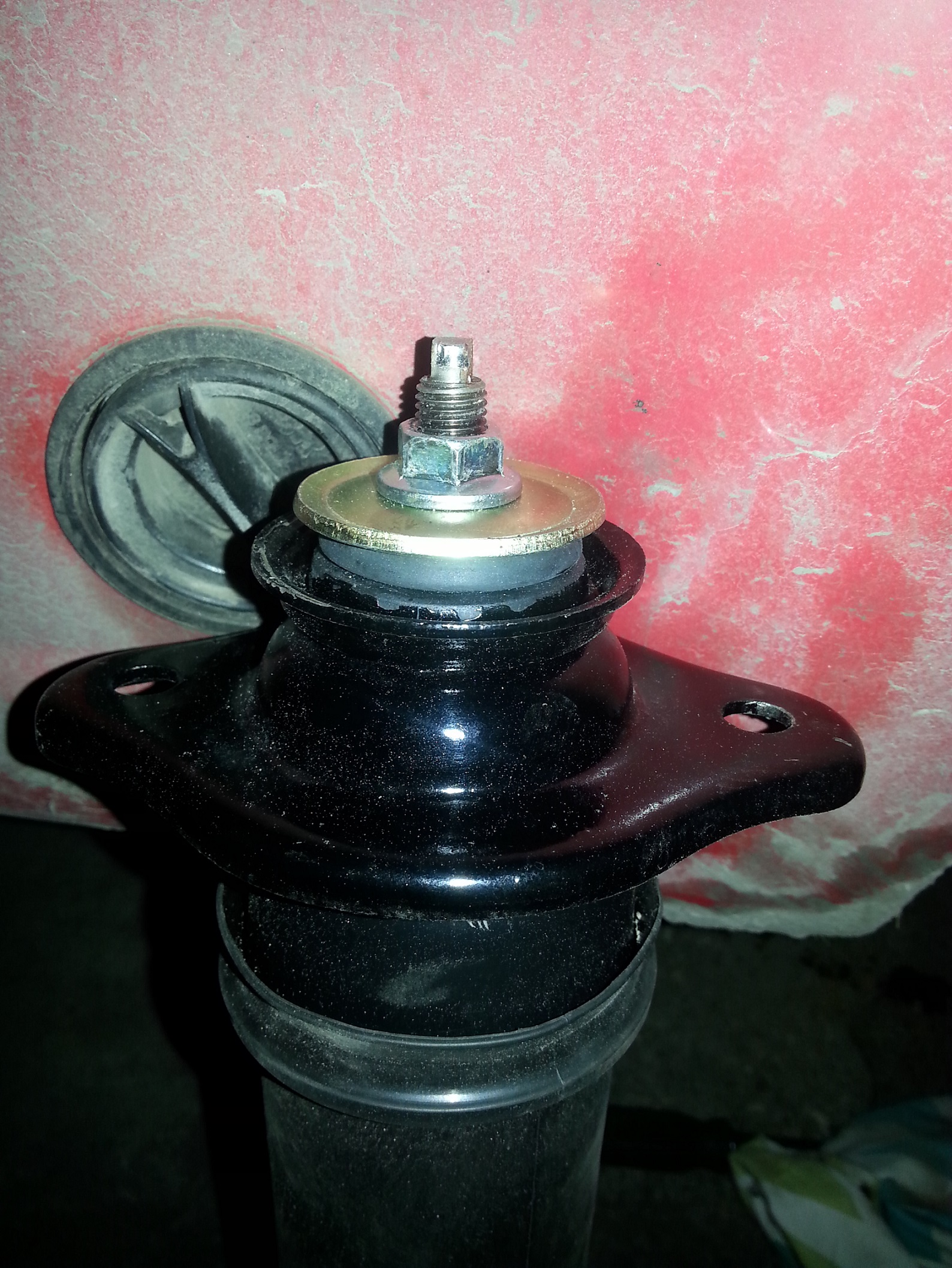

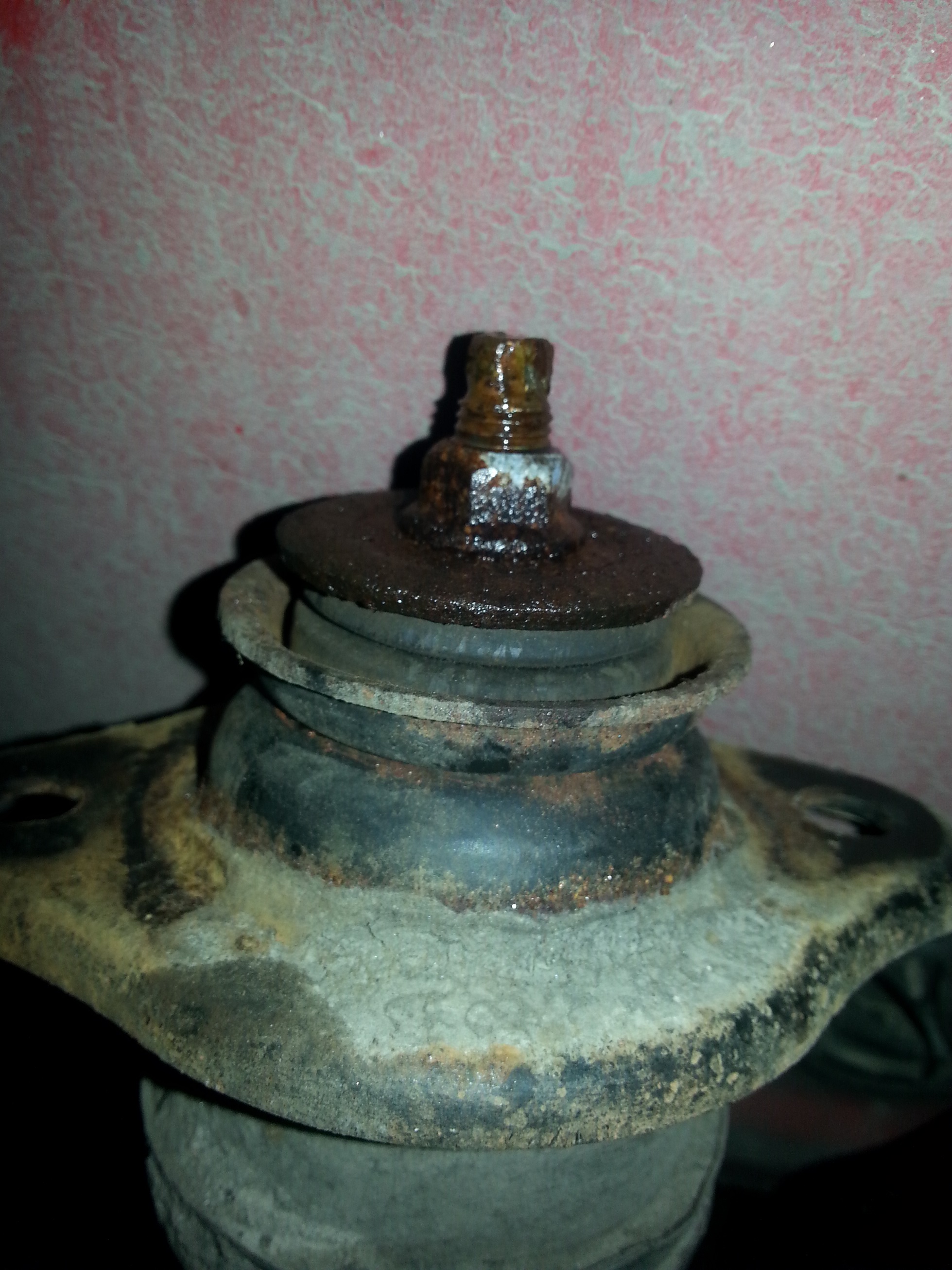

. Dopiero znalazłem chwilę czasu, żeby wrzucić obiecane fotki. Co może się stać z amortyzatorem
Na zdjęciach lewy i prawy oraz nowy.

Re: [T250] Wymiana amortyzatora tył
Od nowości tylko północ Polski, auto od zawsze garażowane. Progi też zgniły już. Może w Korei pływał w jakiejś rzece zanim trafił do salonu
. Wstawiłem fotki, żeby pokazać jak to może wyglądać po 10 latach.

W moim wyglądało to lepiej ale nie wiele
Też założyłem kyb 443399, odboje kyb, mocowanie Sachs
