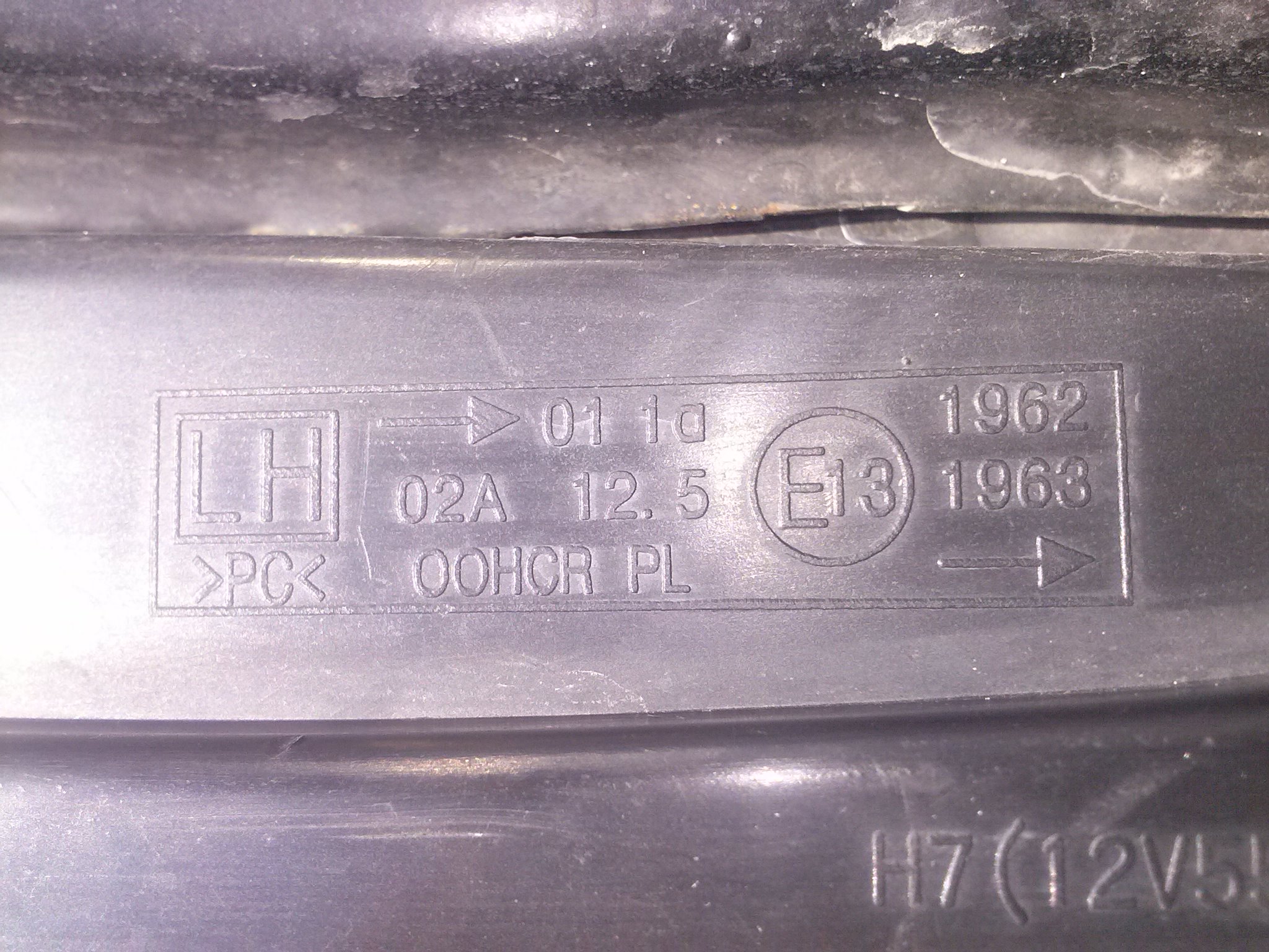

Czy ktoś zna się na oznaczeniach reflektorów?
Jakiś czas temu kupiłem używke, ale okazało się, że świeci jak anglik. Teraz zamówiłem kolejną z aledrogo, ale oznaczenia są takie same jak na tej którą mam... Nr na szkle: 00019008 KOREA, SAE HR 15 P AP2 06 VOL
Zanim zacznę wymieniać chciałbym wiedzieć czy to nie to samo. A może jest jakiś przełącznik do zmiany kierunku świecenia jak w niektórych reflektorach VW (kiedyś na forum wyczytałem, że niektóre miały przełącznik do zmiany na angielskie albo symetryczne świecenie)

Poszukaj naniesionego numeru części, po nim może uda się to sprawdzić.
