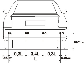

Powiem szczerze.Taka ramka to wyrzucone pieniądze.
Montaż bardziej upierdliwy, niż wiercenie w zderzaku, takze skuteczność tych czujników jest niska, bo slupków przy bokach nadwozia nie zauwazy.
Zeby to założyć musisz zdjąć tapicerkę klapy tylne, zdjąć listwę oświetlenia tablicy rejestracyjnej, przełożyć ładnie kabel na zawiasach klapy, zdjąć boczek w bagażniku znaleźć kabel od lampy cofania i umiejscowić gdzieś brzęczyk.

Słusznie. Pachnie atrapą. Rozmieszczenie czujników jest fatalne. Może to dawać złudne poczucie bezpieczeństwa podczas cofania. Na optykę widać, że skrajne czujniki są w odległości rzędu 45 cm od siebie. Jak w tych warunkach interpretować wskazywaną odległość ? Przy prostopadłym zbliżaniu się do dużej przeszkody zapewne będzie nieźle, ale przy małych obiektach i/lub pod kątem - raczej wątpię.
Tak to powinno wyglądać:
