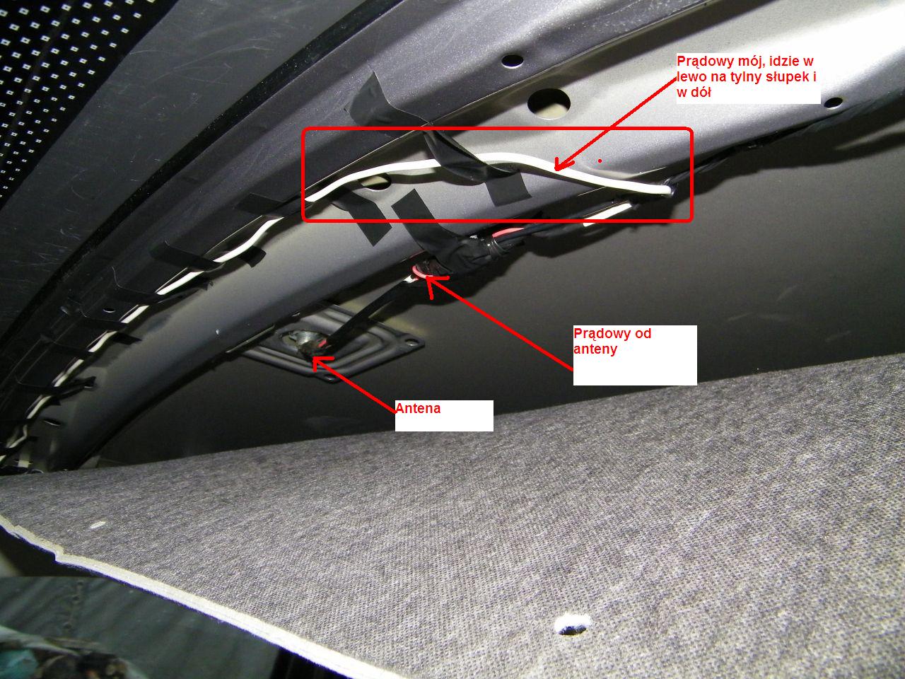

Zapewne niektórzy pamiętają mój problem, ale przypomnę :
Po wymianie oryginalnej anteny na płetwę, przez poprzedniego właściciela, są ogromne problemy z odbiorem radia. Może jedna stacja na terenie Gliwic odbiera poprawnie - CCM, ale podawana tam muzyka niezbyt mi leży ;) W każdym razie kolejnym problemem był praktycznie zanik każdej stacji przy włączonej kamerze cofania, również dodanej przez poprzednika.
Próbowaliśmy coś z tym zrobić mailowo z szefem forum, ale miałem remont, brak czasu i sił...no ale w końcu zajrzałem do bezpieczników.
Ogólnie co mi się nie spodobało, to dwa - pod czwartym pedałem i przy puszcze z bezpiecznikami - zwitki kabla zasilającego antenę. W sumie jest tam zwinięte niepotrzebne około 2-2,5m kabla.
Nie znam się na elektryce, ale po poruszaniu tym do czego miałem jakiś dostęp okazało się, że przez jakiś czas odbiór z radia raczej się poprawił, a już na bank nie było zakłóceń przy wstecznym. Niestety po przejechaniu kilkuset metrów wszystko wróciło.
No i teraz jak myślicie, czy po tej przygodzie jest szansa, że uda się coś zrobić bez ściągania podsufitki i tego całego bajzlu ? Może elektryk dałby radę ? Etac_owiec zaproponował(eś) pomoc, ale mimo wszystko nie chcę truć, bo być może to jednak błahostka.

No to trzeba zacząć od usunięcia tego nadmiaru kabla i sprawdzenia jak te podłączenie jest zrobione, bo może się okazać że wzmacniacz nie jest zasilany stąd problemy z odbiorem radia.
Re: Słaby odbiór radia, zakłócenia przy wł.kamerze
ja podejrzewam podwojne zasilanie 5V z radia po sygnale i 12V z zasilania wzmacniacza. nie wiem jak wyciac te 5V

Zdecydowałem się wymienić tę nieszczęsną antenę (płetwę), być może na inną płetwę, albo zupełnie inny typ, tylko prosiłbym o konkretny link. Mam nadzieję, że słaby odbiór to wina słabego zbierania, a nie kabli. W załączeniu fotka zrobiona przez poprzednika po montażu. Zależy mi na łatwym połączeniu istniejących kabli z nową anteną - uwaga ! Mam już lutownicę :)
Antenka żeby była ze wzmacniaczem, bo tam jest jak widać 12V pociągnięte. A może taką płetwę z wymiennymi batami ?
Obawiam się ze powrót do oryginału nie będzie już możliwy, bo kable masz poobcinane, ale jakbyś chciał to antena taka jak w linku pasuje na 100%
http://allegro.pl/chevrolet-cruze-2011- ... 63397.html
Myślę ze trzeba dobrego elektryka i doprowadzić ten układ do używalności.

Z tego co pisał poprzedni właściciel, to kabel antenowy jest oryginalny, dołożył tylko zasilanie.
Oryginalna antena nie ma wzmacniacza ? Tę antenę z linka tylko do kabla antenowego się podpina ?
Oryginalna ma w podstawie wzmacniacz. Trza sciagnac te wszystkie tasmy i zobaczyc czy wtyczke zostawil

Wtyczki nie ma :(
Rozumiem, że oryginalna wtyczka z anteny rozwiązywała problem sygnału i zasilania. Czyli w sumie sens ma zakupić tylko taką, którą podłącza się tak jak tą aktualnie ?
