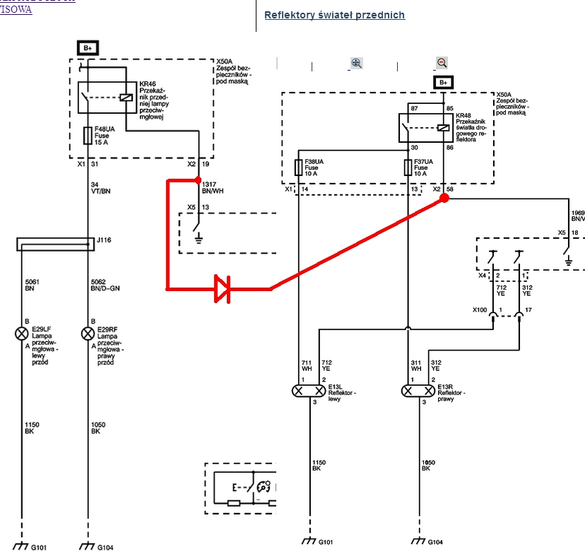

Zrobiłbym to tak

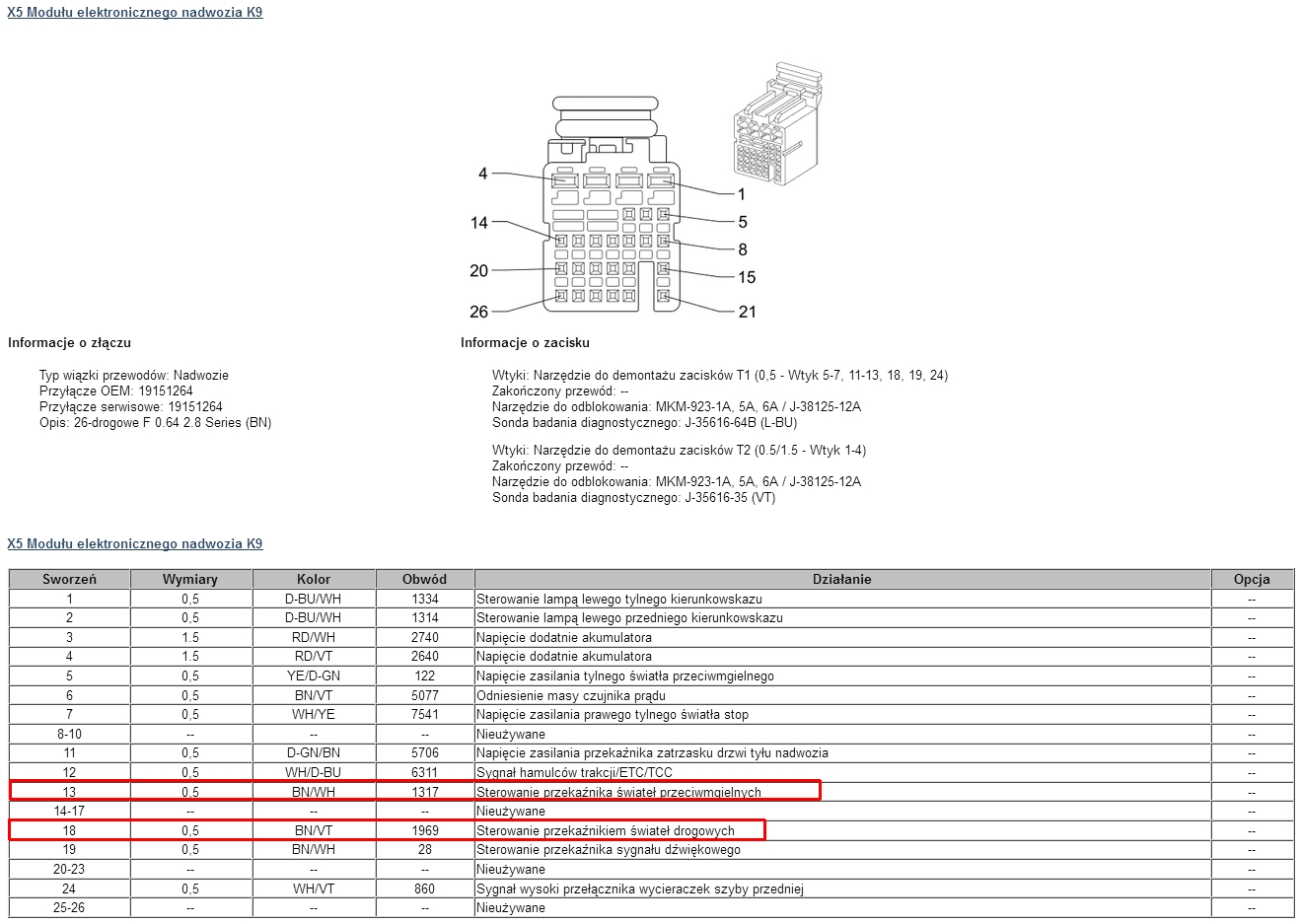

Nie uda się łatwo wpiąć od strony komory silnika. Bo przekaźniki świateł są elementami elektryki dyskretnej (wbudowane w elektronikę płyty sterowania/bezpieczników w komorze silnika), podejście do nich jest karkołomne :(
viewtopic.php?f=76&t=4328&view=unread#unread

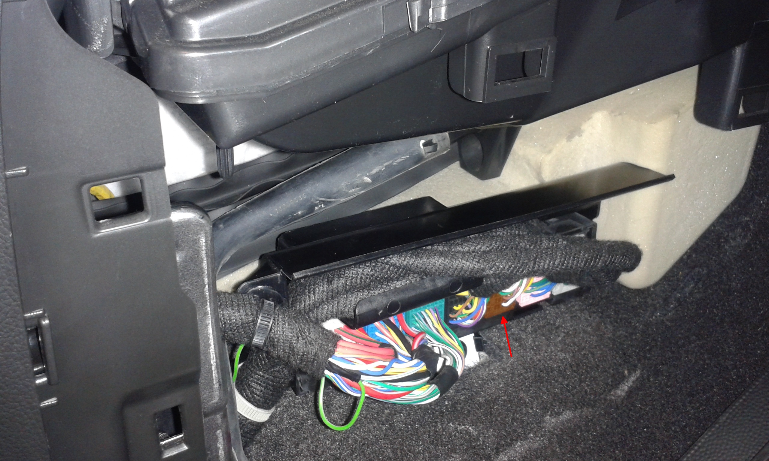

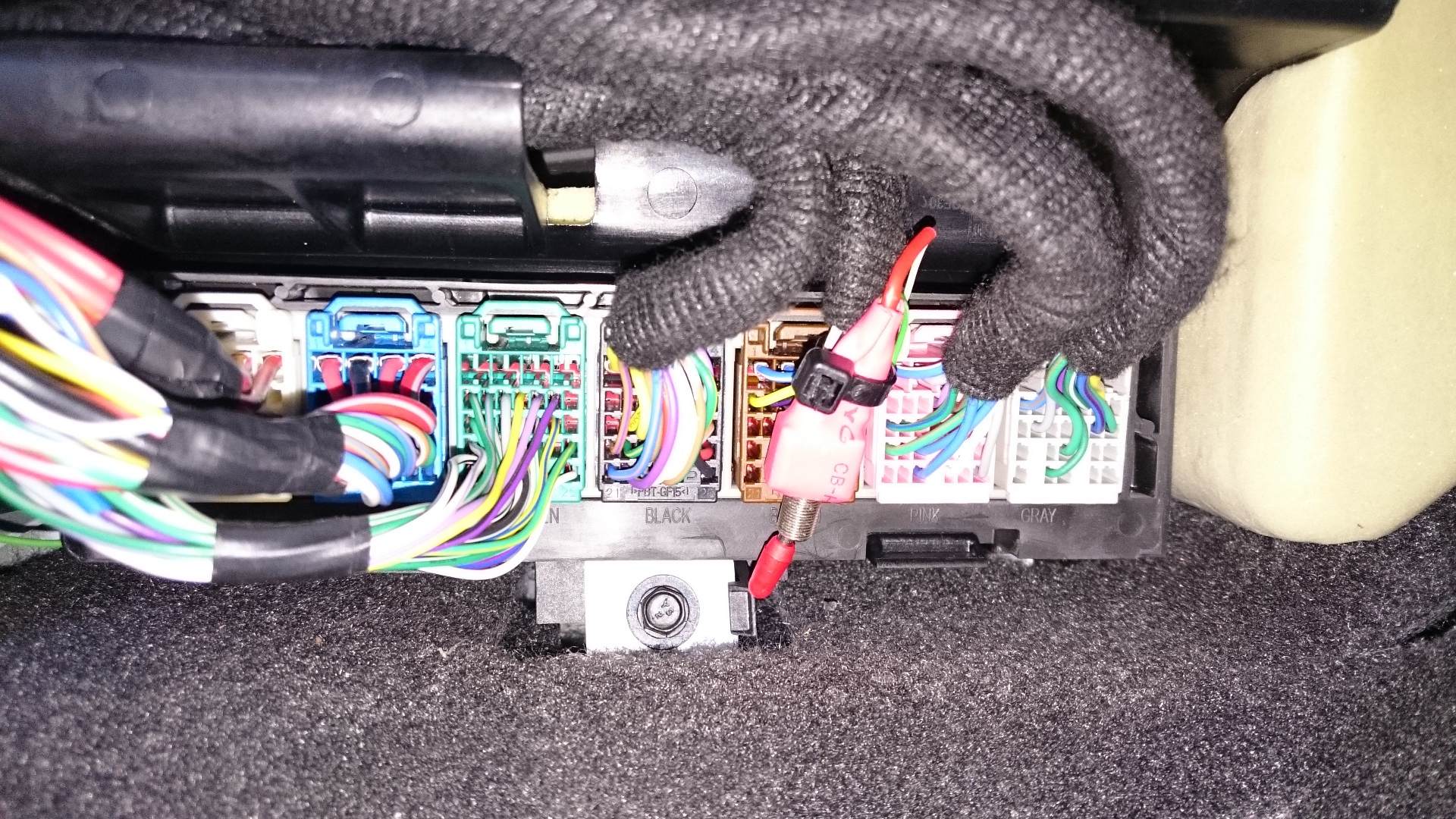

Dlatego zrobić to będzie wygodniej od drugiej strony, czyli wpinając się w złącze X5 modułu BCM w kabinie. Dostęp tam jest prosty. :) Chyba nawet lepiej tak bo znika problem warunków atmosferycznych.

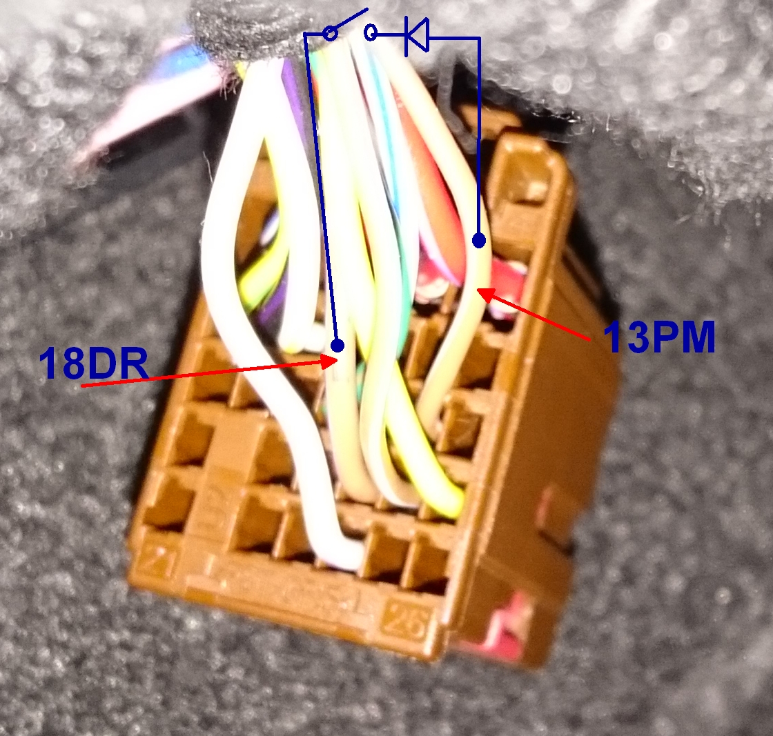

Zastosowałem jedną diodę prostowniczą i jeden przełącznik wpięty w szereg. Podpiąłem się do kabelków idących ze złącza X5 modułu BCM.

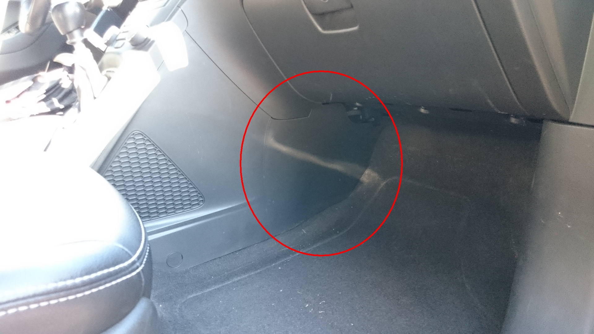

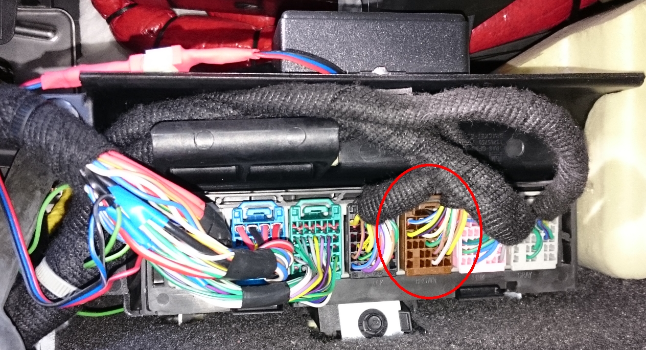

Moduł BCM w orlando dostępny jest tutaj (w cruze chyba podobnie)
Brązowa złączka to jest X5.
Poszukujemy kabelka (brązowo-biały) z pinu 13 oraz (brązowo-fioletowy) z pinu 18. Są to sygnały z BCM sterujące przekaźnikami świateł przeciwmgłowych i drogowych. Łączymy przez diodę prostowniczą i przełącznik(nie jest obowiązkowy), tak aby sygnał na przekaźnik świateł drogowych sterował równocześnie przekaźnik świateł przeciwmgłowych. Dioda jest po to żeby nie oddziaływało to w drugą stronę.
Efekt powiem, że powalający 8-) . Zrobiłem filmik ale słabo mi wyszedł, nie widać dobrze efektu. Najpierw w dzień pod złym kątem ustawiłem kamerę i włączając drogowe wygląda na filmie jakby drogowe słabiej świeciły ale one po prostu wyżej świecą, a mi kamera leżała nisko na stołeczku . Na filmie najpierw włączam same PM przy zapalonych mijania a potem drogowe w zespół z PM. Potem jest test w nocy po zakrętasach i tu niestety mój rejestrator szału nie robi, ale efekt różnicowo widać. Na filmie słabo ale w rzeczywistości oświetla rewelacyjnie no i jednym paluszkiem daję ogień przed siebie tak, że wszystkie koty spieprzają.
