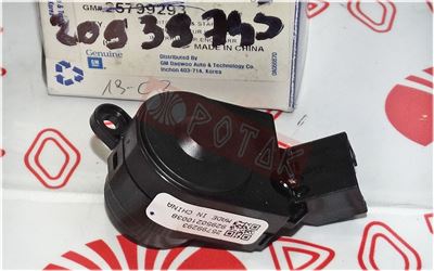

Jak dostać się do kostki stacyjki?
Jaki jest numer?
Czy to jest ten numer?
20939745 czy 25799293 czy 23276089
CRUZE KOSTKA STACYJKI
Czy ktoś demontował
Dolną i gorną osłone pokrywę kolumny kierownicy
W TIS ie są wkręty od czoła ale ja nie mogę ich zlokalizować
http://www.autocats.ws/manual/chevrolet ... .html#4711
Jaki jest numer?
Czy ktoś demontował

Jaki jest nr katalogowy i nr zamienieów tej kostki do Chevroleta Orlando z 2012 benzyna
Robbo
- Posty: 820
Re: Samoczynne uruchomienie silnika stacyjka w pozycji off
Numer kostki zamontowanej w pojeździe to 20939745. Podobno nie osiągalny nowy to 23276089 do nabycia w ASO za 110 zł Może ktoś ma namiary na niższą cenę.
Przy weryfikacji stwierdziłem ze jedna śruba mocująca kostkę do stacyjki była poluzowana.
Testy trwają!
Testy trwają!

Ponieważ zachwanie kostki jest nie stabilne! Potrafi w czasie wkładania kluczyka odezwać się rozrusznik jak i dyskoteka na wskaźnikach. .
Podjąłem decyzję wymiany kostki ( czekam na przesyłkę )
Ponieważ schematy elektryczne jakie są na poszczególnych tablicach. Szukam takiego schematu gdzie jest kostka stacyjki.

Włącznik zapłonu ( kostka stacyjki ) wymieniona jak na razie dziwne obiawy zniknęły!
Obserwacja w toku.
