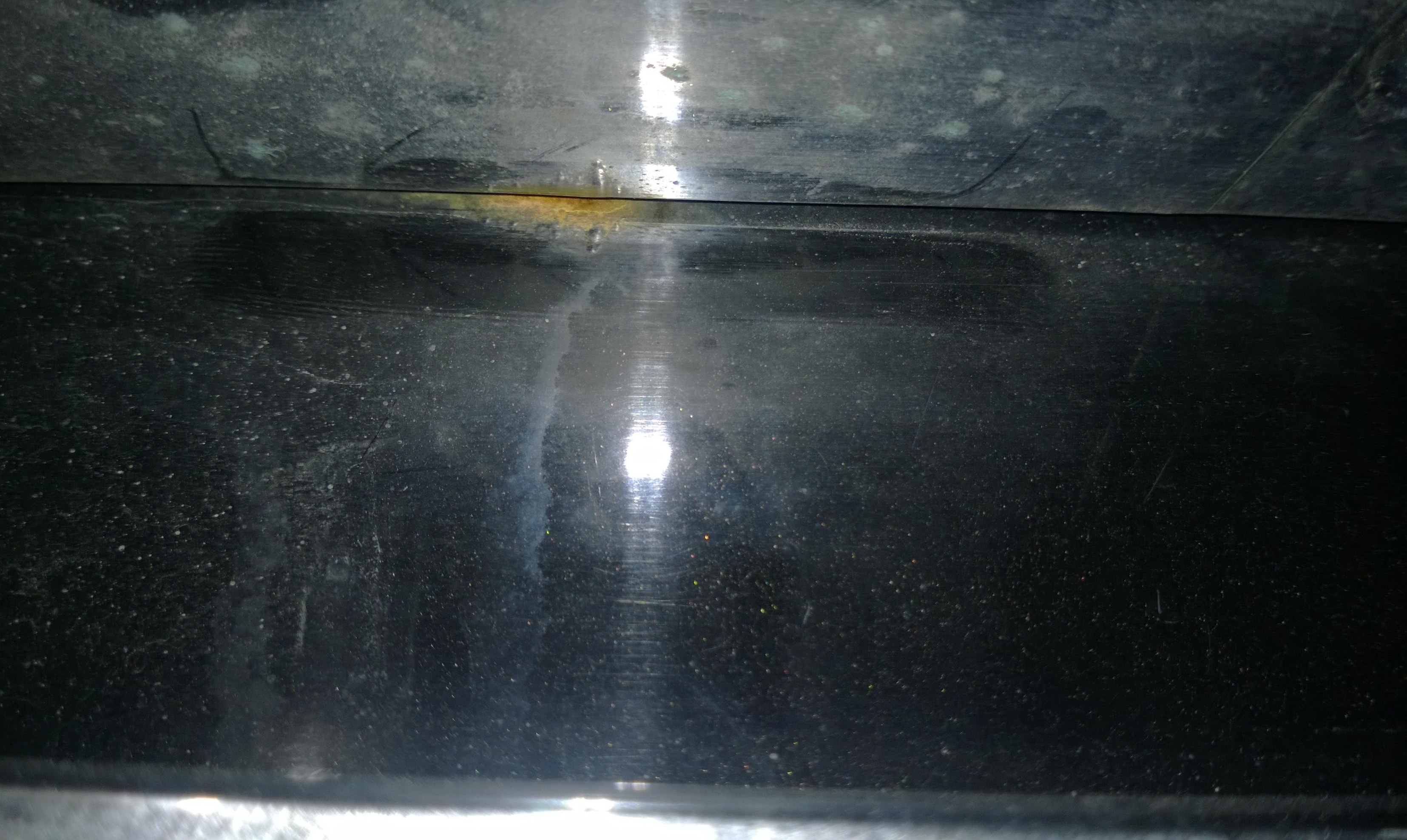

Ostatnio zauważyłem że na klapie bagażnika pod ozdobną chromowaną listwą mam delikatną rdze .Chcę tym się zająć by nie było gorzej tylko zastanawia mnie jak zdjąć tą listwę?
Trzeba rozbierać podszycie z klapy bagażnika ? , boję się że zatrzaski zaczą pękać ...

Trzeba zdjąć poszycie z klapy. Jest już w miarę ciepło więc spinki nie powinny popękać, w razie gdyby coś się stało to bez problemu dokupisz.
Tutaj gość zdejmuje listwę: https://www.youtube.com/watch?v=X7orJRICIYQ
Nie jest to jakaś wielka trudność.

Tutaj jest ładny poradnik krok po kroku jak usunąć problem.
http://www.autowcentrum.pl/blog/post/ni ... pie,16103/
(ja poprawiałem to w ub. roku - nie jest to fizyka kwantowa
