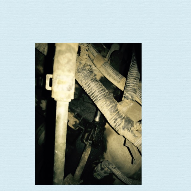

Witam . Mam problem w moich Chevrolecie Lacetti . Kupiłem go miesiąc temu i teraz zauważyłem pocenie się na górnej części skrzyni biegów . Biegi normalnie i płynie wchodzą
. Prawopodobnie to wybieracz a dokładnie uszczelka . Można z tym jeździć ? Czy jest wskazana odrazu wymiana ?

Re: Skrzynia biegów wybieracz uszczelka pocenie
Warto wymienić, bo oleju w skrzyni łatwo nie sprawdzisz a go będzie po trochu ubywać, a "nie smarujesz nie jedziesz".
Przy wymianie warto wymienić "widełki", bo jeśli będą wytarte to zepsują nowy simmering. Simerring kup sobie w potaku oe, albo koreański zamornnik - np. corteco też ma jego zamiennik ale w strasznej cenie
Na forum gdzieś był temat o wybieraku i informacje co warto przy okazji wymienić.
A mógłbyś mi podpowiedzieć jak można sprawdzić stan oleju w skrzyni biegów ? Kupiłem nowy olej . Z mechanikiem jestem umówiliby dopiero za miesiąc na wymiany bierzace plus łączniki stabilizatorów . Wyczyscilem to miejsce i narazie nie kapie ani nie poci się
Od strony koła po jego demontażu jest wlew, wlewasz aż zacznie się nim przelewać.
Osobiście po wymianie oleju - wymianie uszczelki wlałem troszkę ponad 1.8l przez odpowietrznik, i nie sprawdzałem. W skrzyni ma być 1.8 l więc dostała 1.8l

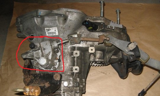

To może i ja się podepnę pod temat. Też mam wyciek na górze skrzyni biegów ( zdjęcie poglądowe, na czerwono zaznaczone miejsce gdzie cieknie tzn jest brudne od oleju i kurzu, to nie jest z mojego auta).
I jeszcze objawy, dwójka ciężko wchodzi, a piątka podczas postoju w ogóle nie chce wejść, podczas jazdy piąty bieg wchodzi trochę ciężko, czasem muszę mocniej docisnąć aby załapało bieg. Nie wymieniałem oleju w skrzyni i nie wiem ile go jest. Auto kupiłem w tamtym roku we wrześniu i tak jeżdżę już od września.
Czy w moim przypadku też wybierak jest do naprawy/wymiany? Czy to może cos poważniejszego?
