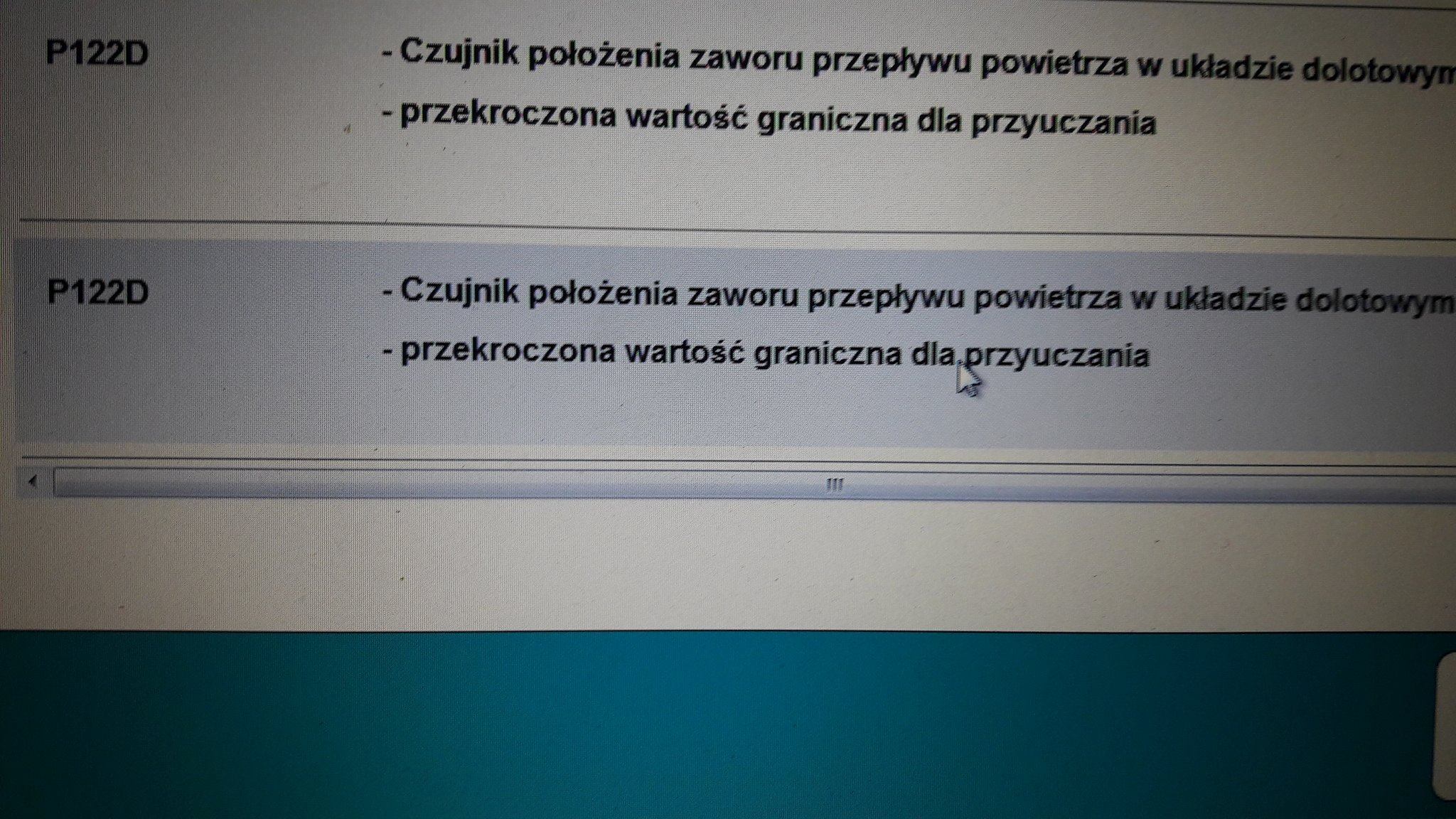

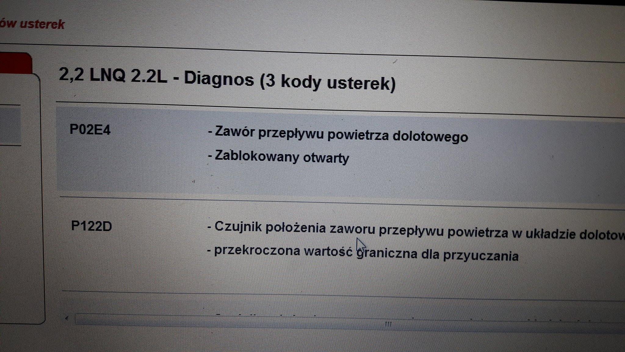

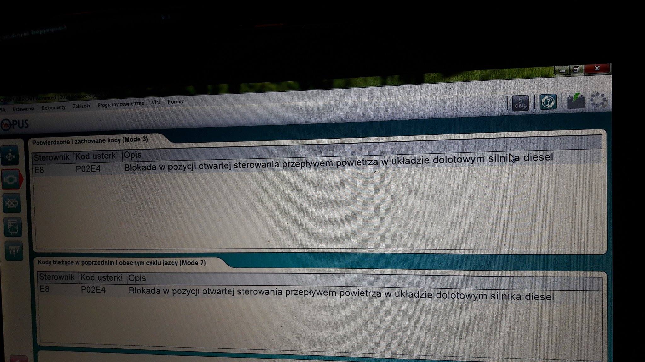

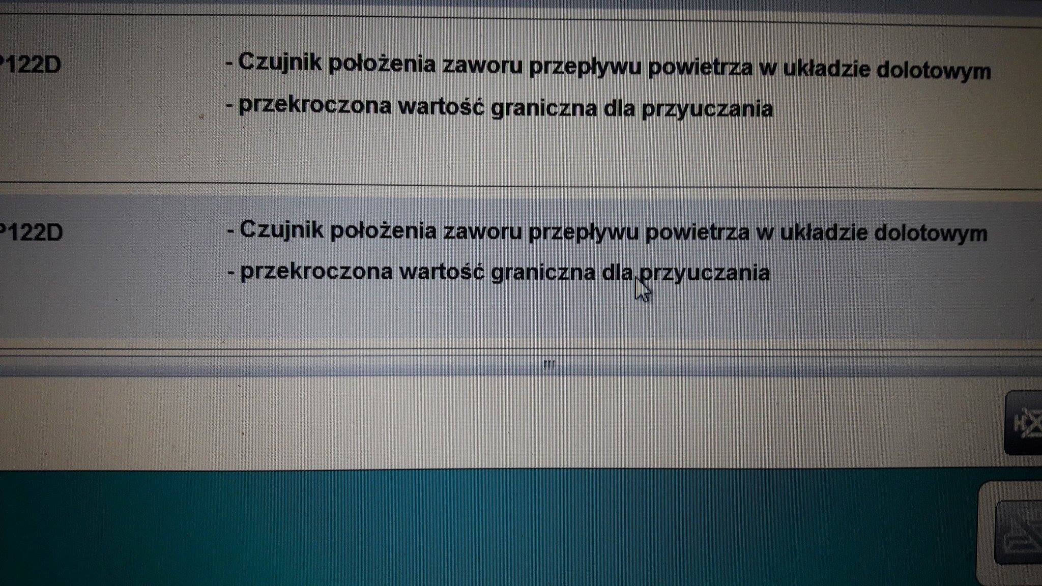

Captiva rok 2011 modelowy 2012 2.2 184 AWD
otóż pojawiły mi się takie błedy silnika. Panowie ccóż to moze byc?

Auto wylądowało w serwisie. Uszkodzona przepustnica....
Cześć 3k PLN zobaczymy co dalej, ściągają ja z Niemiec więc auto gotowe powinno być na piątek

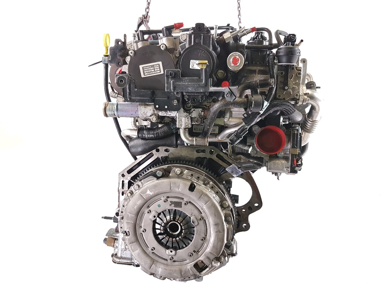

Panowie głupie pytanie ale może ktoś napisać gdzie dokładnie znajduje się ta przepustnica/klapa gasząca w silniku LNP 2,0 D?Kurcze szukałem jej wzrokowo i nie mogę dostrzec, pojawiają mi się błędy P02E1 i P122D a także P0101 , sprawdziłem czujnik MAF i wyczyściłem

jeśli dobrze pamiętam to czerwony korek na zdjeciu
