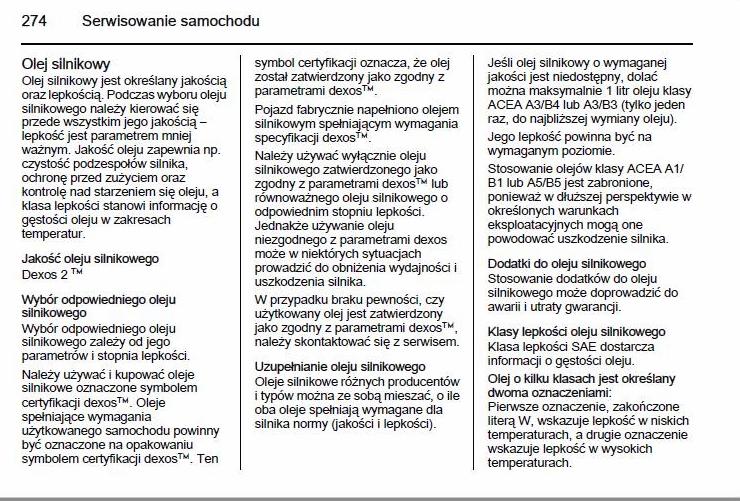

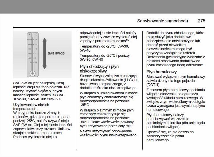

W dowodzie rejestracyjnym jaką masz moc podaną? W instrukcji aveo jest podane ,że olej z dexos 2 ,bo ma TWC - czyli katalizator trójdrożny ,a olej zalecany optymalny ,to 5W30 /dopuszczony 5W-40 (można 0w-30/40)
Jeśli masz 1.4 moc 74 KW to 5W30 Silnik A14XER

Moc 74kw, w instrukcji jest napisane że przypisany jest dexos 2. Czyli z tego wynika że 5w30. Dzięki chłopcy za pomoc:-)
