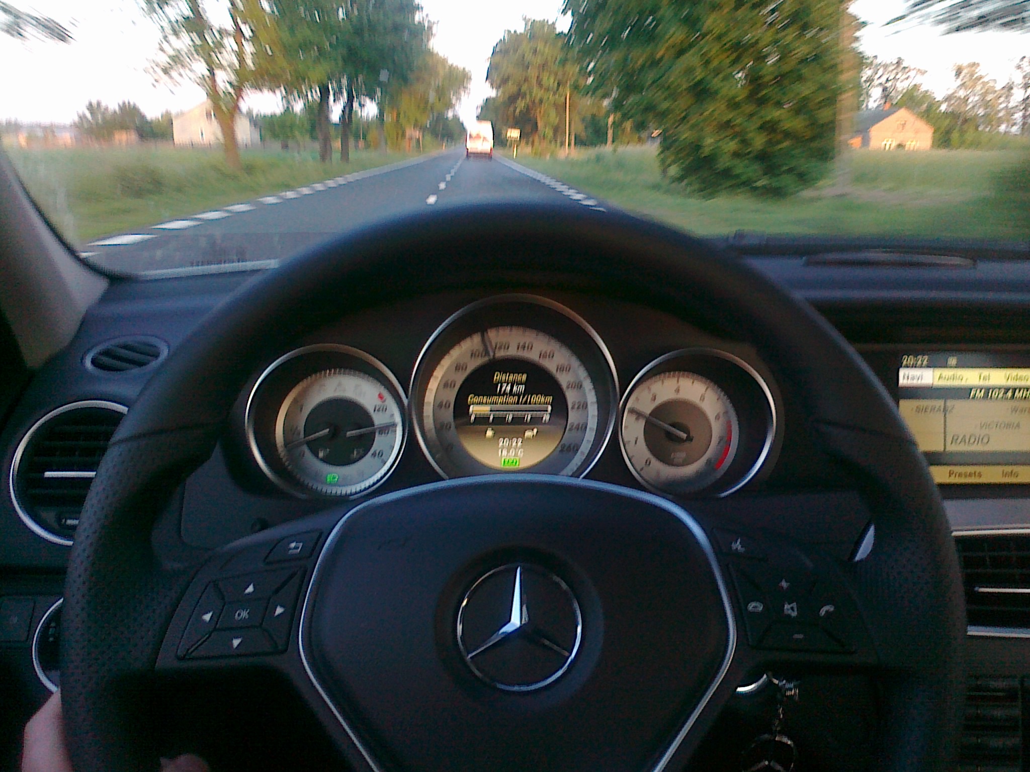

Kiedyś jeździłem Mercedesem C W204 1.6turbo, skrzynia 6biegów manual... o takich obrotach w naszych Chevroletach możemy tylko pomarzyć...

W Cruze mam niżej przy 110 km/h
