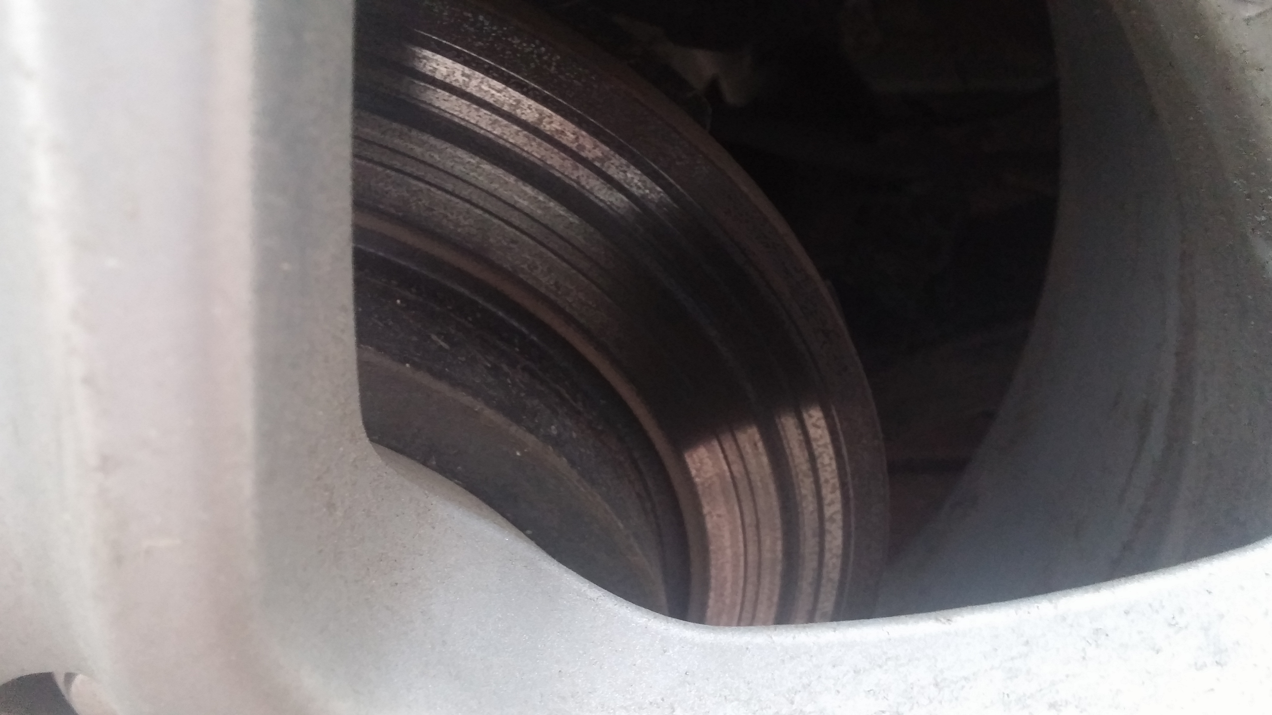

Re: Start/Stop nie działa prawidłowo
a takie tarcze uwazasz po 2500 km/4 miesiachach od nowości za normalne?
