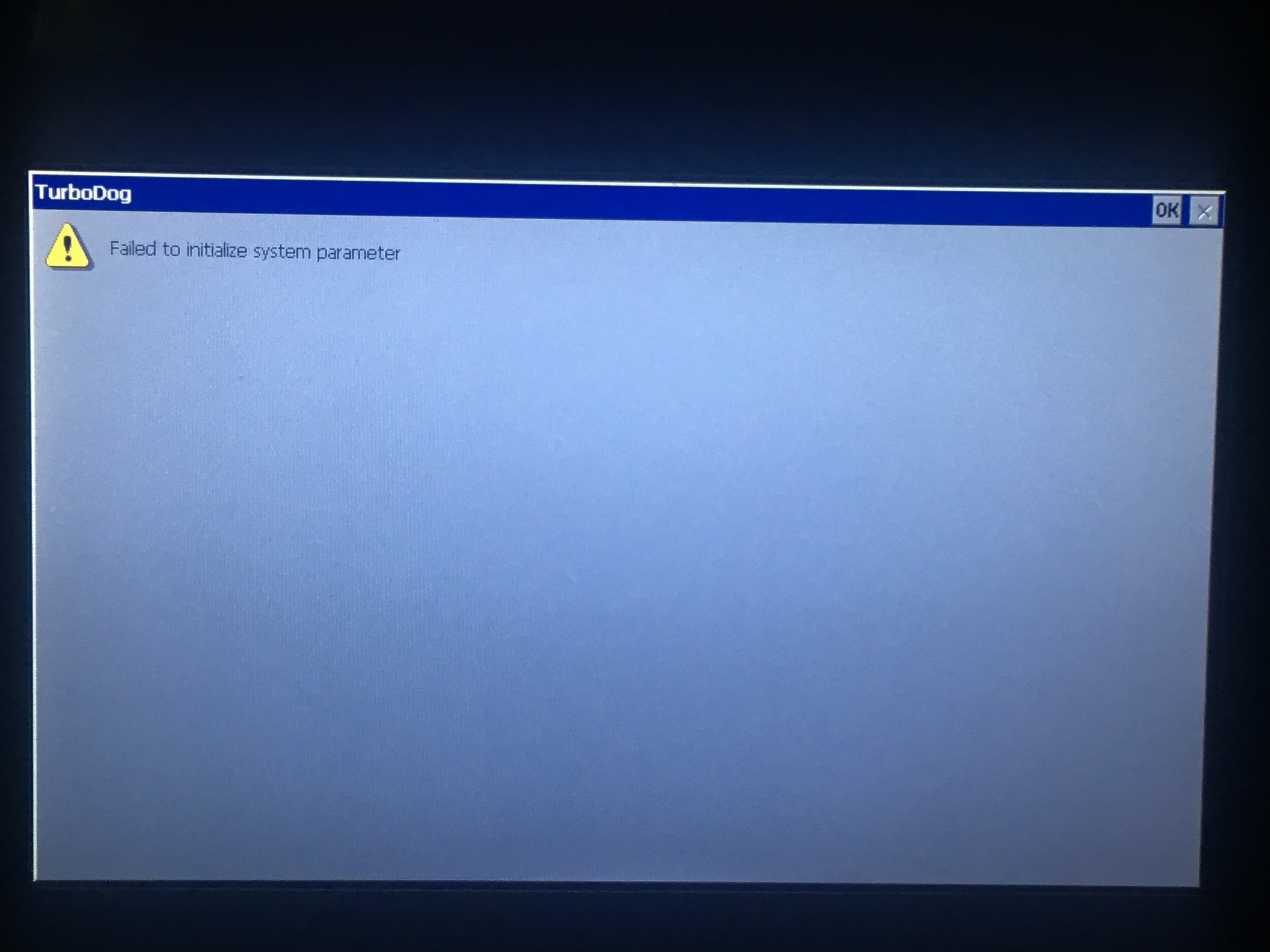

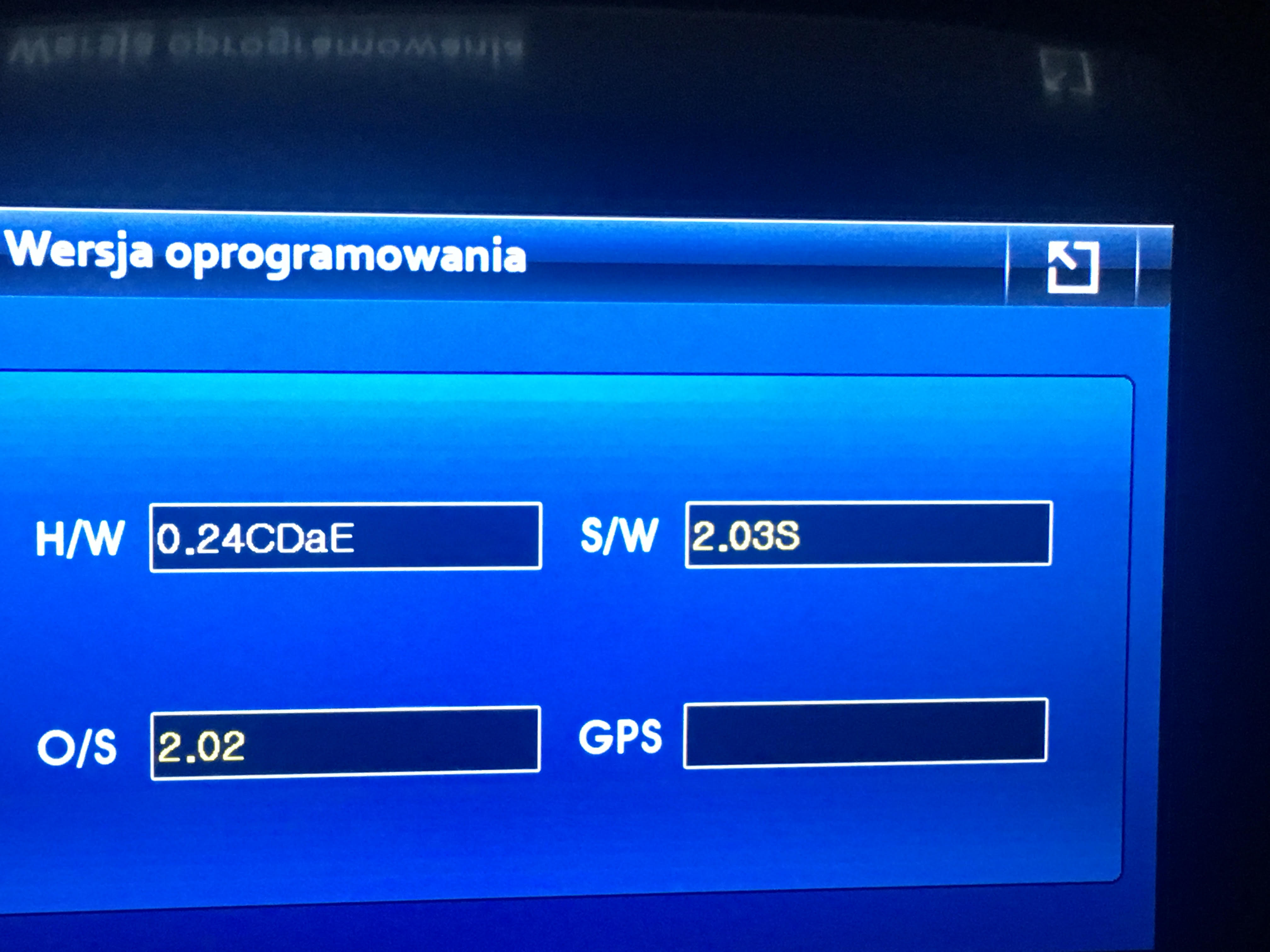

Aktualizacja - przeinstalowałem ponownie cały soft (OS, APP, F/W i Navi). Pomogło o tyle, że nie ma już tego błędu, system się nie zawiesza, działa mi kamera cofania, mogę odtwarzać mp3, itd.
Efekty uboczne:
- przestała działać nawigacja (po naciśnieciu Navi komunikat o błędzie, jak na zdjeciu)
- każdorazowo po włączeniu zapłonu, system inicjalizuje sie jakby od nowa - dłużej trwa i np. jeśłi słuchałem mp3, to musze wejść na nowo i ponownie włączyć jego odrwarzanie. Kiedyś, wznawiał odtwarzanie sam.
Wersja softu na kolejnym zdjęciu.
Może te przypadłości są komuś znane. Ktoś/coś
Efekty uboczne:
- wersja softu
- unnamed.jpg (627.33 KiB) Przejrzano 6122 razy
- błąd
- error.JPG (565.6 KiB) Przejrzano 6122 razy

Re: problem z wyświetlaczem/ brak pamięci
Czy przypadkiem wersja softu nie jest jakaś za stara ?

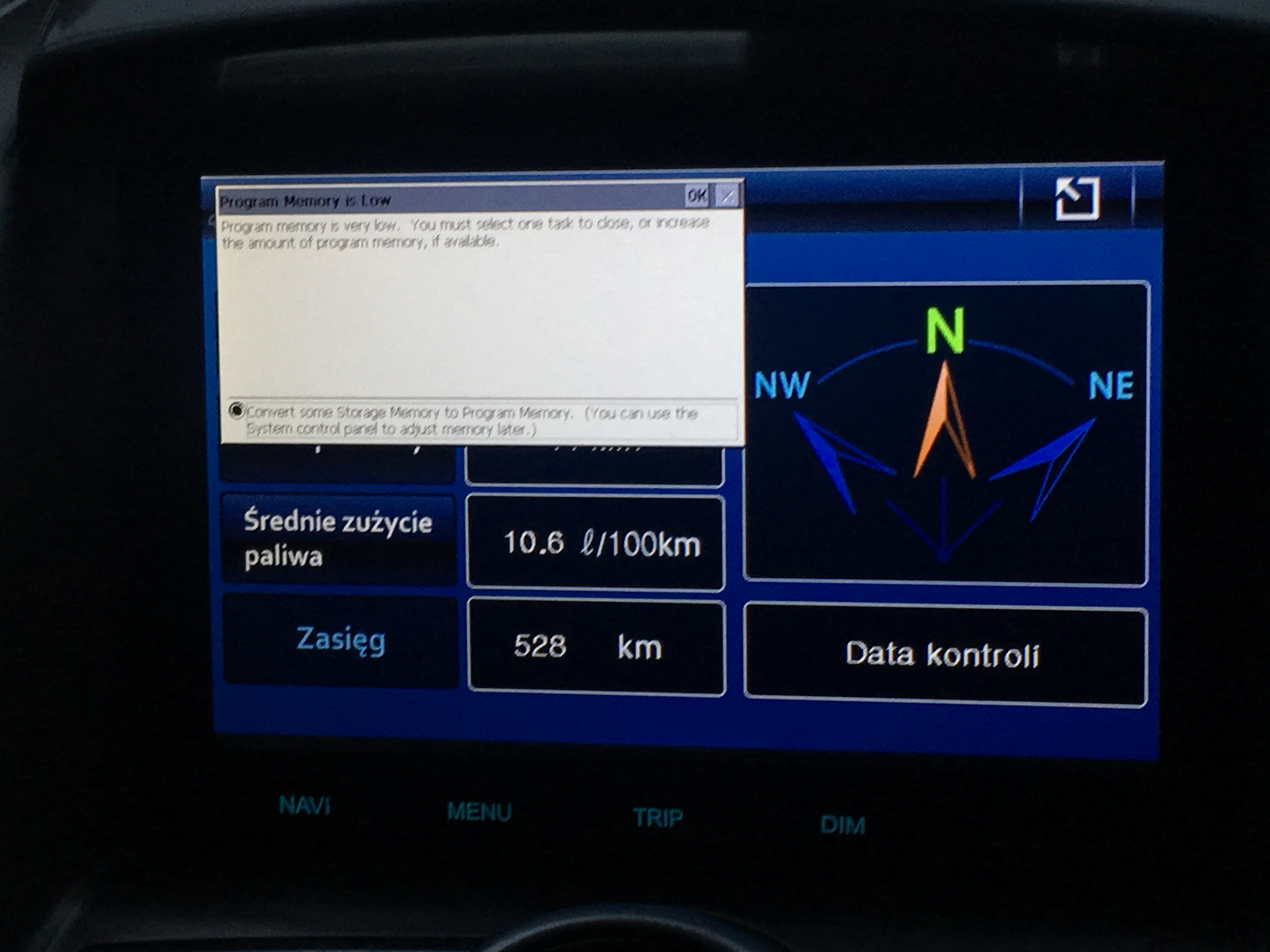

Miałem kiedyś taki komunikat (program memory is very low...) w urządzonku przenośnym z Windowsem CE, problemem była wczytana zbyt długa trasa około 2000km w Automapie. Wniosek z tego że pamięć nie obrabiała dużej ilości danych. Być może podobnie było u ciebie. Na czym polegało przeinstalowanie softu? Czy chodzi o twardy reset?

Tak też i mi się zdarzyło - wpisałem trasę na Słowację z W-wy i zaraz potem zdechło. Z tym, ze już wpisywałem dłuższe trasy, nawet ponad 2 tys. Km i zawsze było OK.
Teraz już tego komunikatu nie ma, ale i nawigacji też nie ma[emoji22]przeinstalowanie polegało na ponownym zainstalowaniu softu z karty SD (OS, App, GPS, Navi). Twardy reset Windows (menu+trip) nie pomagał w ogóle.
W ASO mi poradzili, abym z inną wersją softu spróbować, ale u nich to kosztuje 700 zł i to bez żadnej gwarancji powodzenia.

Co do pierwszego filmu, to dotyczy innej wersji hardware. W naszych aktualizacji można dokonać na 2 sposoby. Wkładasz kartę SD i:
1) sposób 1 - po włączeniu zapłonu idzie "samo", Ew. Po twardym resecie (przytrzymanie klawiszy Menu+Trip). Sposób opisany przez etaca tuviewtopic.php?f=134&t=2970&view=unread#unread
2) sposób 2 - podany w instrukcji samochodu, z pozycji Menu "Aktualizacja systemu".
Niestety, robiłem to wielokrotnie, na oba sposoby jw, wszystko jest OK z wyjątkiem Navi. Też zauważyłem, że u mnie teraz wersja sortu GPS jest pusta, a kiedyś była wypełniona jakąś wersją. Tak też jest w innych instrukcjach/ filmach, dostępnych w necie. Podejrzewam, że:
1) albo do aktualizacji użyłem softu niedostosowanego do mojej wersji hardware
2) albo coś jest uszkodzone
Poczekam jeszcze, może ktoś użyczy mi jakiejś innej wersji softu. Jak nie, pozostanie chyba ASO tylko...

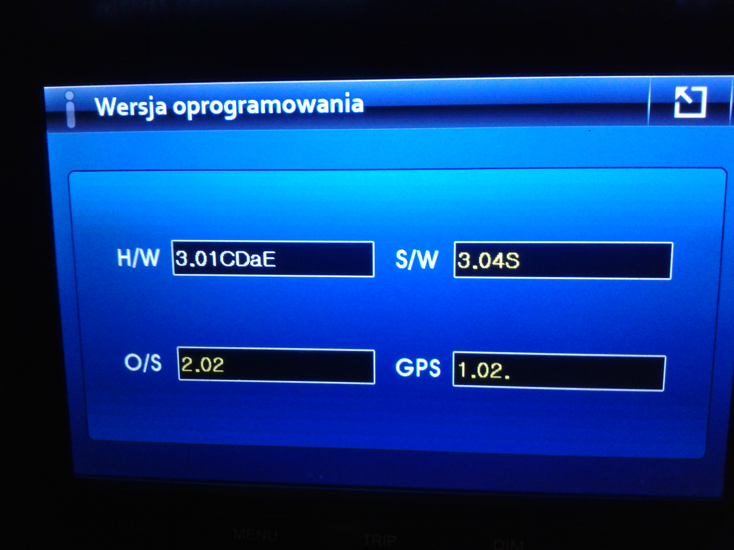

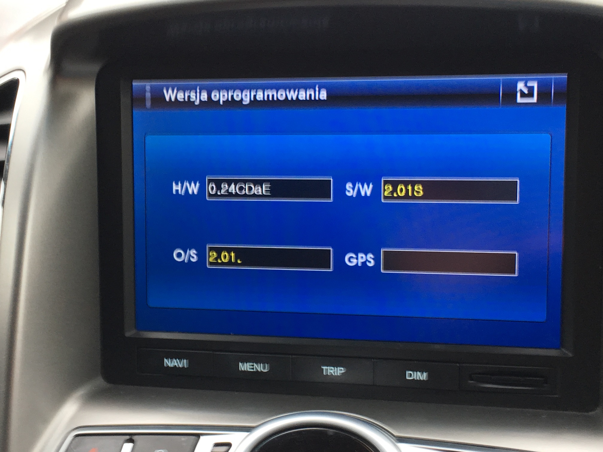

Najlepiej jakby użytkownicy Captiv się wypowiedzieli i sprawdzili u siebie wersję softu.
anndre
- Posty: 28
- Rejestracja: 5 mar 2017, o 23:29
- Samochód: Captiva
- Lokalizacja: Siedlce
Tak wygląda moja wersja oprogramowania Captiva 2,2D 2013rok.
- Zdjęcie0028.jpg (1.04 MiB) Przejrzano 6037 razy
No Ty masz w ogóle nowsza wersje hardware (H/W)., moja Capcia z 2011 MR2012.anndre pisze:Tak wygląda moja wersja oprogramowania Captiva 2,2D 2013rok.
Softu nie masz w tej wersji na karcie SD?
