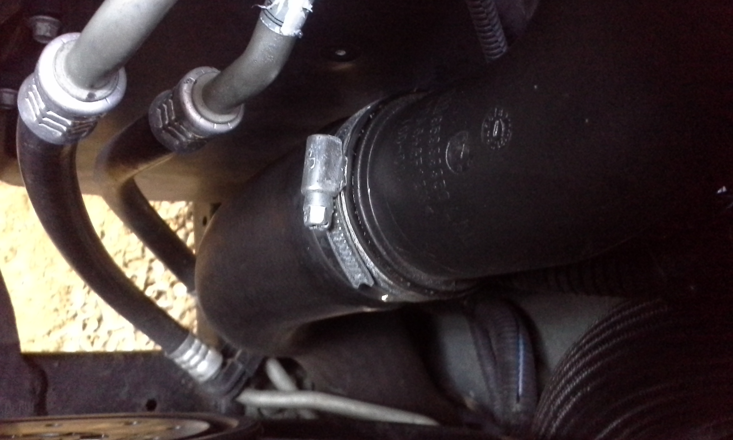

I ostatnia rzecz.Miałem wcześniej diesla i dla mnie takie coś nie powinno mieć miejsca.Poci mi się rura od inercolera :ocochodzi: , czy to normalne.Jaka może być przyczyna.Pocenie się występuje podczas długich podróżny autostradą.
Fotka o która rurę mi chodzi.

A jak turbina? Tam może być troszkę oleju z odmy, ale nie plywająco w oleju.

Co do turbiny nie zdejmowałem rury łączącej filtr powietrza i turbo muszę zobaczyć czy przy łopatkach nie ma mgły olejowej. :piwo3:

Zdemontowana rura łącząca filtr powietrza z turbo.Czysto nic ( Kropelka oleju na dolnym brzegu turbiny).Wydaje mi się na 90% że brudzi separator oleju( Odma)rurka łącząca odmę i turbinę jest lekko zapocona. Więc to będzie to. Jak zapytałem czy w jednostce VM 163 km jest filtr odmy, jak np. BMW to powiedzieli że takiego elementu w separatoże nie ma.Kupuje się cały element.

Niech mnie ktoś poprawi jak się mylę, ale odma może się najwyżej zapchać, tam pod plastikiem jest taka gumka na sprężynce i w sumie nie ma się co zepsuć... A jak by była zapchana, to olej szedłby wszędzie tylko nie odmą... Olej z odmy raczej świadczy o zbyt wysokim ciśnieniu w skrzyni korbowej. Tak, czy nie?

Tak jak napisał ETAC falowanie w granicy tolerancji(ten typ tak ma) jak i sprawa szarpania na niskich obrotach(oprogramowanie). Wiec skrzynię na razie zostawiam w spokoju.Co do odmy to dzisiaj po zdjęciu rury do turbo, stwierdziłem że też jest ok. Turbina sucha nie zaolejona.Na wiosnę umyję co najwyżej całą odmę w benzynie ekstrakcyjnej.Teraz trzeba zmienić pompę wody. to jest NR 1.W maju podniesienie mocy, oczywiście bezpieczne.Nie wycinam DPFu.
Powiedziałem że wąż który łączy odmę z turbo jest lekko zaolejony( nie mylić mokry).
