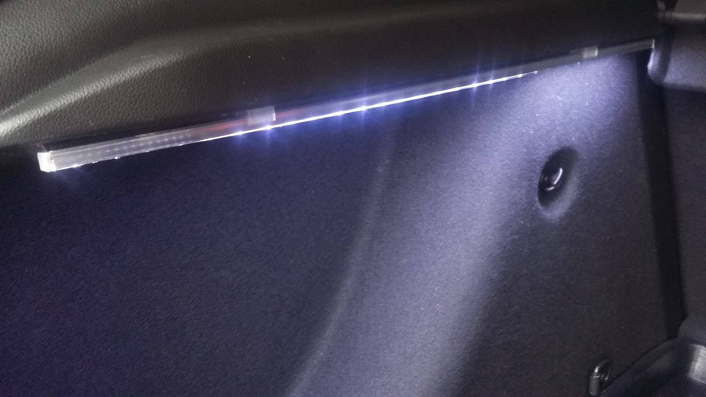

O super to wygląda tylko jak sprawdzić które to kable ? bezpośrednio szukać miernikiem kiedy idzie prąd po otwarciu drzwi , czy może wiecie które to kolory kabelków ? pewnie będę wpinał się na szybkozłączkach bezpośrednio w przewody czy może muszę również tutaj zastosować tą diodę prostowniczą jak robił to WSZIM ? hmmm w sumie nie zastanawiałem się nad tym wcześniej, ale czy takie oświetlenie nie ,, obciąża'' zbytnio samochodu ? Oświetlenie fabryczne bagażnika wymieniłem na żarówkę led i podłączyłem do niego 2 półmetrowe taśmy doświetlające , w ten moduł BCM chciałbym podpiąć 4 taśmy około 40 cm led . Czy nic nie będzie się przegrzewać ? tak to wygląda w bagażniku i podobnie chciałbym zrobić pod nogami

Czym kleiłeś te taśmy?

Kleiłem wszystkimi możliwymi sposobami , ( sylikony, taśmy dwustronne , taśmy piankowe, kleje itp. i niestety wszystko odpadało - zwłaszcza po nagrzaniu się samochodu od słońca
)po miesiącu prób , i kombinowań, w końcu nie wytrzymałem i zamocowałem je na oryginalnych uchwytach do profili taśm led. ( nie wiem czy widać na zdijęciu, taśmy są włożone w aluminiowe profile do taśm led, i zamocowane na uchwytach profilowych , na końcach zaślepione zaślepkami to profili led ) , - dopiero teraz jestem zadowolony i w pełni usatysfakcjonowany .
