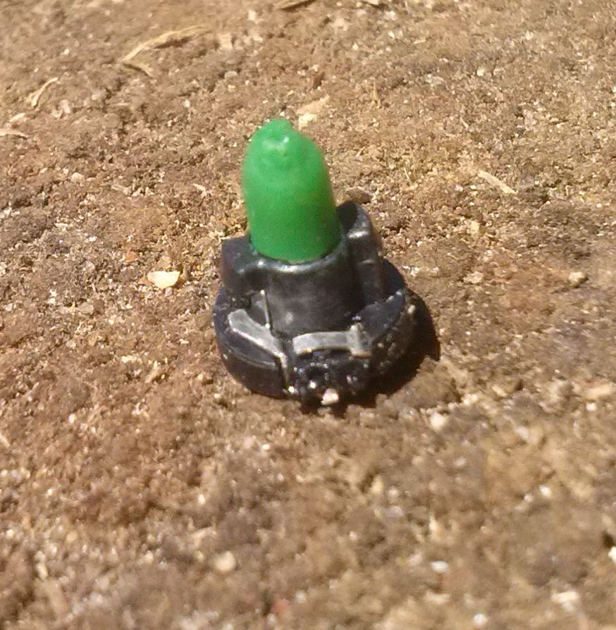

Miałem spalone żarówki od LCD klimy
Może się komuś to przyda. Podświetlenie klimatronika zrobiłem tak:
1.zakup http://allegro.pl/dioda-led-3mm-na-12v- ... 56330.html
2 .wywaliłem spalone żarówki i wlutowałem kupione diody(jeśli chodzi o lutowanie jestem laikiem ale dałem rade) włożyłem do panela klimy ale nie podobało mi się ze niby palio się wszystko na zielono ale diody tworzyły okrągłe kołka wpadłem na pomysł żeby założyć na nie koszulki termo kurczliwe i teraz jest super polecam.Pozostałe żarówki od przycisków 4 szt tez wymieniłem na te diody bez zakładania na nich koszulek termokurczliwych i jest super mam to już 3 miesiące nic się z nimi nie dzieje Polecam trochę zabawy ale i kasy w kieszeni więcej.Jeśli komuś to się przyda co napisałem to super jeśli jakieś pytania to proszę zawsze służę jeśli tylko dam rade.Pozdrawiam wszystkich serdecznie.
- Dioda zielona z kszulką termokurczliwą.jpg (162.35 KiB) Przejrzano 3986 razy
