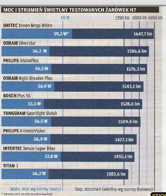

Czy zdajesz sobie sprawę z tego, że żarówka h7 ma mieć zgodnie z normą 1500lm +- 10% ?
Jak to się ma do "ofert" powyżej ?
EDIT:
Podsumowanie powyższego testu w wersji dla leniwych:
w reflektorze z odbłyśnikiem:
Czy LED zapewnia lepsze oświetlenie niż standardowe żarówki? Nie w tym przypadku! Ilość światła padającego na drogę jest w obu sytuacjach zbliżona. Po zamontowaniu zestawu problemem okazuje się jednak rozkład światła – wiązka z reflektora wyposażonego w diody jest jakby rozdwojona. Przyrządy pomiarowe wykazują, że takie światła mogłyby oślepiać osoby jadące z naprzeciwka, ale trzeba uczciwie przyznać, że w tym przypadku problem i tak byłby bez porównania mniejszy niż po zastosowaniu zestawu ksenonowego. Niewyraźna granica światła i cienia.
w reflektorze z soczewką:
W reflektorze z soczewką dioda LED spisała się znacznie gorzej od standardowych żarówek. Choć emitowane przez nią światło wydaje się o wiele jaskrawsze od halogenowego, to jest go po prostu mniej. Zastosowanie LED-ów oznacza olśnienie o wiele niższe, niż miałoby to miejsce w przypadku tego samego reflektora wyposażonego w dobre żarówki. Zestaw okazuje się więc zupełnie bezpieczny dla innych uczestników ruchu. Przez to, że światło jest jaskrawe, a obszar przed autem – jasno rozświetlony, kierowcy może się wydawać, że ma lepsze światła. To jednak tylko pozory.

XaRaDaS pisze: ... +120%, +130% ...
Panowie, ustalmy jedno.
Raz jeszcze podkreślam, że ilość światła generowanego przez żarówkę samochodową określa norma.
Jeśli żarówka jest na rynku, to znaczy (teoretycznie), że ją spełnia. Wszelkie produkty typu +90%, +120% itd. mają po prostu skrócone żarniki, co powoduje że W DANYM PUNKCIE DROGI natężenie światła jest wyższe o określony procent. Niestety jest to słuszne jedynie dla określonej konstrukcji reflektora i oczywiście odbywa się kosztem natężenia światła w innych miejscach drogi.
Przy okazji kumulowanie energii w krótszym żarniku i doprowadzanie jego temperatury do ekstremum prowadzi do skrócenia żywotności.
Interpretowanie owych procentów w ten sposób, że niby żarówka daje o tyle więcej światła jest nieporozumieniem - niestety nie jest tak, że któryś z producentów nagle wymyślił żarówkę o dwukrotnie większej sprawności, która z takiej samej ilości energii elektrycznej daje drugie tyle światła. Niewielka (w granicach normy) różnica może wynikać z owego wzrostu temperatury żarnika, co przesuwa widmo promieniowania w kierunku światła widzialnego.

Czyżby wymyślono coś bardziej odpornego niż wolfram ??
Poza tym Krzysiu, żarówka H7 NIE MOŻE mieć więcej niż 1650 lm.
Zacytuję "Autoświat" z braku czasu na szukanie normy:
" Nowa lampa ksenonowa emituje strumień świetlny na poziomie ok. 3 tys lumenów, a standardowa żarówka H7 najwyżej 1500 (norma to 1500 lm plus minus 10 proc.).Niestety, im ciemniejsza bańka żarówki – a produkty imitujące ksenony mają często niewiarygodnie ciemny niebieski filtr na bańce – tym mniejsza wydajność. Najbardziej niebieskie żarówki opisane jako „HID”, „ksenon” lub dowcipniej „zenon” emitują 700-800 lm. Jadąc w deszczu, kierowca może nie zauważyć, że włączył światła! Uwierzcie: żarówka pomalowana na niebiesko nie może być lepsza niż ta z bezbarwną bańką.Nawet jeśli producent zwiększyłby temperaturę żarnika, zapewniając większy strumień świetlny, taka żarówka miałaby króciutką żywotność."

Oczywiście, zgodnie z normą dopuszczalne jest zwiększenie o 10%.
No i wszelkie testy praktyczne to potwierdzają. Spójrz na jakikolwiek ranking żarówek i porównaj lumeny.
