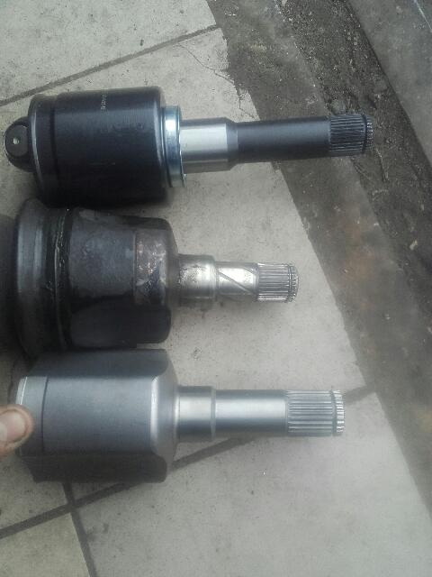

Wszystko sie zgadza ale po rozłożeniu przegubu wewnetrznego gdzie ilosc zebów sie zgadza nie pasuje długoś drazka który wchodzi w mechanizm róznicowy i obydwa przeguby wewnetrzne zamówione zarówno z firmy eco joiny jak i przeguby.pl nie pasuja .... jest po prostu za długi drazek o 3 cm pomimo iz reszta jest okej , Pyatnie moje skad moge dobrac konkretnie taka czesc skoro w opisach katalogowych jest tylko srednica półosi i ilosz zebów wewnetrznych i zewneetrznych a nie ma nic o długosci przegubu ,,, nawet nie ma możliwośc od czegos innego dobrac ???

Niestety dopiero 3 Ci przegub nieznanej firmy Nty pasował ...
Po wyciągnięciu przegubu to co mogę powiedzieć to to że pasuje przegub i ilościach zębów 32 na 34 plus długość walka od kielicha musi mieć 8 cm. Mówimy o epica wersja x 20 d czyli 2.0 rok prof 2006.
Jak się dowiedziałem to niestety w naszych "skladakach" bo podzespoły od czego innego silinik od kogo innego tak jest ze może być parę rodzajow/rozmiarów przegubów zarówno do manualnej skrzyni jak i automatu . Jedynie wyciągnięcie przegubu zepautego i całkowite to zmierzenia i przeliczenie ząbków da możliwość szukania konkretnej części ...

Prawdopodobnie dostawałeś przeguby od Evandy, w katalogach jest masa błędów.x-cube pisze:Niestety dopiero 3 Ci przegub nieznanej firmy Nty pasował ...
Jak masz swój stary przegub to proszę zmierz go i wrzuć tutaj jako pomoc dla innych.
Według febesta po ilości zębów pasuje taki https://shop.febest.eu/inner-joint-left ... vmtlh.html , ale nie wiadomo czy długość jest ok.

Re: przegub wewnętrzny prawy
Wiec na górze i na dole sa przeguby rzekomo do chevroleta epica. Niestety nie pasuja . Ten w środku jest oryginalny i długość walka do kielicha M mieć 8 cm . Ząbki 32/34 plus rozmiar osi 35.
M lewa strone taki wchodzi . Pasuje do epica rocznik 2006 beNzyna/gaz , manual..
Dziękuję
kiedyś komuś powinno się przydać. Zauważ, że ten febest co wcześniej wrzucałem w linku jest odpowiedni.
