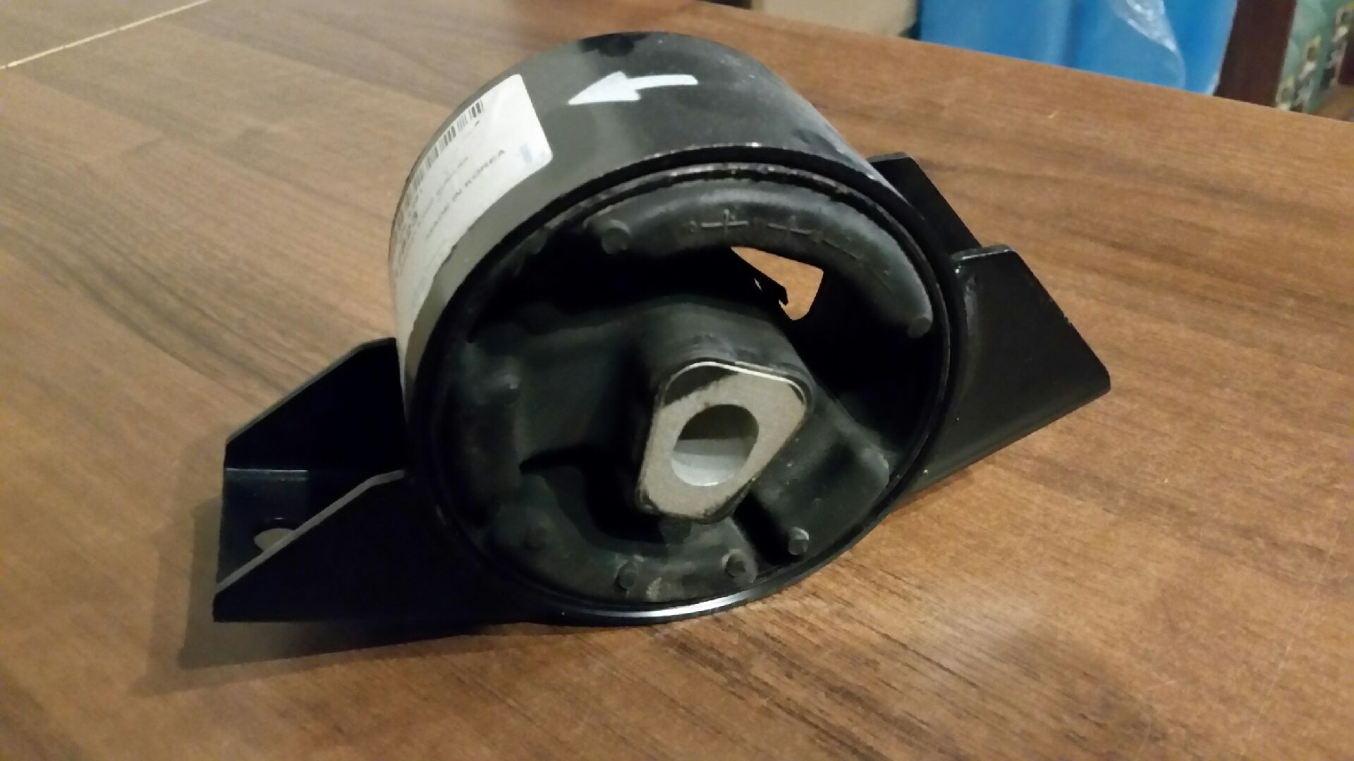

Witam, czy ktoś z forumowiczów wymieniał poduche silnika tylną przy chevi nubira 2.0 diesel?

Pytasz, w zakresie numeru częsci, czy w zakresie jak to wykonać?

Chodzi mu zapewne o poduszkę skrzyni tę łapę aluminiową. Jeżeli tak i o to ci chodzi to wystarczy odkręcic i wymienić nic nie spadnie na głowe ona zapobiega nadmiernemu ruszaniu sie silnika przód/tył silnik trzymaja poduszki lewa pod filtrem i prawa jezeli chodzi o numery nie posiadam , może ktoś obeznany poratuje.
Re: Wymiana poduchy silnika
no w ostatecznosci deliktanie podtrzymac silnik na misy.

Chodzi mi o poduszkę silnika tylną pod silnikiem

Teoretycznie wszystkie opisy dotyczące mocowania silnika czy to przednie, czy tylne zawsze podają, że należy unieść silnik, a ta poduszka to czasem nie jest częściowo od przekładni ?

Mam objaw taki w mojej Nubirze, na biegu jałowym, lub dowolnym innym biegu ze wciśniętym sprzęgłem kiedy obroty spadną do około 800 rpm. wyczuwam na kierownicy drgania, nie są one dla mnie aż tak dokuczliwe ale wyczuwalne. Po zimie zamierzam powymieniać trochę gum w aucie. Czy za drgania może być odpowiedzialna wspomniana w tym wątku poduszka?

Właśnie jestem po wymianie tej gumy i takie drgania też miałem i po wymianie tej poduchy nic się nie zmieniło a poducha była rozwalona, także szukam dalej przyczyny.

Czy coś się wyjaśniło, dziś mechanik przy wyminie przegubu zewnętrznego wykluczył dwumasę?
Trzęsie kierownica oraz lekko drzwiami jak się je otworzy, podczas jazdy nie przeszkadza...
