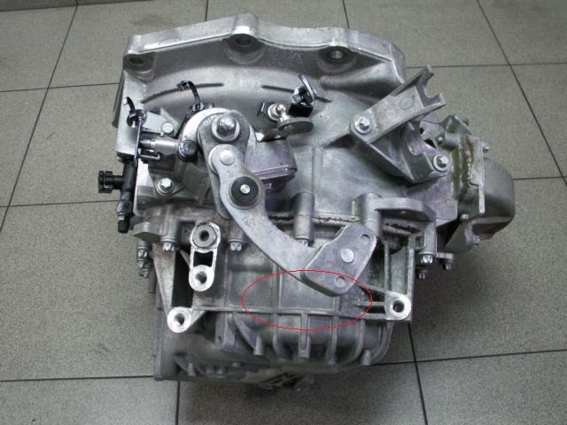

W cruzie 1.4T tak jak w Astrach obecnej i przedniej generacji jest skrzynia M32. Znana jest przede wszystkim z zacierających się łożysk. Ponoć problem w dużym stopniu zmniejsza wymiana oleju. Ja wlałem polecany Fuchs Sintofluid w ilości 2,8 l. Tyle się spokojnie mieści i nie wyrzuca odpowietrznikiem. Obecnie mam 80 tkm i skrzynia pracuje dobrze, ale wrzucanie 2 i trójki też czasem idzie opornie. Co ciekawe jak redukuje na dwóję czy trójkę to problem nie występuje. Podobnie jest czasem z jedynką gdy auto lekko się toczy i redukuje z dwójki. Nie jest to uciążliwe i właściwie nie zwracam już na to uwagi. Wszędzie piszą że te skrzynie tak po prostu mają i nie ma co z tym walczyć. Nie jest to uciążliwe i właściwie nie zwracam już na to uwagi.
Mam auto z 2012 rok, ale MY2013. Czy te informacje z modyfikacją skrzyń są potwierdzone? Jest jakiś sposób, aby to rozpoznać w aucie?

Re: Skrzynia biegów- Chevrolet Cruze 1,4T 140KM
Poszukaj zdjecia porownawczego na necie obu skrzyn. Roznia sie ksztaltem obudowy. Mozna sie przyjrzec tym roznicom i wymacac potem skrzynie pod akumulatorem czy ma ksztalty juz po zmianach.

Poszukałem w necie i wygląda na to że mam skrzynię już poprawioną. Rocznik modelowy 2013 ale produkcja 2012. Załączam zdjęcie skrzyni po poprawkach. Czerwonym okręgiem zaznaczyłem miejsce gdzie skrzynia różni się od starszej konstrukcji. Można to wypatrzeć pod akumulatorem. Stara skrzynia ma więcej tych żeberek.
- Zdjęcie skrzyni M32 po poprawkach.
- 2014 rok.jpg (132.58 KiB) Przejrzano 4974 razy

Czyli jeśli jest samochód z 2012 roku to ma już poprawioną skrzynię biegów ? Czy będę również problemy z łożyskami ?
