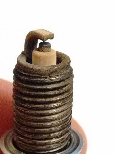

świece wymienione, silnik pracuje płynnie i równomiernie. Wyjęte świece (Bosh YR7DC) wyglądają tak:

Czy Twoim zdaniem załączone dane mają jakiś sens i nadają się do analizy ?
