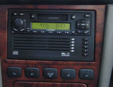

A możesz pokazać co za radio masz teraz?

Hej
W załączniku
A myślałem też o tokio 110 Blaupunkta, tylko nie wiem czy będzie grało

Re: radio evanda-wymiana na inne?
kazde inne radio niz firmowe, nawet z tej samej firmy jak BLAUPUNKT, GRUNDI, wymagać będzie adaptera sterowania z kierownicy, lub przeróbki zestawu przycisków na kierownicy
