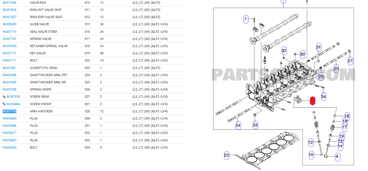

Czy ktoś wie w jaki sposób kasowany jest luz zaworowy w tym silniku no jestem przekonany ze to mi tak stuka, ze chodzi jak stara beemka w TDS, z tym, że no typowych szklanek nie mogę znaleźć w serwisie też nic nie wiedzą. Jest element o numerze 96307726, dźwignia zaworowa, gdzie serwis opla wycenił koszt jednej dźwigienki na ok. 473 zł o ile dobrze pamiętam. Czy ktoś kto się bardziej zna na mechanice może mi powiedzieć czy to to się mogło zapchać, według instrukcji serwisowej luz na zaworach jest kasowany hydraulicznie czyli ta dźwigienka pełni role także szklanki? Sorry za może nie do końca poprawną nomenklaturę ale mechaniki znam z tego ile doczytam i z tego co się nauczyłem przy syrence i ładzie.
Na tym obrazie brałem nr części 28

Popychacze są hydrauliczne, mało prawdopodobne żeby padły. Na początek to ja bym zmienił jednak olej, jaki wlałeś we wrześniu? Odkręć korek wlewu oleju i zrób zdjęcie, zobaczymy co jest w środku, czy nie ma czarno. Kiedyś znajomy wymienił popychacze w accencie i dalej stukalo tak samo, miał pozapychane kanały olejowe.

Doszedłem teraz do budowy tego całego ustrojstwa i jest nadzieja, są hytrokompensatory ale niestety tylko w Rosji pod Moskwa jest sklep :D gdzie za 51 zł idzie kupić taki hydrokompensator który siedzi w dźwigience, zamiast wymienić całego podzespołu za 470zł sztuka... -,-' . Generalnie to za niedługo zamówię olej i chyba teraz wezmę 5W40 do tego płukankę i zobaczymy co się będzie działo, a jutro postaram się Wam przesłać zdjęcie z pod korka oleju.
