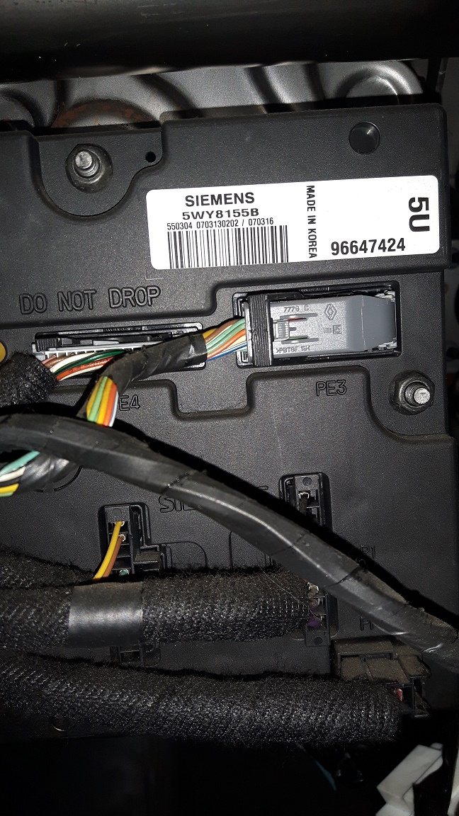

Zgodnie ze schematem to jest ISU(Intelligent Switch Unit) z niego dochodzi przyspieszone pykanie jak włącze kierunek lub awaryjne. Wajcha od kierunków jest sprawdzona włącznik od awaryjnych działa, bezpieczniki sprawdzone. Czy ktoś się orientuje jak to naprawić? moge to wymienić ale to odpowiada za całą elektronikę w samochodzie, alarm szyby, światła etc. Czy jak wstawie drugi egzemplarz, to czy nie rozkoduje mi sie alarm, albo coś innego?

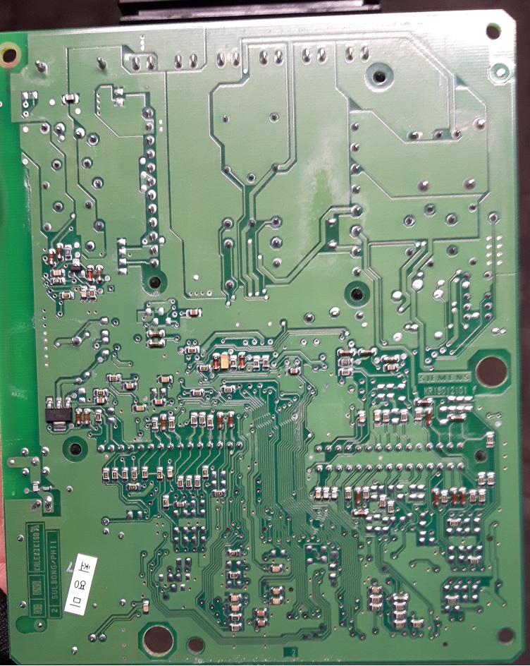

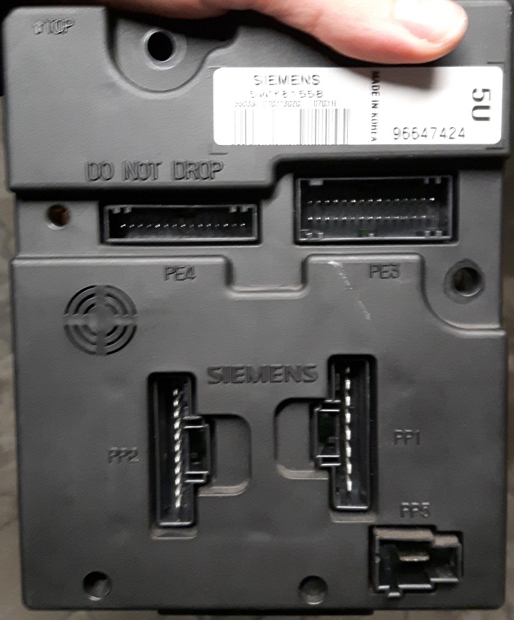

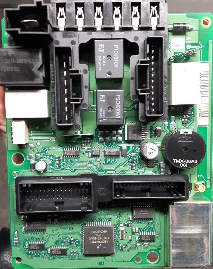

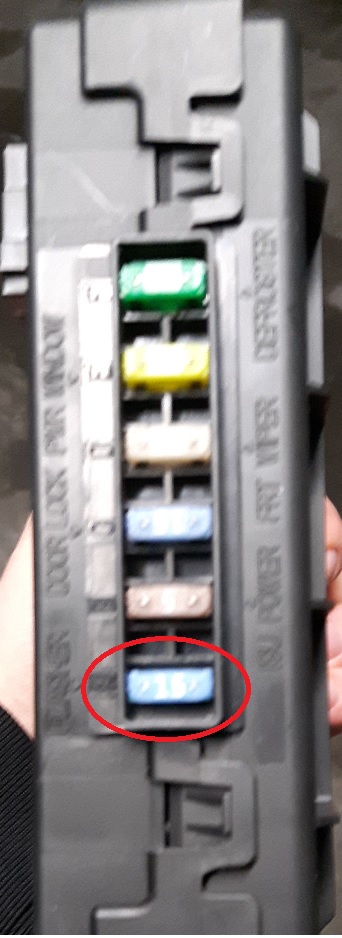

Wyjąłem ISU i okazało się, że poszedł bezpiecznik, po wymianie na nowy(żegnajcie długie światła), kierunki działały, ale nie zdążyłem obejść auta i bezpiecznik ponownie się przepalił.
Rozebrałem i sprawdziłem lampy przednie i tylne wszystko tam wygląda OK, nie wiem jak zdjąć lusterka, to tam może być spięcie, bo nie zdążyłem zobaczyć czy prawe lusterko świeci.
Czy możliwe żeby było spięcie i światła świeciły przez 10 sek?

A może tu da się tak jak w radiu wylutować jakiś EEPROM gdzie jest zakodowany VIN - viewtopic.php?f=29&t=3708&view=unread#unread ?
Nie ma w ISU identycznej pamięci jak w radiu (bo po fotkach dokładnie nie widzę) ? Ten element za kondensatorem wygląda trochę podobnie...

Jeśli bezpiecznik to 10A, nie 10ohm..

Sorki, tak jak już wspomniałem, nie znam się na elektryce. Pewnie dlatego napisali na nim "10A"
