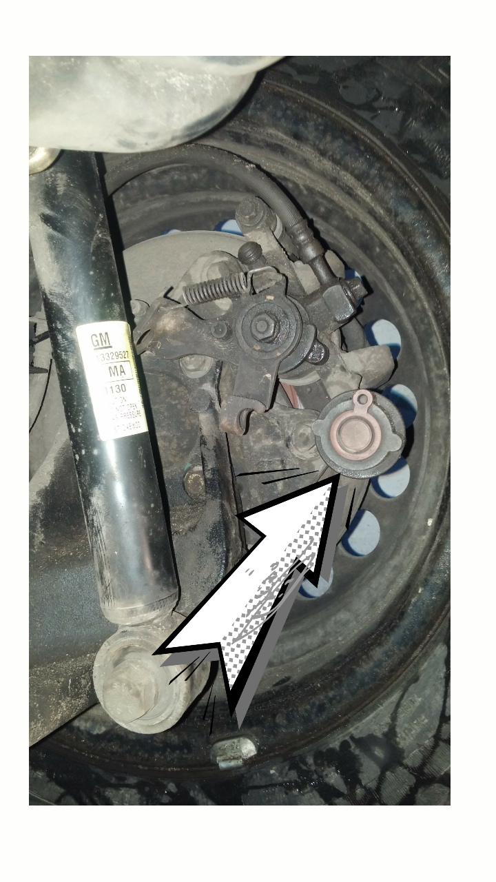

Mam nadzieję , że wymiana klocków i oczyszczenie prowadzenia załatwi problem z grzaniem się koła i piszczeniem. A mam jeszcze pytanie co to za gadżet na zdjęciu? Widziałem takie coś też u mnie i zastanawiałem się do czego to służy :ocochodzi:. Pozwoliłem wykorzystać sobie zdjęcie z linku.
Re: Tarcze hamulcowe.
tłumik drgań

Post autor: leon17 »
Coś mi to mówi ale nie do końca :-? Pieszy raz coś takiego widzę:-o
Tłumiki wprowadzili chyba podczas którejś kampanii, wtedy chyba piszczały hamulce podczas cofania. Nie wiem czy u wszystkich te tłumiki są.
od MY2012 chyba juz są w wszystkich.
