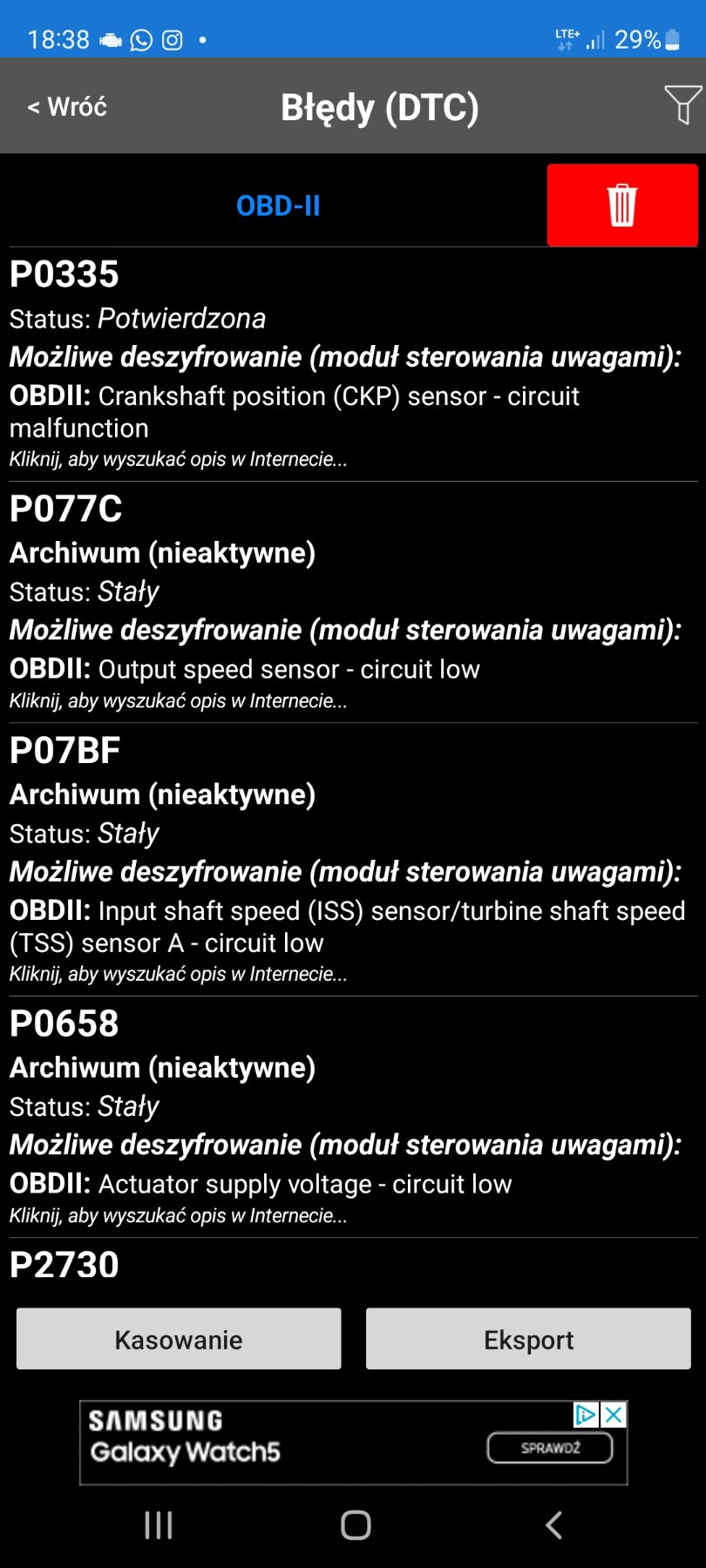

Re: Błąd P0335 P0336
Bo mam takie objawy jak LukaszV8. Przecież nie będę pisał w temacie o oponach. Załączam zdjęcie.
