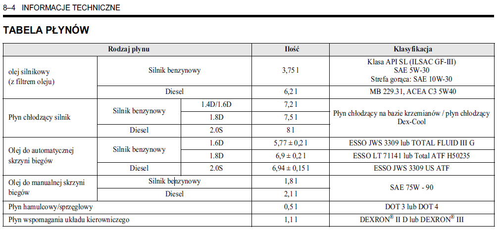

Jaki nalezy wlac płyn chłodnczy do lacetti 1.6? prestone może być taki? http://allegro.pl/prestone-gotowy-plyn- ... 63114.html
wg instrukcji wchodzi 7.2 litra, to bym musiał kupić 2 razy po 4 litry.

DO 1.6 7.2L?
Prestone dobrej jakości płyn.

no 7.2/ 7.5L czyż nie? tak bynajmniej w tabeli na końcu.

Jutro lookne w mądre księgi.

Faktycznie, wygląda na to że 7,2l. U siebie niestety nie sprawdzałem podczas wymiany ile weszło.

7,2 to pojemność ukladu, a przy wymianie nie jesteśmy w stanie go w 100% opróżnić. Także 6 litrów pewnie w zupełności wystarczy do wymainy

Rzeczywiście tyle jest :D to jeśli prestone to 2x 4l i wsio

U mnie w 1.8 (T18SED) spokojnie weszło 7l (czy i ile więcej to już nie powiem, ale zawsze zaopatrzam się w 2x5l bańkę i zostaje około pół bańki), ale mam instalację gazową i liczę razem z reduktorem (ale tam dużo nie wchodzi, bo max 300ml więcej).
Przy czym ja nieco podmuchałem w rury, żeby więcej wypłynęło.
