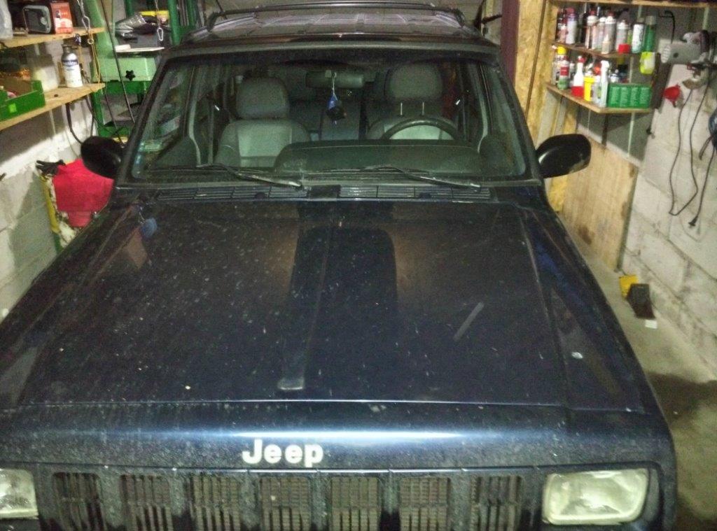

A mój
vm motori.jpg (3.61 KiB) Przejrzano 6482 razy
przepali wszystko co mu wleje. :Y
