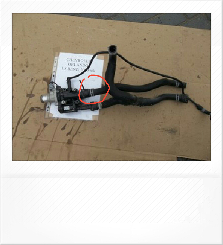

Robbo
- Posty: 820
Re: Termostat Cruze 1.8
Jaki jest numer katalogowy złączki?
Gdzie można to kupić?
cybant zaciskowy, można zastąpić czymś takim
Robbo
- Posty: 820
Sprawa dotyczy tej szybko złączki tj. Korpus a przewód układu chłodzenia.

- Posty: 5173
- Silnik: 1.8 2HO, 141KM Pb
- LPG: BRC SQ24 Genius 1500
- Lokalizacja: Opole
Szybko złączka. Są takie przy termostatcie i przy przejściu węźy do kabiny
Robbo, którą potrzebujesz? Być może mam taką.
Robbo
- Posty: 820
Do kabiny jest o większej średnicy aniżeli do obudowy termostatu.
Szybko złączka do kabiny występuje razem z przewodem elastycznym.
Tak jak na fotografii szukam szybko złączka pomiędzy przewodem a obudową termostatu górna.
- Posty: 5173
No to niestety ja mam na zbyciu ten do kabiny. Chyba zostaje tobie tylko śledzenie allegro. Może jakieś przewód się trafi z tą złączką.
