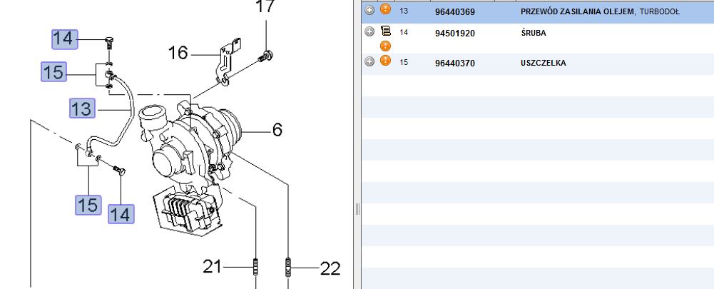

Jeszcze jedno pytanko. Czy z modelu z 2009r będzie pasował? Nie było żadnych modyfikacji przy silniku i osprzęcie?
Re: Przewód doprowadzający olej do turbosprężarki
O to chodzi?
Tak, pasuje z innych roczników

Tak. Dzięki!!!
Teraz może będzie łatwiej... Captiva i Opel Antara ma te same!
