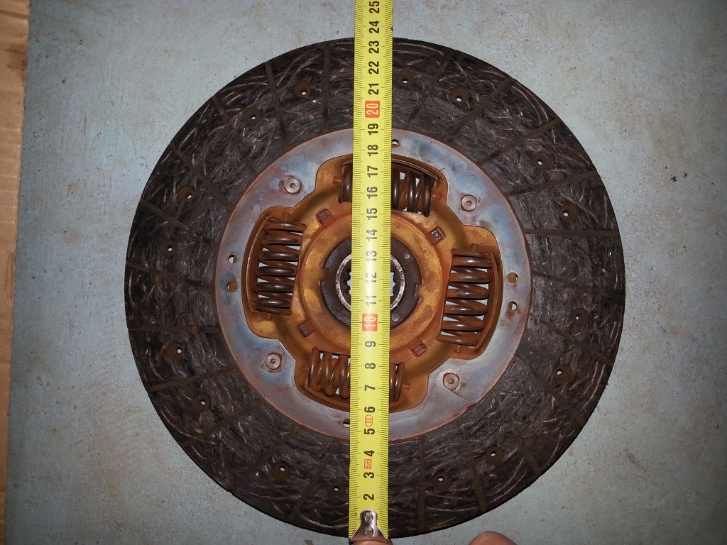

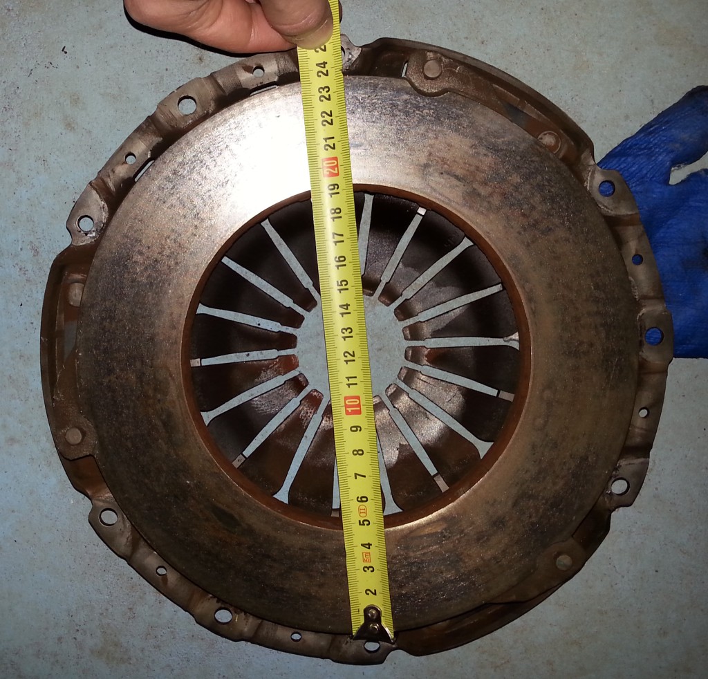

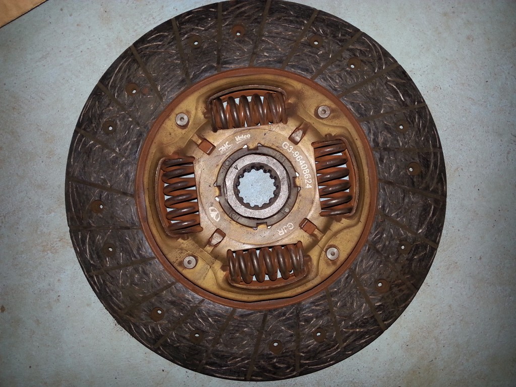

Tarcza sprzęgła z aukcji nie pasuje do Epici z silnikiem benzynowym. Oryginał ma 235-236mm, a ta z aukcji 240mm.sergio19-90 pisze:Odświeżę temat bo przymierzam się do wymiany sprzęgła i znalazłem coś takiego http://allegro.pl/sprzeglo-valeo-chevro ... 80763.html
pisałem do nich VIN i niby pasuje... skąd taka niska cena ? nie chce rozebrać auta u mechanika i się okaże że nie pasuje, zamawiaj kolejne i kilka dni bez auta itp...
Posiadam Epice z roku 2007 2.0 144KM
Poniżej fotki oryginału, wieloklin 14 zębów.
- Tarcza sprzęgła Epica benzyna 2.0 24V oryginał
- Tarcza sprzęgła.jpg (234.81 KiB) Przejrzano 3967 razy
- Tarcza Epica benzyna 2.0 24V oryginał 14zębów
- tarcza epica 14zębów.jpg (246.14 KiB) Przejrzano 3967 razy
- Docisk Epica benzyna 2.0 24V oryginał
- docisk epica.jpg (255.95 KiB) Przejrzano 3967 razy

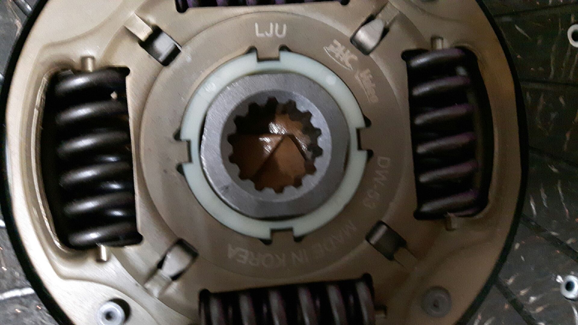

Dostałem informację na temat tej aukcji http://allegro.pl/sprzeglo-valeo-chevro ... 80763.html
Zmierzyli tarcze i ma rzeczywiście 235mm i 14 zębów napisane nad zębami DW-53.Chyba zaryzykuje i kupie jest możliwość zwrotu w ciągu 14 dni. Dokupie tylko od GM łożysko
sergio19-90
- Posty: 45
- Rejestracja: 17 mar 2016, o 08:01
- Imię: Tomasz
- Samochód: Epica
- Lokalizacja: ełk
Re: Sprzęgło
I takie zdjęcie mi wysłali
- Resized_20170410_141638.jpeg (254.06 KiB) Przejrzano 3922 razy
