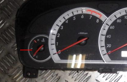

U mnie niezależnie od wszystkiego dochodzi do miejsca na zdjęciu i nigdy wyżej. Dokładnie tak jak pisze artiws, kiedyś też na starym forum chyba o tym była rozmowa z konkluzją, że ten typ tak ma. No ale z czego to wynika?
Jestem przyzwyczajony z każdego innego auta, że normalna sytuacja, to jak wskazówka po nagrzaniu stoi jak wryta równo w połowie.

Tak wlasnie u mnie teraz tylko do tego miejsca dochodzi. A wczesniej bylo powyzej polowy.

U mnie dochodzi tak samo jak u Johnego i słabo grzeje. Podejrzewam że trzeba będzie wymienić termostat. Przy okazji wymienię płyn. Tylko zastanawia się nad firmą termostatu żeby dwa razy pieniędzy nie wydawać. Czy trzeba dokupić uszczelkę pod obudowę? Captiva 2,0D 150KM VCDI
