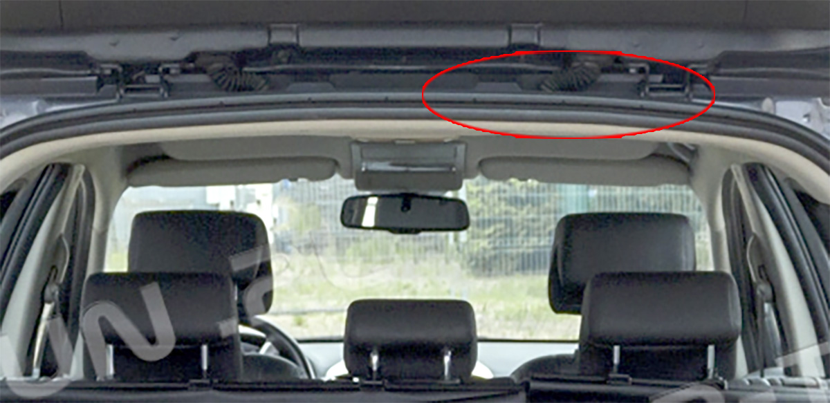

Instalował ktoś kamerę cofania?
Mnie dzisiaj spotkał mały zonk...
Jedyna droga to ta zaznaczona na zdjęciu.
Wyprowadziłem kable z klapy, myślałem, ze tam jest dziura bezpośrednio pod podsufitówką, ale jak wsunąłem rękę, to tam jest normalnie blacha, ten dach jest podwójny? Którędy te kable poprowadzić?
Re: Android – Stacja Multimedialna Chevrolet Captiva
No tą przejściówką, ale trzeba przepchać dalej, w końcu tam tez idą kable
John Wayne
Posty: 588
Imię: Przemek
Silnik: 2.0, diesel, 150KM
Lokalizacja: Gdynia Poznań
Post autor: John Wayne »
No tak, ale ja chciałem tu zejść od razu w prawo, żeby podłączyć zasilanie z z lampy z żarówki wstecznego, a jak będę dalej pchał, to gdzie mi to wyjdzie? Nad lusterkiem? :) najprościej zrobić dziurkę, ale wolałbym uniknąć...
