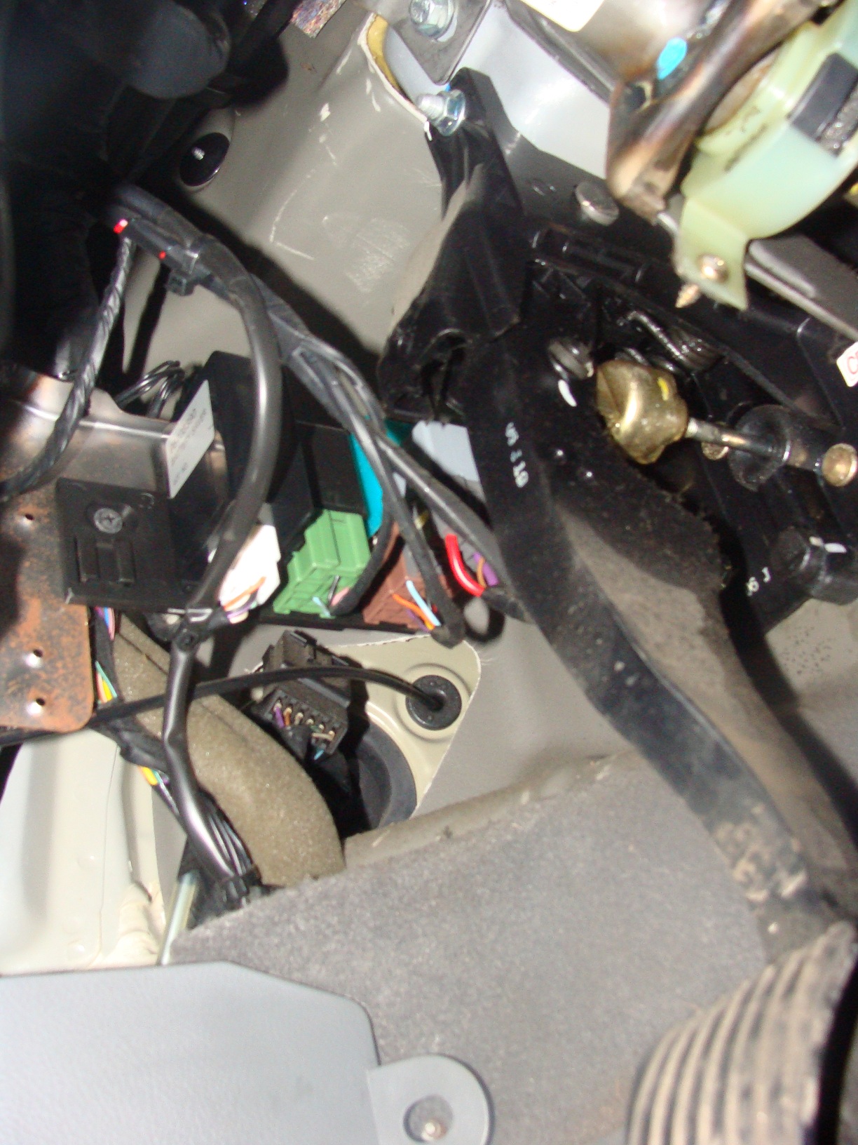

Panowie, gdzie znajduje się przekaźnik kierunkowskazów?
Re: przekaźnik kierunkowskazów
: 17 gru 2016, o 16:15
autor: wieczor
Za przestrzenią na nogi po stronie kierowcy:) A dokładniej po lewej stronie od pedału/pedała sprzęgła, chyba zielony, ale jak ma nr 96312545 i trzy bolce to ten właśnie.
