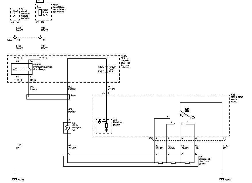

Re: Dmuchawa Aveo T300
trzeba zerknąc na schemat elektryczny, bez tego to szukanie w ciemności.
Według schematu układ ma przekaźnik schowany pod deską rozdzielczą, w tym samym miejscu co bezpiecznik.
Prędkość jest ustalana przez opornik wbudowany w wentylator.
Wyłącznik silnika dmuchawy przyłącza uziemienie do obwodu sterującego silnika dmuchawy, odpowiadające wybranej prędkości dmuchawy. Oporniki oraz silnik wentylatora znajdują się w obwodzie szeregowym. Następująca lista przedstawia liczbę oporników w szeregu z silnikiem dmuchawy na poszczególne żądanie prędkości:
• Niska prędkość, 3 oporniki
• Prędkość średnia 1, 2 oporniki
• Prędkość średnia 2, 1 opornik
Gdy wyłącznik dmuchawy znajduje się w położeniu dużej prędkości, masa jest doprowadzana bezpośrednio do silnika dmuchawy poprzez wyłącznik dmuchawy.
Dziękuję Ci bardzo.
Nie do końca rozumiem ten schemat.
Układ logiczny?- cokolwiek to znaczy.
Czyli szukać przekaźnika KR32E.
Tak, a potem wymontuj rezystor.

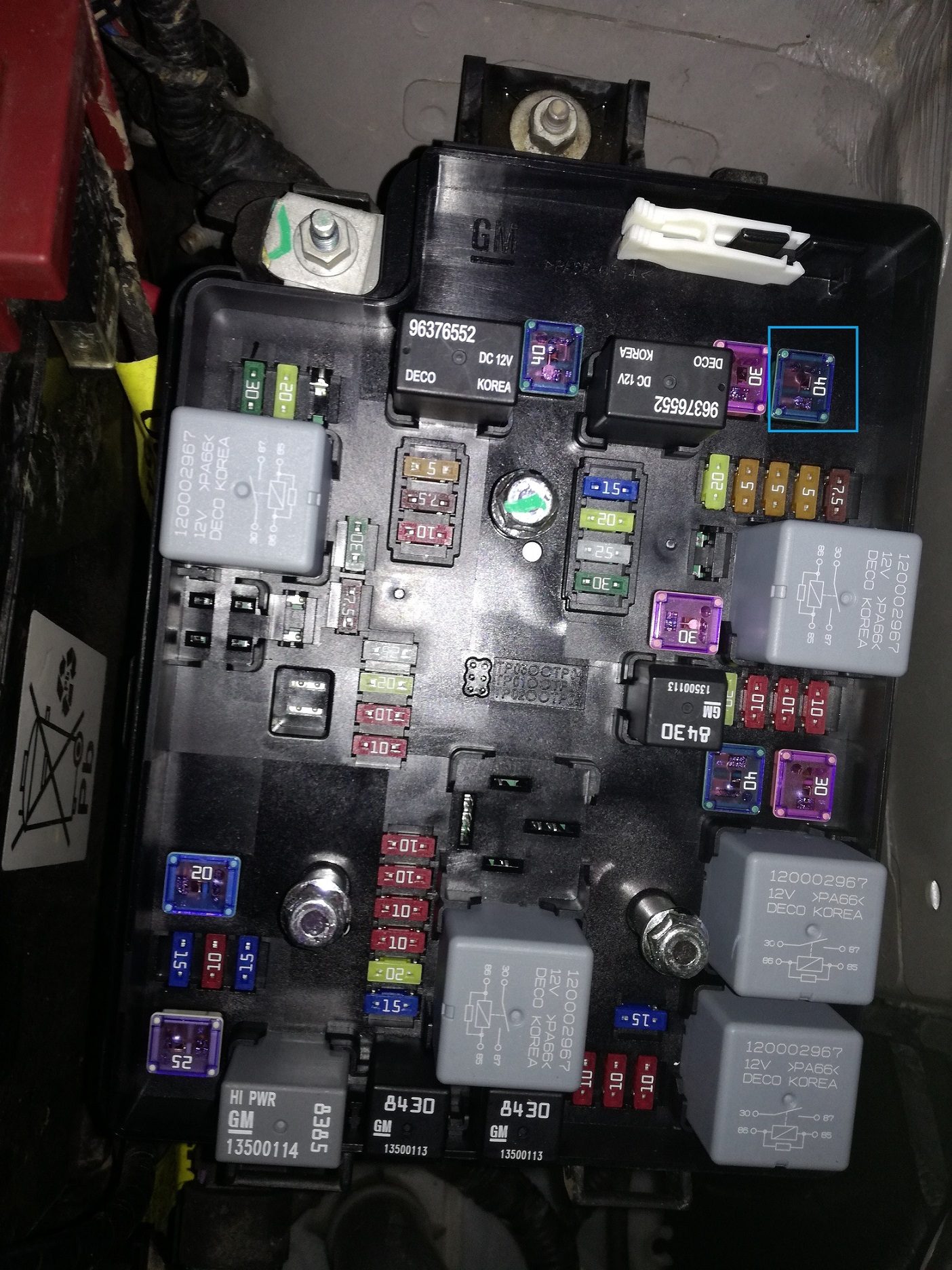

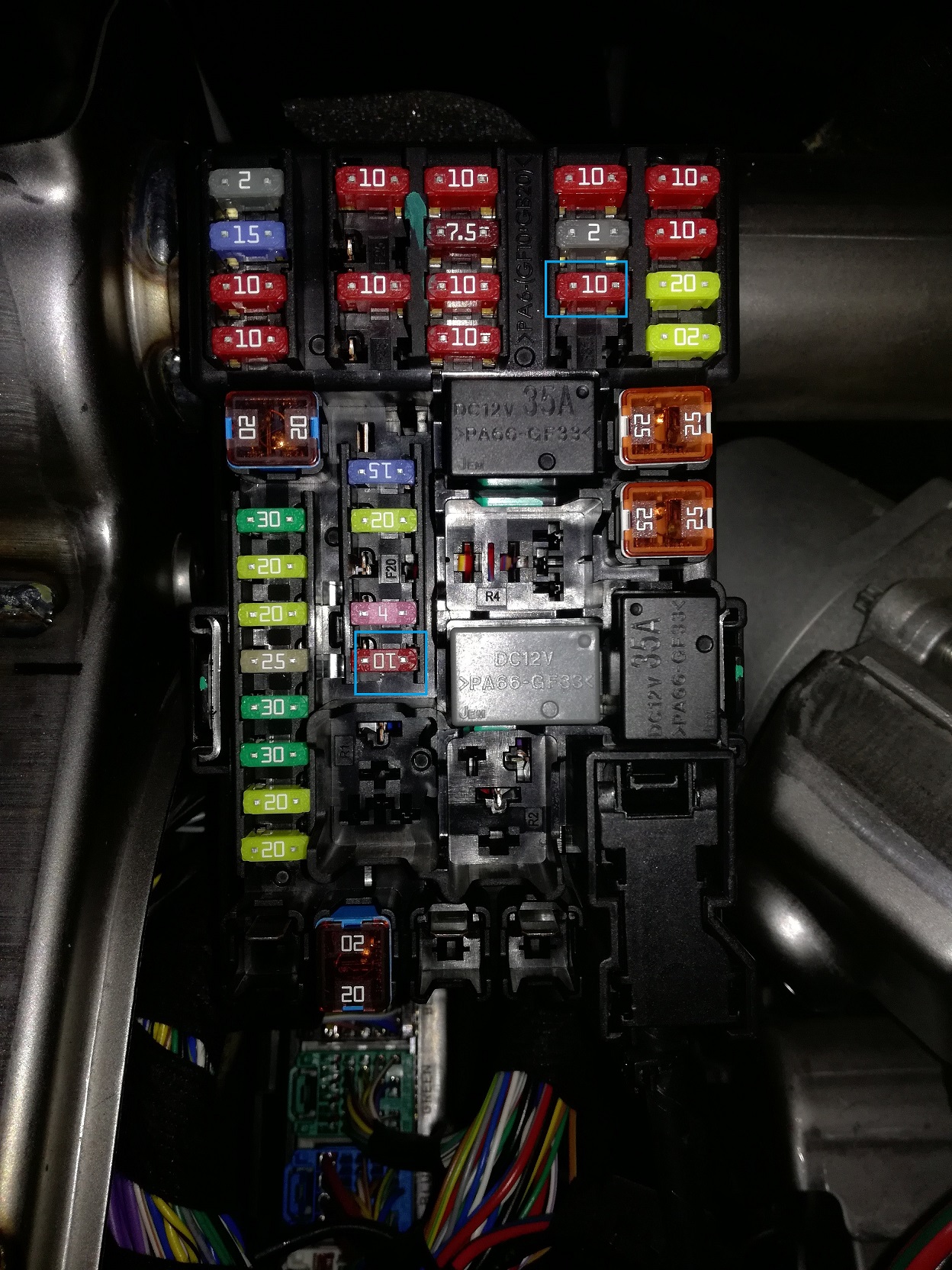

Moja wiedza chyba kończy się na mechanice.
Sprawdziłem zaznaczone elementy, jednak są w porządku. Przekaźnik nie cyka.
Czy orientujesz się gdzie znajdę wspomniany przez Ciebie opornik?
- IMG_20161214_210435.jpg (892.56 KiB) Przejrzano 6283 razy
- IMG_20161214_210345.jpg (667.37 KiB) Przejrzano 6283 razy
jak nie cyka znaczy jest niesprawny. Przejrzyj sobie watek równoległy.
