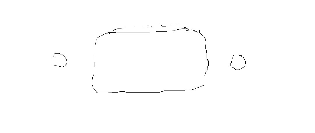

No i się złapałem za robotę i przy okazji wymiany opon, kiedy auto i tak było na podnośniku i miało poodkręcane koła, wymieniłem też tylne amortyzatory wraz z odbojami, osłonami i mocowaniami. Założyłem amory olejowo-gazowe KAYABA o numerze 343459 oraz górne mocowania od Corsy D firmy SACHS.
UWAGA!!! Montaż tych mocowań wymagał skorygowania prostokątnych otworów w uchwytach podwozia, bo się górne części mocowań nie chciały w nich schować, skutkiem czego otwory pod śruby nie trafiały na miejsce. Zewnętrzne krawędzie wspomnianych otworów podebrałem palcówką z frezem, robiąc z prostej krawędzi otworu łuk. W środku krawędzi podebranie wyniosło ok. 5 mm, po czym wszystko się spasowało z sensownym zapasem. Oczywiście podfrezowaną krawędź zabezpieczyłem preparatem do konserwacji podwozia.
Szkic wykonanej korekty otworu w łapach podwozia (linia przerywana):
Bez tytułu.jpg (12.97 KiB) Przejrzano 7205 razy
Osłony amortyzatorów były całe i niepouszkadzane, jednak wymieniłem je na nowe. Odboje (bałwanki) były dość mocno podniszczone (spróchniałe). Amortyzatory chodziły dość swobodnie w obie strony, co nienajlepiej o nich świadczy. Mocowania nie wyglądały na wybite.
Po wymianie wszelkie stuki ustąpiły.

a to ciekawostka. Ja zakładałem lemfordera i nic nie musiałem korygować. Wszystko weszło idealnie. Z tego co wiem chłopaki z serwisów też zakładają oryginały od Corsy D i nic nie musza poprawiać...A zamówiłeś mocowanie prawe i lewe? -bo się różnią.

Tak, oczywiście. Lewy i prawy. Obydwie strony musiałem podobnie skorygować.
