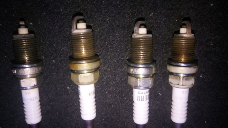

Dzisiaj moje Olrando dostalo focha. Wracalem z pracy i podczas ruszania na drugim biegu silnik zaczol poszarpywac zapalil sie check i kontrola trakcji a szybko nie ruszalem. Check i kontrola tarakcji gasla jak dawalem mniej gazu zapalala sie jak dodawalem gazu i silnik poszarpywal.
Dojechalem do domu zeskanowalem i taki blad p0302 czyli na drugim cylindrze problem z wypadaniem zaplonou.
Ok wzialem sie za rozkrecanie cewek i tu moje zdziwienie na drugiej od lewej cewce (tej dolnej czesci) kropelki czegos i poluzowana swieca.
I to rozumuje tak przez ta poluzowana swiece wydobywalo sie niewiem drobiny spalin opary wody?? w tym tunelu od swiecy 2 jakby rudy nalot a na pozostalych trzech czysto.
Wyczyscilem do sucha cewki odstawilem da 2h zalozylem auto odpalilo i chodzilo rowno ale po przejechaniu 3km zaczol pyrkotac znow check i kontrola trakcji. Blad ten sam P0302.
Auto z LPG ale obiawy sa i na benzynie i na gazie.
Chyba musze szukac nowe cewki?
Czy cos innego obstawiacie

- jaki ocenice spalanie na tych swiecach

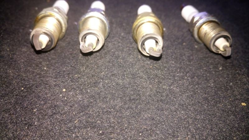

- druga z lewej troche ruda

Dziwna sprawa z tą luźną świecą. Czy sprawdziłeś czy nie powtórzyło się teraz z tą świecą?

Re: p0302
Z ta swieca to chyba ja odwalilem babola. Wymienialem je niedawno i nie dokrecalem ich za mocno, bo pomyslalem ze tam tak ciasno ze jak sie zapieka to ich nastepnym razem nie odkrace.
Chyba sie sama poluzowala.

Re: p0302
Za luźno wkręcona mogła uszkodzić gwint gdy drgała.
Chyba warto na wszelki wypadek sprawdzić. A jak będzie ok to pewnie cewka mogła się przebić. Popularna usterka tych silników.

Re: p0302
Po prostu ktoś zapomniał dokręcić przy ostatniej wymianie świec. Wygląda na to, że padła cewka. Czy wpływ na to miała poluzowana świeca, czy po tylko zbieg okoliczności, trudno powiedzieć bo nie wiemy jaki przebieg ma samochód. Cewki są zalane żywicą więc wilgoć nie powinna im zaszkodzić, chyba, że pojawiły się na izolacji mikropęknięcia a podobno tak się dzieje w niektórych z biegiem czasu. Najlepiej by było ją podmienić na próbę jak masz taką możliwość. Możesz jeszcze miejscami zamienić świece.

Re: p0302
Auto ma przejechane 43tyś mil ok 68tyś km.
Świece już podmienialem blad wyskakuje ten sam.

Re: p0302
Czy przy wymianie świec korygowałeś odstęp na ich elektrodach?h20pali pisze:Z ta swieca to chyba ja odwalilem babola.

Re: p0302
Nie nie korygowalem odstepu na elektrodach.
