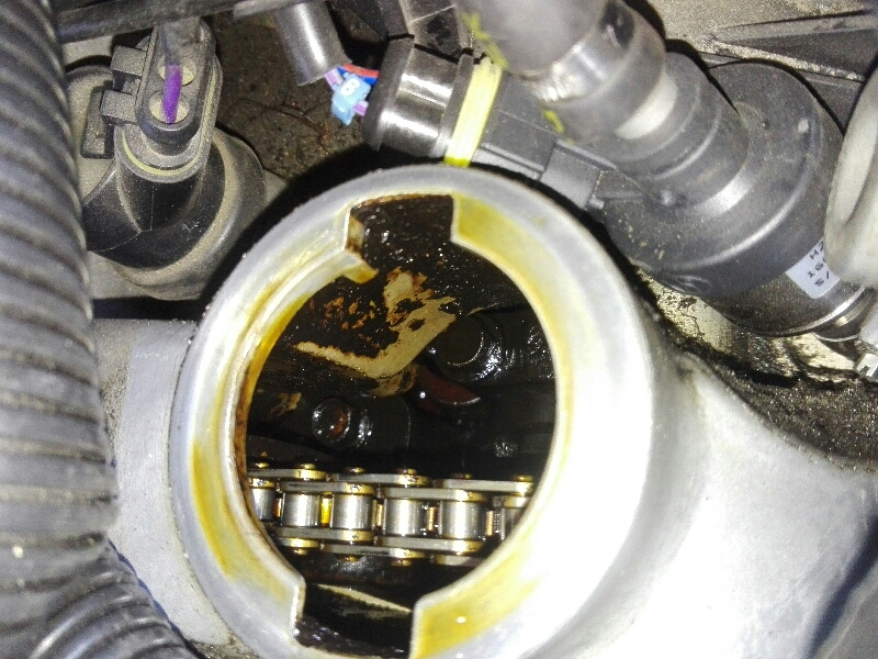

Może zdjęcie coś podpowie

O człowieku, nie chcę Cie martwić ale masz tam niezłą masakrę :( Płukanka tu nic nie pomoże. Jak masz jakiegoś ogarniętego mechanika to ściągaj górę. Jestem przekonany, że będzie to wyglądało jak u mnie :(

A i dlaczego tak się dzieje? Jakie są koszta? Czy to jest tylko u góry czy na dole też jest taki syf.... Czym to czyścić ?
Re: Spalanie oleju
Tak się dzieje jak się nie zmienia oleju i stosuje nieodpowiedni tani olej.

Ściągnąć górę - mam tu na myśli wszystko :) W tedy będziesz w stanie ocenić w jak bardzo źle jest. Możesz zacząć od płukanki, ale to zdecydowanie nie pomoże.

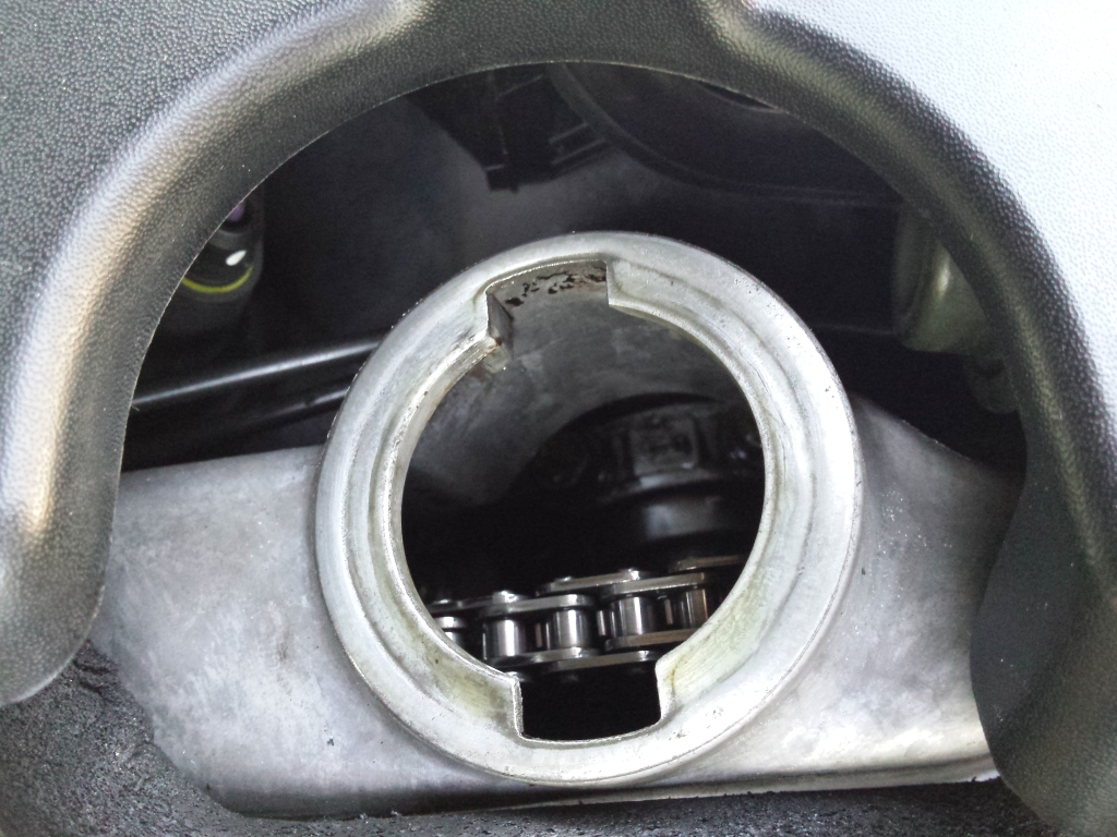

Zobacz jak to wygląda u mnie - jest czyściutko :ok: Przed remontem wyglądało to dokładnie tak jak u Ciebie teraz.

No to faktycznie u mnie jest Masakra.... Moja Epica jest z Dani i ma 250 tys najechane. Ciekawi mnie tylko jaki wcześniej olej był zalany bo bym jasny i nie wyglądał na zabrudzony... Ja mu zalalem 5W30 i tak jakby syf zaczął schodzić

Zapieczone pierścienie, gigantyczne spalanie oleju, zapchany katalizator itd
