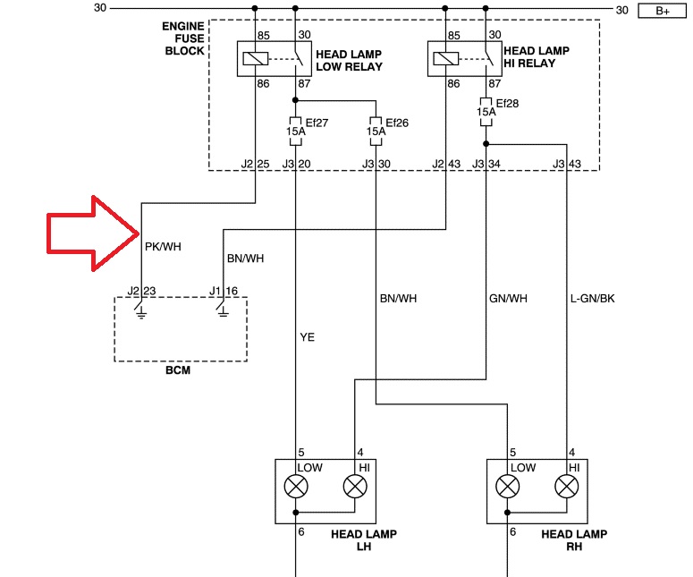

wojtastar pisze:2007
Dla tego rocznika patrząc po schemacie, to idzie jeden kabel z BCM do przekaźnika i ja bym wstawił w jego miejsce uklad sterowany poziomem natężenia światła.

wojtastar
Posty: 18
Rejestracja: 7 paź 2015, o 15:04
Imię: Войтек
Samochód: Captiva
Re: op-com Captiva
Post autor: wojtastar »
ok, dzięki, przeanalizuję to sobie. Ale dlaczego tam chcesz wstawić czujnik natężenia światła? jeżeli to ma być do świateł dziennych to może układ na 14v który uruchomi się po odpaleniu samochodu i pracy alternatora. Ale dalej nie wiem jak wyłączyć tę funkcję włączających się wszystkich świateł przy otwieraniu samochodu z pilota.
Re: op-com Captiva
Do tego odciąć kabel zasilający światła postojowe i nie będą się załączać za dnia.
Sam układ do dziennych nic nie da, bo nie wyłączysz świateł mijania bez odcinania zasilania na przekaźniki z BCM.
Trochę trzeba pogłówkować, ale mozna fajny układzik zrobic
