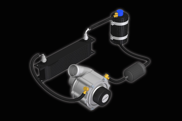

Witam!
Cruze 1.6 16V 124 KM.
Noszę się z zamiarem delikatnego orzeźwienia tego silnika, mówiąc dokładnie planuje dokonać w nim instalacji kompresora, i tutaj pytanie do Was.
Jeżeli ktoś z was miał już kiedykolwiek styczność z tego typu podzespołami to jaką marką i typem kompresora według Was powinienem się zainteresować?
Przymierzałem już EATON M62 dla którego znalazło by się miejsce w pod maską lecz jest to model bez elektronicznego sprzęgła.
Chciałbym brać pod uwagę modele które nie wymagają smarowania olejem z silnika lecz posiadają one własne smarowanie.
Zastanawiam się jeszcze nad czymś takim. Rotrex C15 wraz z osprzętem.
- rotrex-oil-system-cooler.jpg (31.07 KiB) Przejrzano 4759 razy

Ale wracając do tematu na poważnie pomijając powyższe smęty kolegi. Zdecydowałem się na rotrex C15. Zamówiony wraz z osprzętem. A skoro jeszcze nikt nie miał styczności z tym tutaj, postaram się Wam przekazywać na bierząco postępy, jak i błędy i problemy które napotkam po drodze. Może komuś się przyda na przyszłość kto będzie się podejmował takiego samego zadania

Link do miejsca w ktorym zamowiłem C15-20 (+chłodnice oraz pompę) - http://www.rotrex-deutschland.de/
,,Orurowanie" jak i przewody wykonam samemu aby obniżyć koszta ponieważ sam kompreossor wraz z przesyłką to 6985,86 PLN.
Max limit pieniężny POWINIEN zamknąć się w granicach 12 tyś. Nie obejdzie się beż rzeźbienia niestety gdyż nie ma na niego miejsca w przedniej czesci silnika( przewody z klimatyzacji oraz sam kompresor klimy) a tam było by najprościej a gdzieś te przewody trzeba będzie upchać.
Najbliższa problemy do rozwiązania zaraz po tym jak przyjdzie przesyłka to:
1 - obliczenie odległości od rolki kompresora (tj. miejsca w którym będzie) do rolki która będzie go napędzać
* dobór odpowiedniej średnica rolki oraz
* dobór paska który będzie napędzać kompresor ( trzeba bedzie to dobrze obliczyć, przypadek z opla 1.8 gdzie wyglądało że jest ok a po około 700 KM popękały rolki które napedzały kompresor)
2 - umocowanie chłodnicy wraz z pompą oraz zaplanowanie poprowadzenia przewodów
Całą operację podzieliłem na 3 etapy.
1 - instalację kompresora wraz z wszystkimi podzespołami ,,na sucho".
2 - sprzężenia całej instalacji z silnikiem
3 - nie unikniona będzie diagnostyka, sprawdzenie wartości jak mocno "dmucha" komperosor i ewentualne poprawki w mapie silnika
Co do samego pomysłu, nie liczę tu na przyrost mocy taki jaki jest w koreańskiej wersji 1.6 T gdzie wyciągneli z niego 185 kucyków.
Chcę to zrobić w granicach bezpiecznych, nie przekraczając wartości 155 KM. Sam jestem ciekaw co po pierwszych testach wypluje na hamowni. I wtedy zobaczymy co bedzie trzeba przestroić poprawić.
Gdyby padło pytanie dlaczego super charger a nie turbo charger. Gdyby cała operacja poszła z dymem kompresor zawsze moge zdeinstalować i powrócić do fabrycznego stanu.
