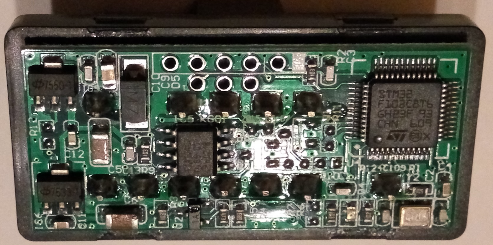

Porównajcie jak wyglądają płytki, bo nie zdziwiłbym się gdyby ta funkcja aktywowana byłaby jakimś dodatkowym rezystorem
Tak jak w driverze latarki którą kupiłem, po zmianie miejsca lutowania rezystora dostałem dwa dodatkowe tryby

Tak w środku wygląda moduł .
- obd 1.jpg (629.46 KiB) Przejrzano 8981 razy

V1 vs V2 różni się tylko obudową - funkcje są te same.gonzo2 pisze:Problem w tym, że takich już raczej nie znajdziemy.
Nawet porównując zdjęcia na stronach, nie ma pewności, że dostaniemy to, co byśmy chcieli. Ten, który ja zamawiałem, wyglądał całkiem inaczej niż moduł, który przyszedł poczta.
V2 ma kompaktową obudowę jak V3, który ma już dodatkowe funkcje z awaryjnymi
(V3.2 awaryjne przy cofaniu + zwiększona liczba błysków przy otwarciu z 4 do 10),
natomiast V4 (2xCPU) występuje często w starej topornej obudowie od V1.
Dlatego nie ma większego sensu aby przy kupowaniu kierować się kształtem obudowy modułu,
szczególnie V2 do V3 bo po niej nie rozpoznacie jaki to konkretnie typ modułu.
