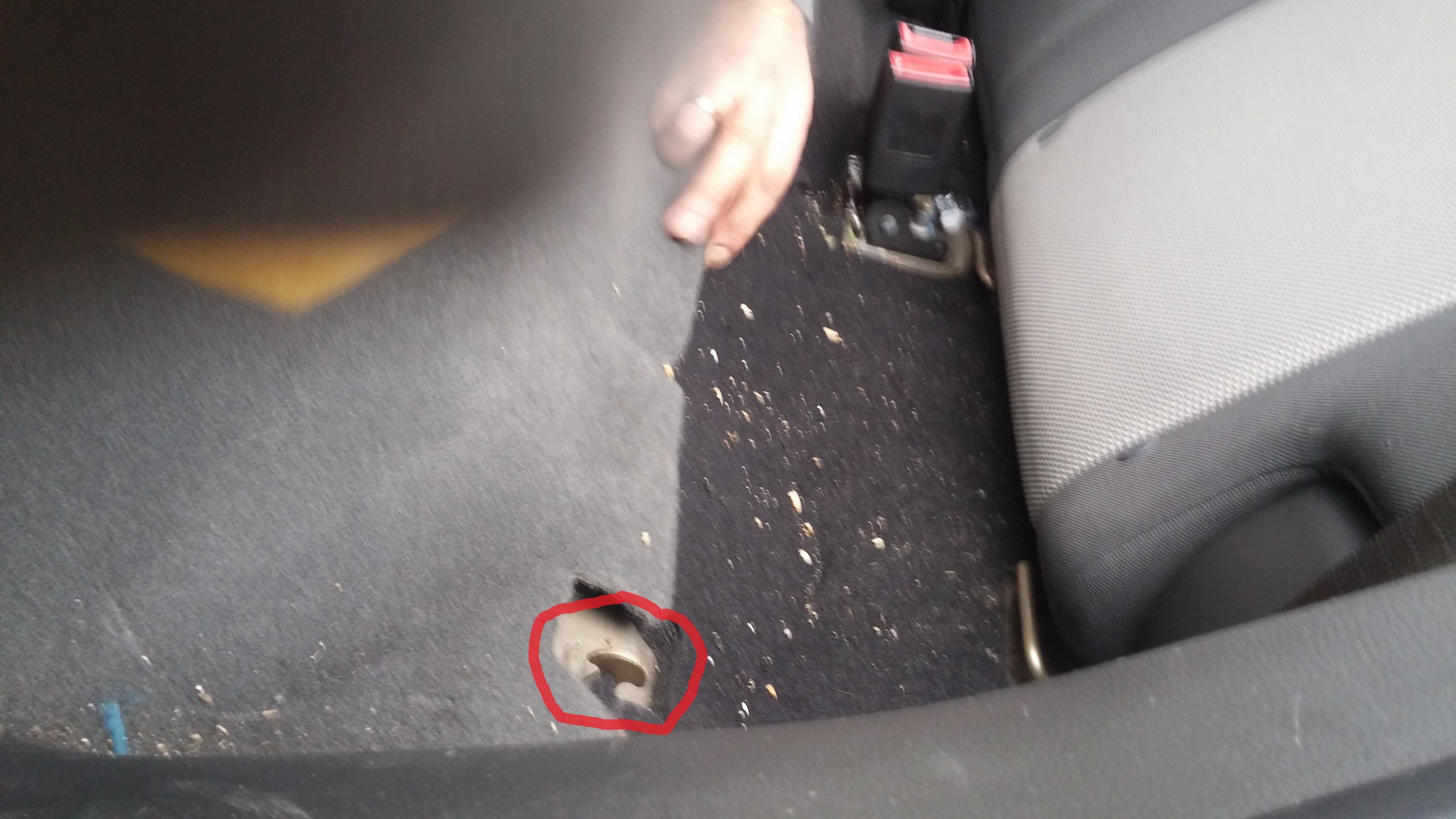

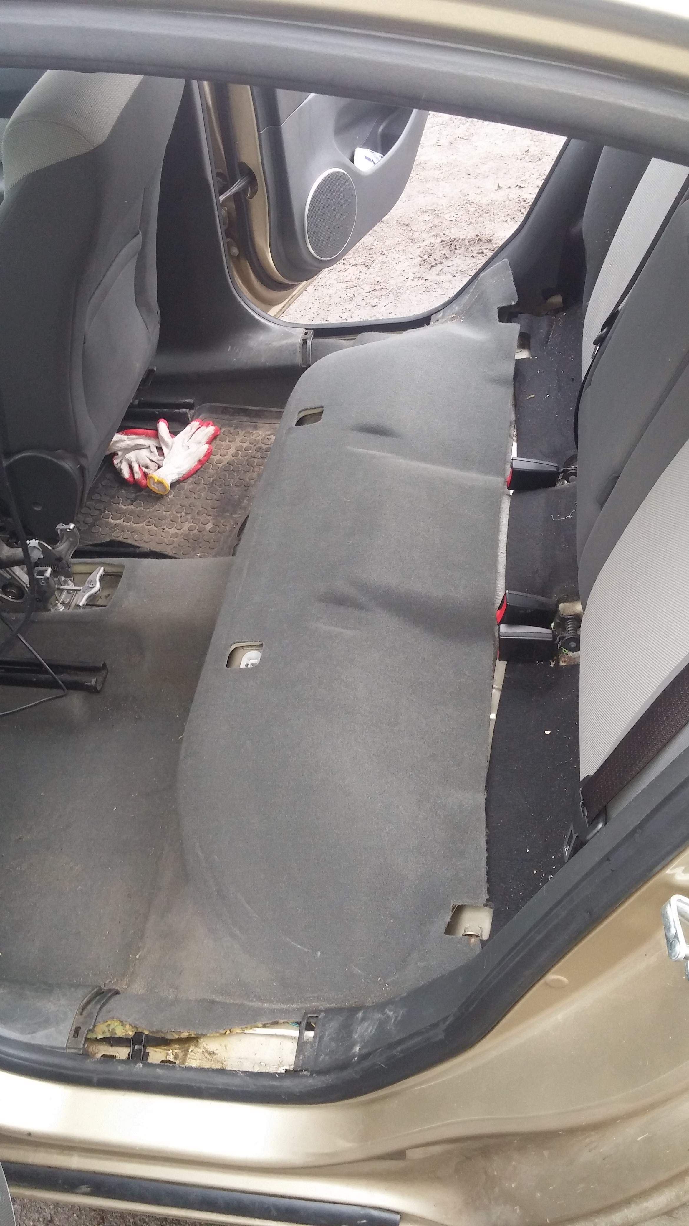

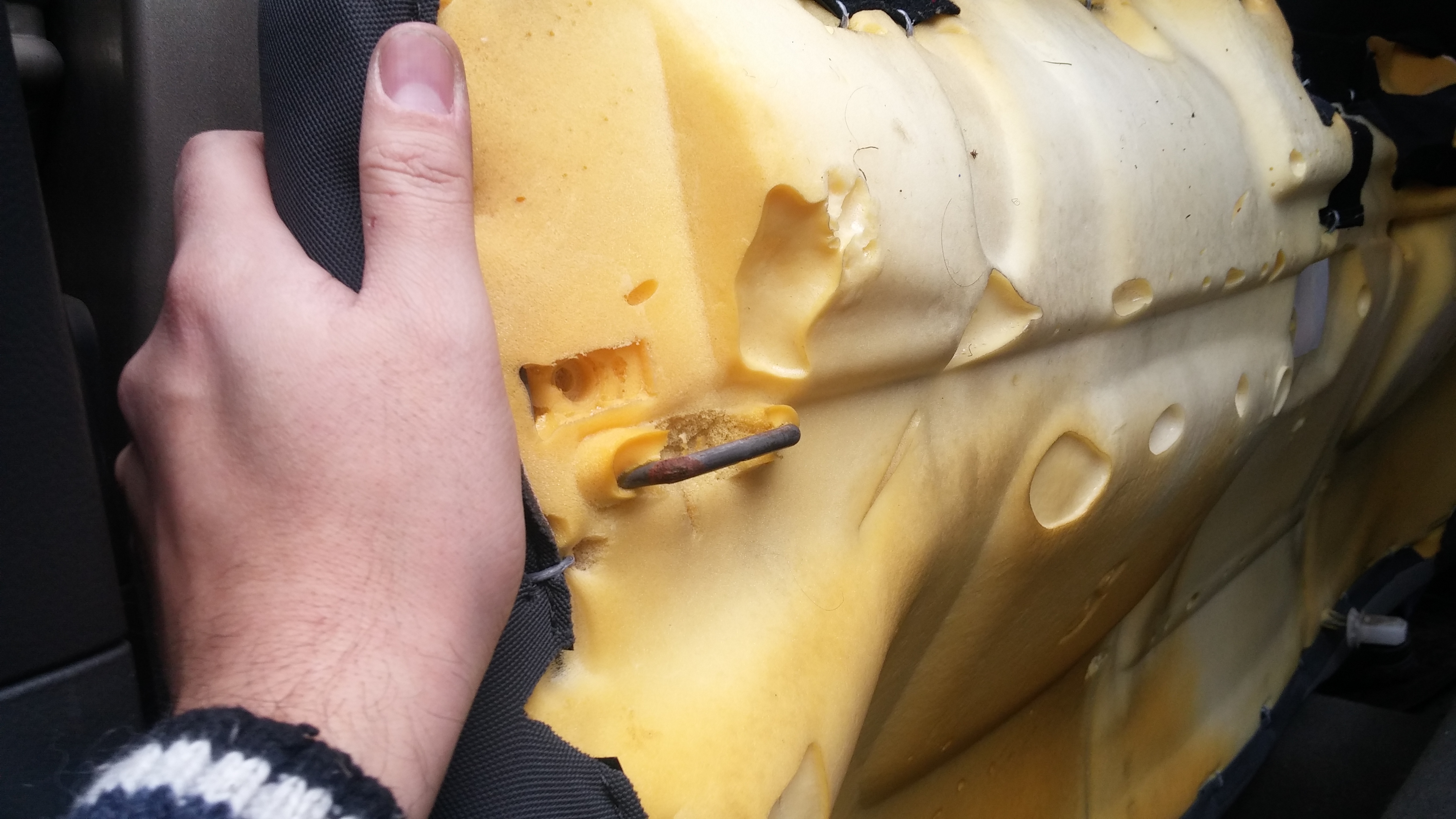

Tylną kanapę w przedniej części szarpiemy mocno do góry i pojawił się problem z jej wyciągnięciem. Okazuje się że w tyle jest uchwyt, który zaznaczyłem na czerwono i trzyma kanapę. Trzeba nią szarpnąć do tyłu i w górę.

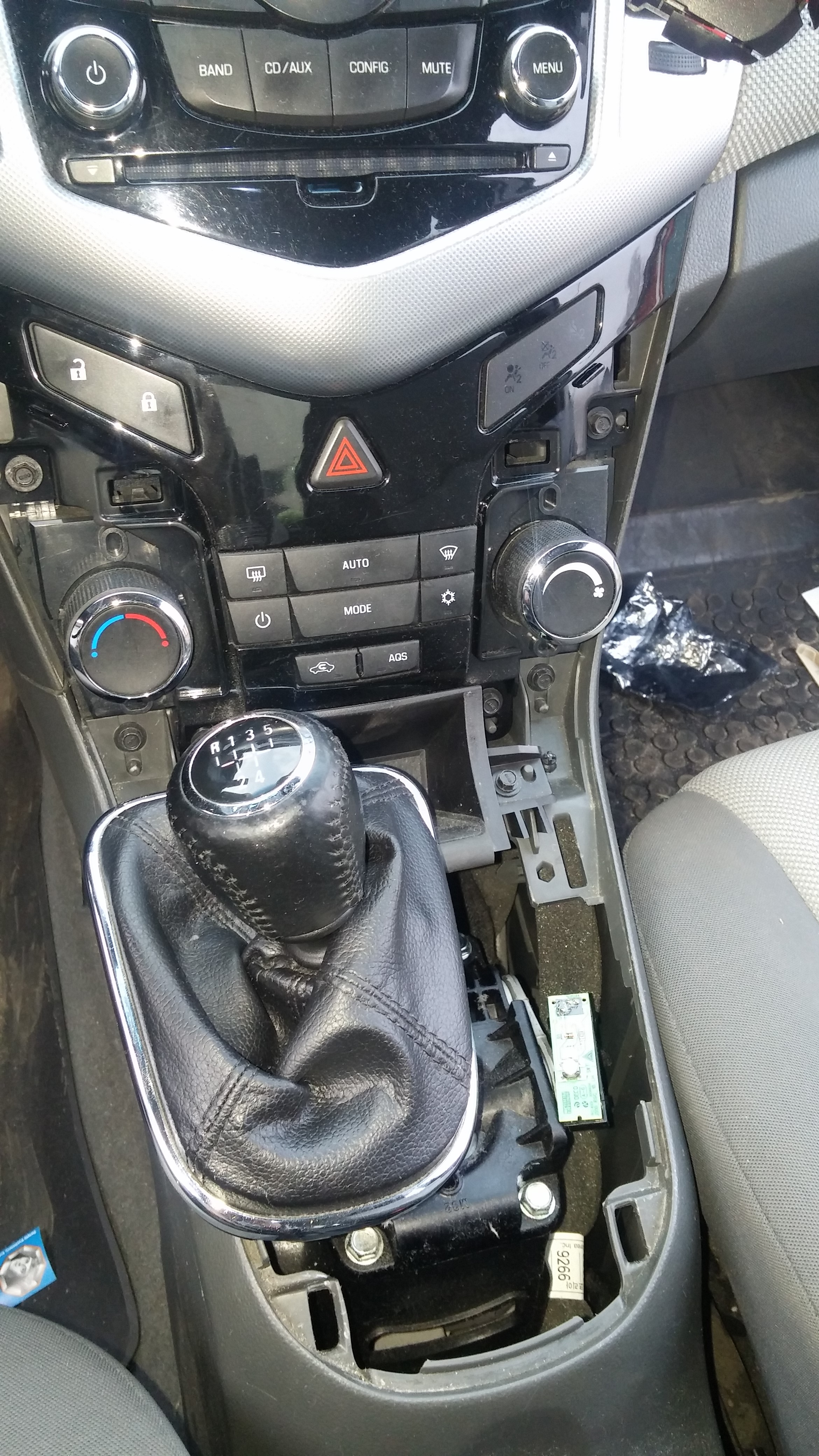

Tunel - musimy ściągnąć ramkę z lewarka zmiany biegów, następnie zdejmujemy plastik gdzie są pokrętła.
Teraz będziemy potrzebować klucze najlepiej nasadki (7,8) oraz śrubokręt (krzyżak).
Po zdjęciu maskownicy (wokół pokręteł) odkręcamy przód tunelu, ściągamy boki (ta które są z przodu), odkręcamy po dwie śruby z każdego boku tunelu.
Następnie odkręcamy schowek (tutaj wystarczy krzyżak). Odpinamy złączki z kontroli trakcji, zapalniczek i ze schowka. Wyciągamy tunel z samochodu.

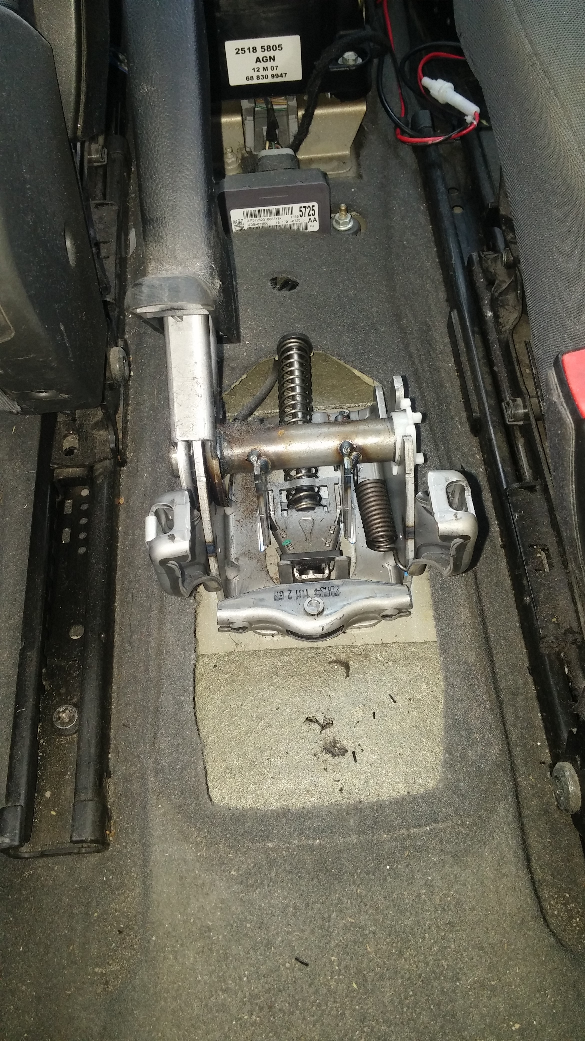

Ukazuje nam się mechanizm hamulca ręcznego.
Odpinamy linki od cięgna następnie wyciągamy końcówki linki z tunelu i możemy już je wycisnąć ze środka samochodu.

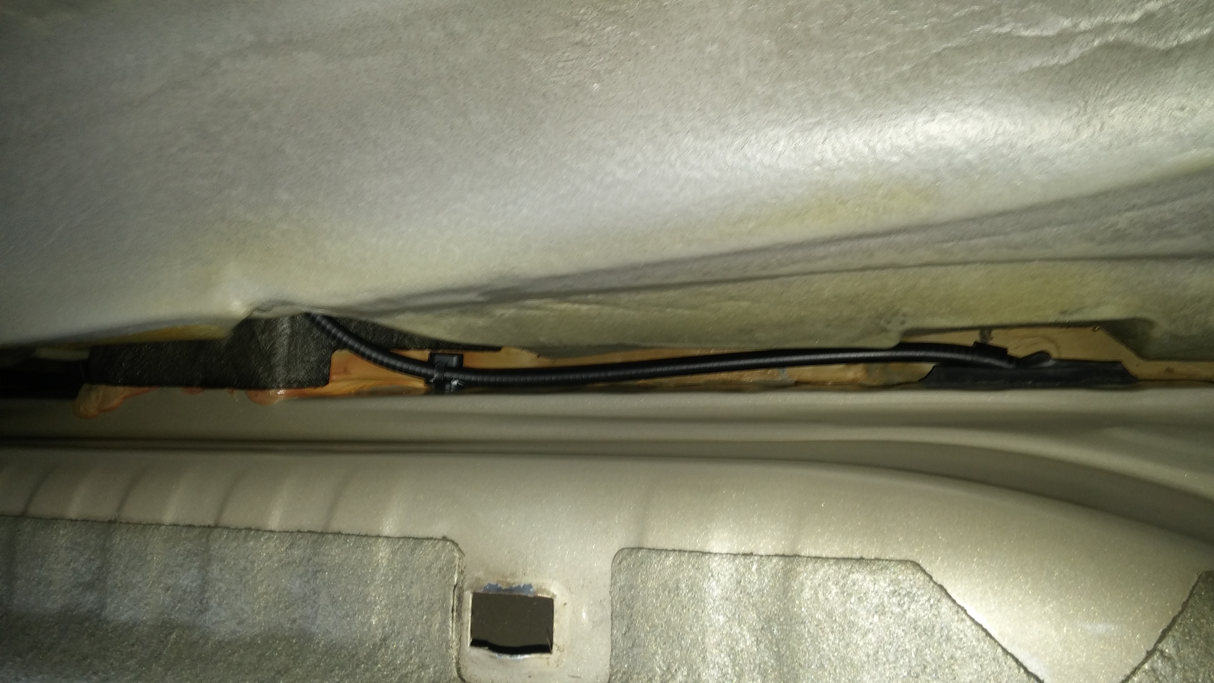

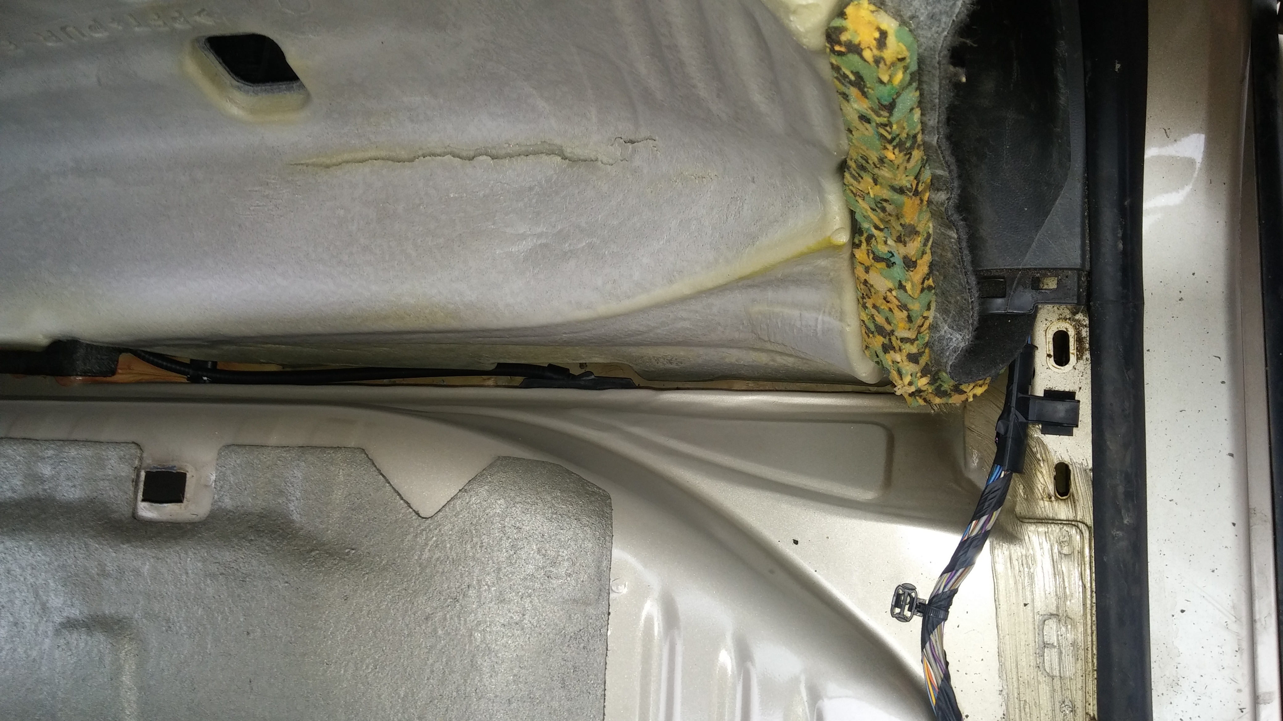

Linki wchodzą pod tylną kanapą i idą prostopadle do samochodu a następnie już równolegle wchodzą do tunelu.

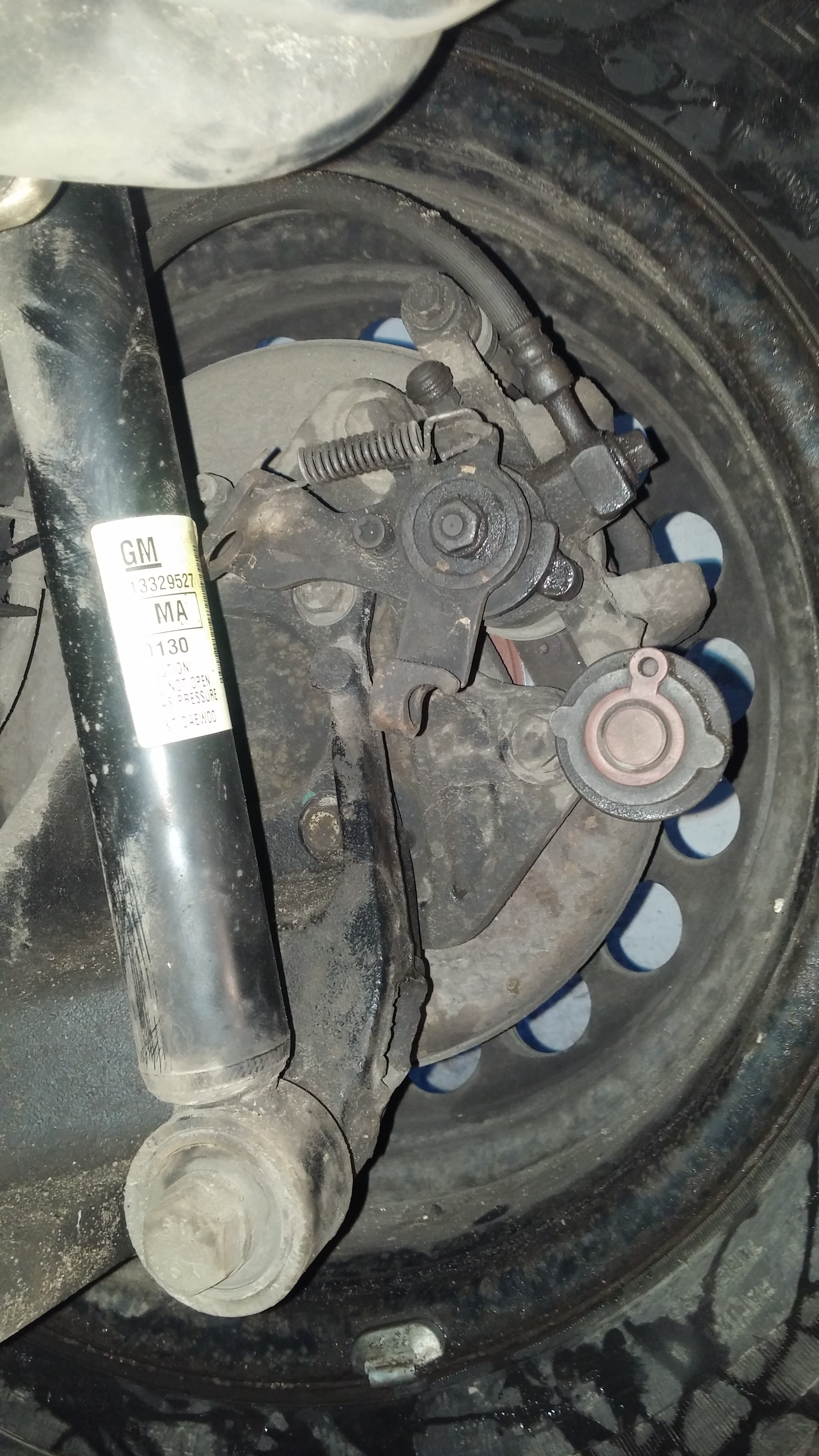

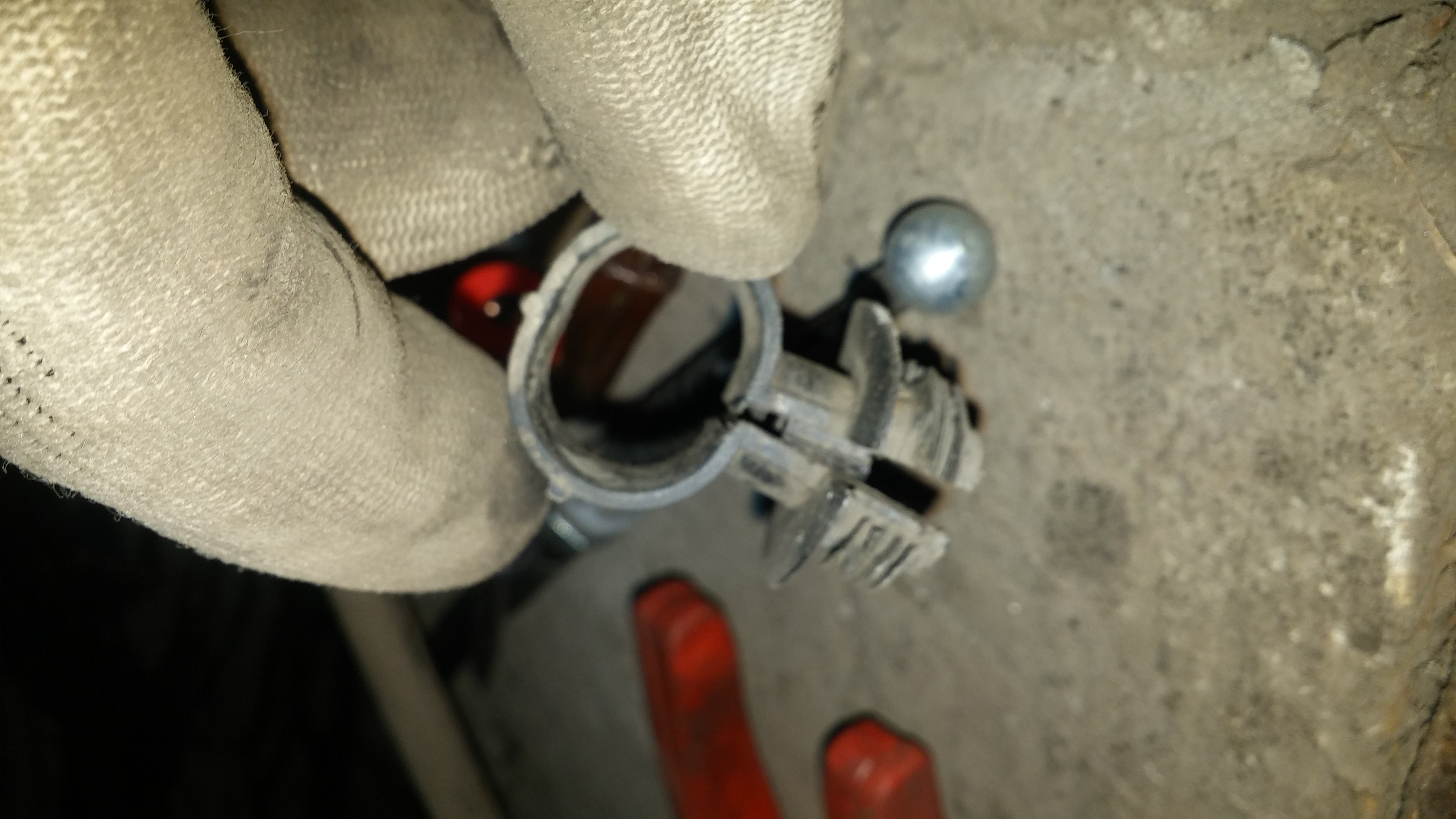

Każda z linek pod spodem jest umieszczona w dwóch uchwytach oraz w jednej plastikowej spince/uchwycie. Oglądając stare linki, rozerwanie pancerza nastąpiło przy uchwycie który jest bliżej zacisku.
Z zacisku odpinamy linkę i możemy przystąpić do montażu nowej w odwrotnej kolejności.

- Spinka/wieszak
- 20161126_130406.jpg (2.5 MiB) Przejrzano 24961 razy

- Linka, tył samochodu
- 20161126_124734.jpg (2.84 MiB) Przejrzano 24961 razy
- Linka hamulca, tył samochodu
- 20161126_124723.jpg (3.36 MiB) Przejrzano 24961 razy
- Tunel rozebrany
- 20161126_133452.jpg (2.39 MiB) Przejrzano 24961 razy

- Kanapa
- 20161126_124528.jpg (2.57 MiB) Przejrzano 24961 razy

Najbardziej się "przeraziłem" jak zobaczyłem grubość blachy jaka jest pod kanapą.

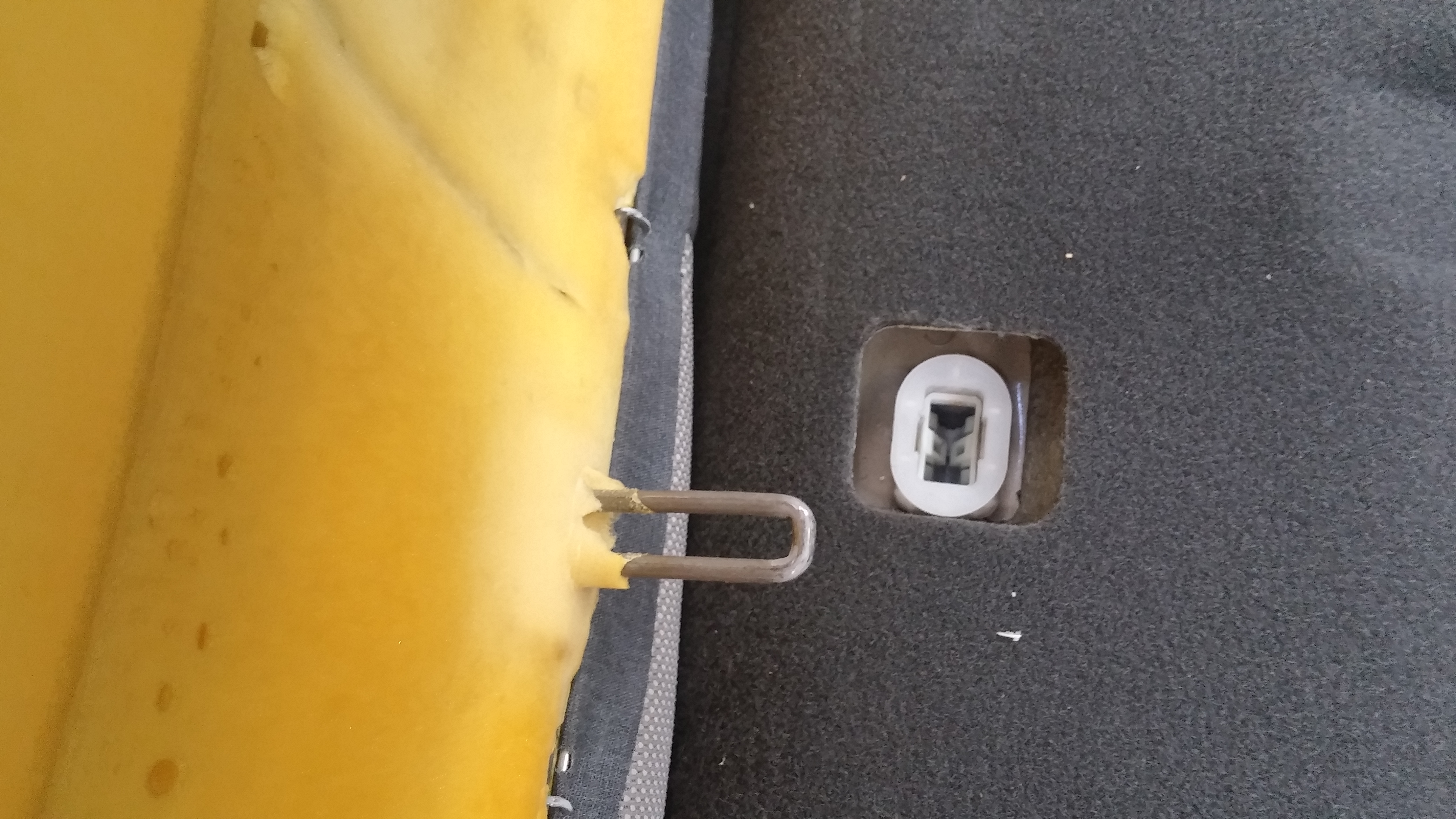

Podnosząc kanapę, musimy ją "wyrwać" z plastikowych (białych) uchwytów.
U mnie jeden uchwyt został w karoserii a jeden wyszedł razem z kanapą, więc zobaczyłem ziemię i grubość blachy. Obawiam się że ktoś silniejszy jest ją w stanie wygiąć ręką. Podczas wyciągania lekko się wygięły boki dziury w których jest osadzony plastikowy zaczep.
